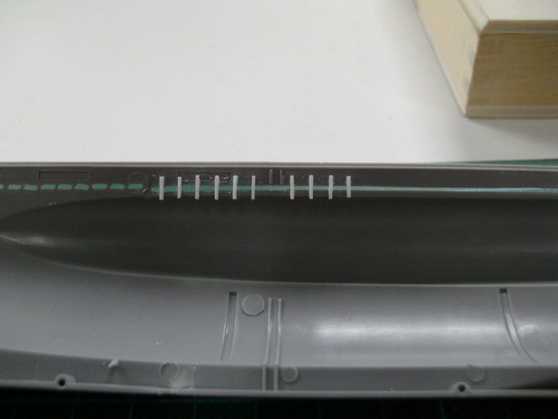

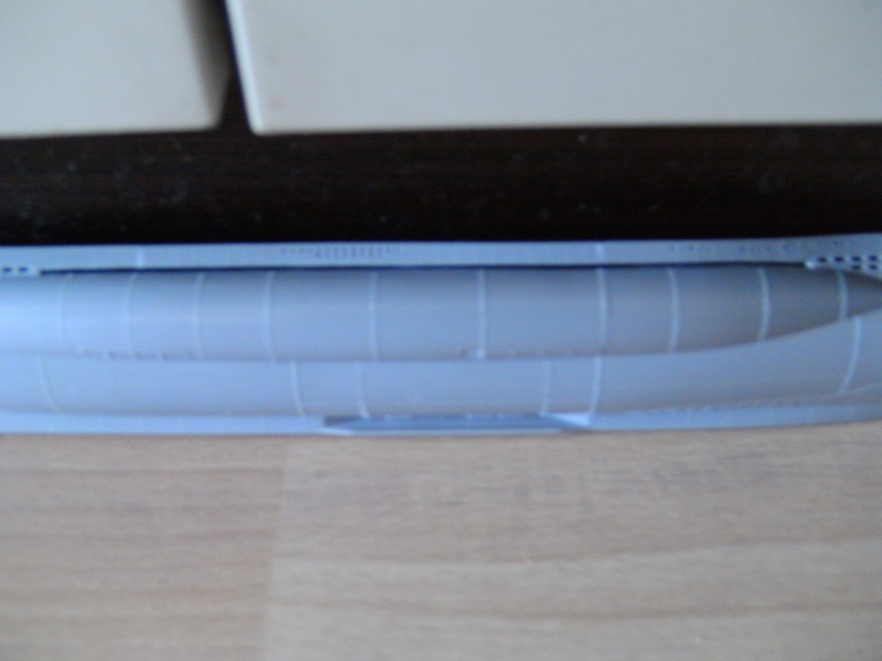

Nachdem ich mehrere diverse Modelle gebaut habe wollte ich einfach mal wieder ein U-Boot zu bauen. Hier viel meine Wahl wieder auf ein Typ VII C von Revell im Maßstab 1:144. Da ich schon mehrere U-Boote dieses Types in 2 Maßstäben gebaut habe ( 1:72 und 1:144) , habe ich bei jedem U-Boot neue Details, welche ich aus diversen technischen Fachbüchern übernommen habe, hinzugefügt um diesen Typ so genau wie möglich zu gestalten.
Zuerst habe ich mich an beiden Rumpfhälften "vergriffen" und mit einem Handbohrer ( Größe 0.4, 0.6, 0.8 ) alle Flutschlitze freigebohrt, was nicht selten im Finger endete. Und ja es tat schon etwas weh!
U-Boot Typ VII C 1:144 von Revell U-boot43
U-Boot Typ VII C 1:144 von Revell U-boot44
Danach habe mit einer Resinsäge beide Hauptflutschlitze freigesägt was relativ schnell ging.
U-Boot Typ VII C 1:144 von Revell U-boot45
Als nächstes folgt die Nachbildung der Spanten hinter den Hauptflutschlitzen. Für diese zeitaufwendige Arbeit benötigt man feine Plastikstreifen aus dem Zubehörhandel, ein Skalpell, Plastikkleber und eine Pinzette.

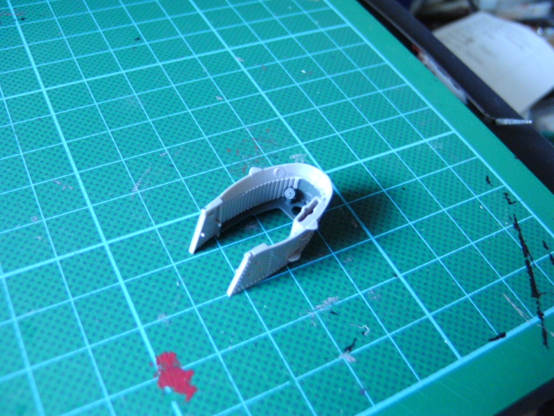

Nachdem ich die ersten vorarbeiten des Rumpfes abgeschlossen hatte verging ich mich am Turm. Erstmal habe ich beide Turmhälften separat zusammengebaut und vorlackiert.
U-Boot Typ VII C 1:144 von Revell U-boot50
U-Boot Typ VII C 1:144 von Revell U-boot51
Dann habe ich beide Turmhälften zusammengesetzt. Als der Kleber ausgehärtet war hab ich dem Turm seine Hauptlackierung aufgetragen. Hier habe ich mich für das Fleckenmuster ( liebevoll von der Besatzung auch Puzzlemuster genannt) entschieden, welche im Mittelmeerraum zum Einsatz kam.

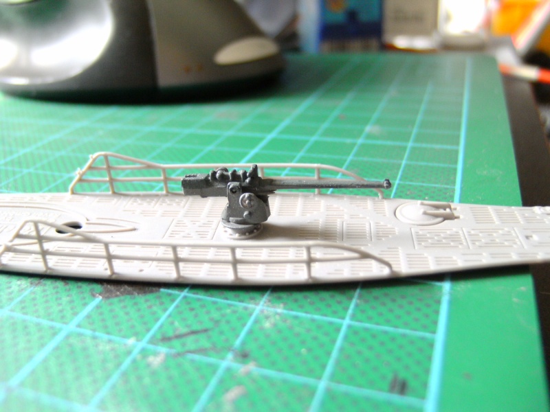

Dann war da ja noch das Buggeschütz, ( 8,8er Geschütz ). Das habe ich, nachdem ich das mittlere von den 3 Decksteilen vorgefertigt habe, zusammengesetzt und natürlich auch schon lackiert.

@Kurti,
Lackierst Du das Deck um das Bordgeschütz und die Railing herum? shocked
Das stell ich mir recht umständlich vor. (Ich mach es eher umgekehrt. Ich lackiere erst das Deck komplett und baue dann die Teile an. Aber da hat natürlich jeder seine eigene Vorgehensweise)
Aber sonst schaut es bisher gut aus, was Du gemacht hast.
Evtl. würd ich die Grundfarbe noch etwas verdünnen. Sieht am Turm auf den Fotos ein klein bisserl dickflüssig aus.
Gruß Winker 2

Nun lieber Gernot,
Das Buggeschütz ist noch nicht draufgeklebt, nur angesetzt. Klar mach ich erst das Deck fertig bevor ich es festmache.
Und Schwesterlein,

Streetracer schrieb:
Nun lieber Gernot,
Servus Kurti,
Hab ich halt falsche Rückschlüsse aufgrund des Fotos gezogen.
Bin davon ausgegangen, daß Du die Railings schon angeklebt hast und hab das dann auch auf die 8,8 bezogen.
Asche auf mein Haupt Embarassed Das ist aber auch nicht auf dem Foto zu erkennen, ob das Geschütz nun schon angeklebt ist, oder nicht.
Gruß Winker 2
Leo

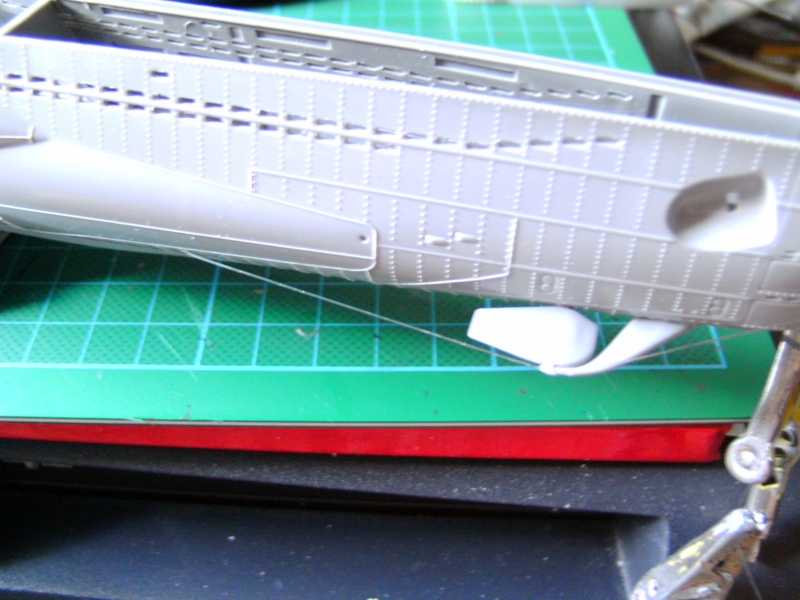

Nachdem beide Rumpfteile zusammengefügt und der Kleber ausgehärtet waren habe ich die vorderen Tiefenruder angebracht. Gleich hinterher habe ich auch den Netzschutz der Tiefenruder nachgebildet, hierfür habe ich einfache Angelschnur ( Stärke 0.22mm ) benutzt.
U-Boot Typ VII C 1:144 von Revell Pict2812
Danach habe ich schon mal die hintere Ruderanlage und die Schraubenwellen angebaut.
U-Boot Typ VII C 1:144 von Revell Pict2813

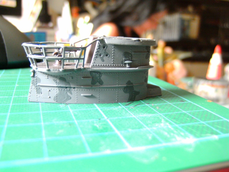

Beitrag von Gast Fr 20 Mai 2011, 20:59
Hier erst mal die letzten Bilder meines VII C`s zuerst mit Teillackiertem Rumpf und dann mit Tarnschema auf der Steuerbordseite ( eine sch... Arbeit ) aber seht selbst ...

Beitrag von doc_raven1000 Fr 20 Mai 2011, 21:59
Hallo Kurt
die Lackierung, besonders das Tarnschema sehen toll aus, weiter so.
