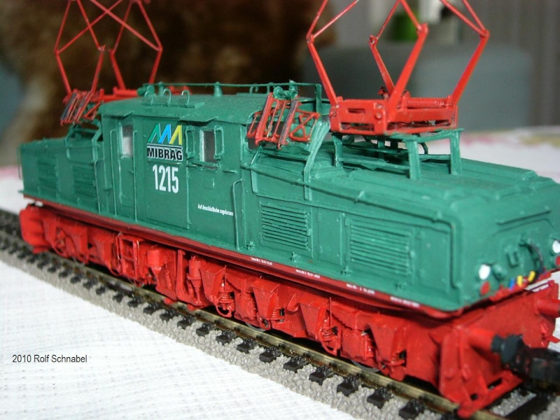

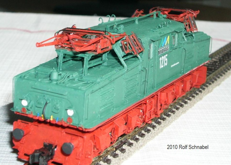

Beitrag von Babbedeckel-Tommy So 24 Apr 2011, 00:39

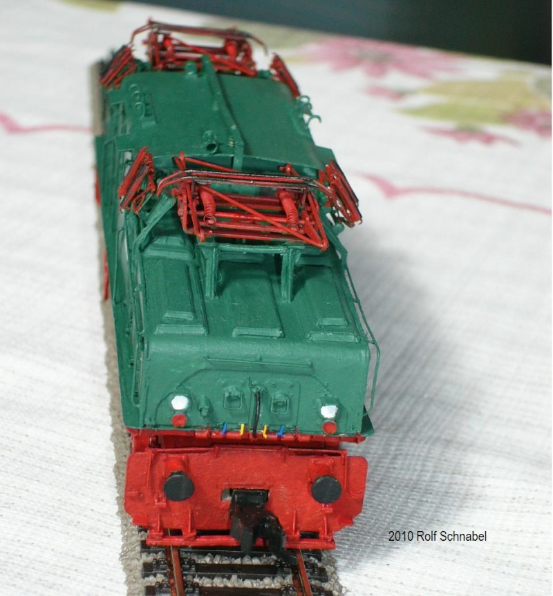

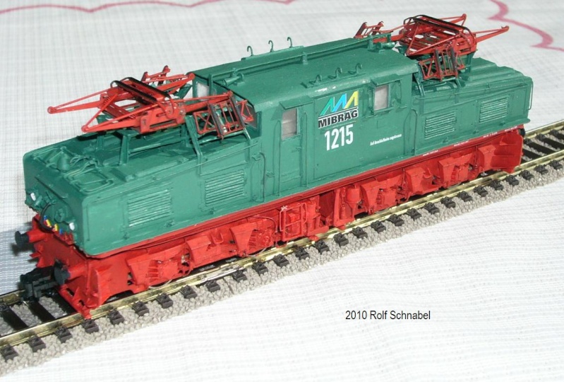

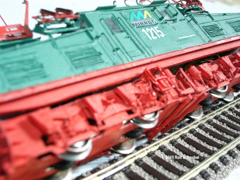

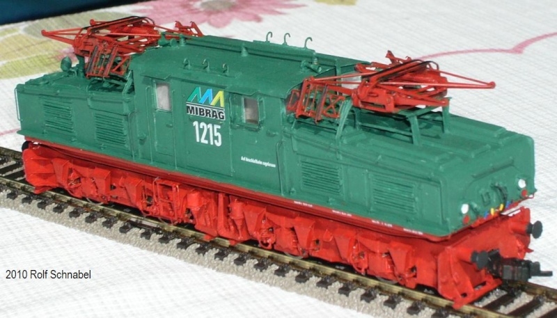

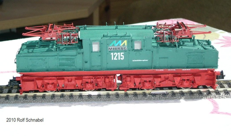

mein Modellbau-Freund Rolf Schnabel aus Altenburg hat (neben vielen Schmalspurfahrzeugen) vor kurzem eine Tagebaulok in HO fertig gestellt. Sie ist sogar mit einem Decoder ausgerüstet!
Tagebaulok in HO - aus Karton!  - und Vorbildfotos 00110
Tagebaulok in HO - aus Karton!  - und Vorbildfotos 00210
Tagebaulok in HO - aus Karton!  - und Vorbildfotos 00310
Tagebaulok in HO - aus Karton!  - und Vorbildfotos 00410
Tagebaulok in HO - aus Karton!  - und Vorbildfotos 00510
Tagebaulok in HO - aus Karton!  - und Vorbildfotos 00610
Tagebaulok in HO - aus Karton!  - und Vorbildfotos 00710
Als Materialen wurden hauptsächlich Karton, etwas Draht und etwas Metall verwendet.

Moin, sieht nach Braunkohlelok aus und überhaupt nicht nach Karton.
Hat er an den Drehgestellen Blenden aus Karton angesetzt?
Du kannst ihm sagen, dass er das wunderbar hinbekommen hat.

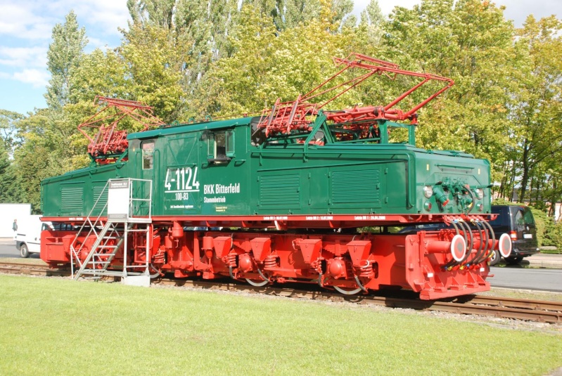

Hier mal ein Stück Original.

Beitrag von Babbedeckel-Tommy Mo 25 Apr 2011, 13:23
vielen Dank für's Lob! Very Happy
Die Blenden sind auch aus Karton zusammengesetzt. Sein kleinstes Modell war bisher, glaube ich, TTe, also 750-mm-Schmalspur in 1:120
Von seinen über 600 Modellen (wovon einige nicht mehr existieren, andere in alle Winde verstreut sind) hat er mir versichert, dass er mir weitere Bilder zukommen lässt! Einen Daumen
Irgendwo hatte ich auch mal Bilder von drei 0e-Wagen, mal sehen wo die sind... scratch
Die Lok ist von einem Braunkohletagebau im Osten, aber fragt mich bitte nicht wo! Wink

Das Original wurde bei uns im Werk, der damaligen LEW "Hans Beimler" Hennigsdorf, gebaut. Inzwischen gab es eine ganze Reihe Fusionen, AEG-ADtranz-Bombardier und noch einige dazwischen.
Hierbei handelt es sich um die EL2.

Welcher Antrieb wurde für die Lok benutzt??
Ich selber würde mir auch eine Bauen wollen,oder bzw. bauen lassen.
Von GI-Modelle wird die EL 2 auch angeboten.
Daher die Frage,von welcher Lok stammt das Fahrwerk???

Beitrag von Babbedeckel-Tommy Mi 01 Mai 2013, 21:28
Hallo Ralf,
die Fahrwerke sind von der Firma SB-Modellbau (Bestellnummer 40005)
Achsstand 28,7 mm
Raddurchmesser nur 11 mm (vorbildlich wären 12,9 mm)
Rolf bedankt sich recht herzlich für die Komplimente! Winker 2

Danke für die schnelle Antwort.Ist bei der EL 2 nur ein Antrieb von SB drin oder sind da beide Drehgestelle drin?. Und wenn man bei SB eines kauft,ist da auch 1 Drehgestell ohne Motor mit dabei,da bin ich nicht ganz schlau geworden. Das mit Motor kostet 130 Euro. Aber das zweite?? Oder ist das "Blinde" mit dabei?.

Ich füge hinzu,muß ja 2 Antriebe haben,ich habe nicht auf das letzte Bild geachtet.Das war mein Fehler.

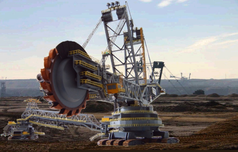

Und nun wäre noch der Passende Tagebau-Bagger dazu. Das Modell von Revell.
Tagebaulok in HO - aus Karton!  - und Vorbildfotos Img00010
Und das Modell mal in einen Tagebau "eingesetzt"
Tagebaulok in HO - aus Karton!  - und Vorbildfotos 289_in10

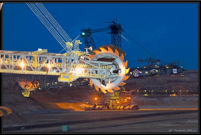

Und noch ein Bild des Schaufelradbaggers: "Bei Nacht in ein Originalbild" eingefügt.
" Nachtimpressionen" Modell und Original.
Tagebaulok in HO - aus Karton!  - und Vorbildfotos Nachti11

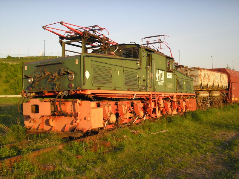

Und noch das traurige Ende einer EL 2Tagebaulok in HO - aus Karton!  - und Vorbildfotos P5120010
Ralfifi2
Tagebaulok in HO - aus Karton!  - und Vorbildfotos Empty Re: Tagebaulok in HO - aus Karton! - und Vorbildfotos
Beitrag von Spinni Do 02 Mai 2013, 14:09
..irgendwann enden sie alle so Traurig 1 :
Danke für Deine sehenswerten Bilder
