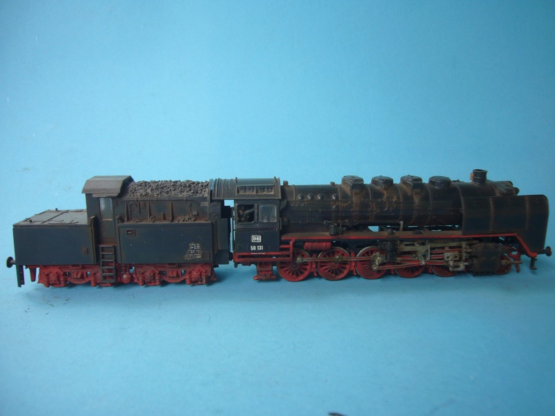

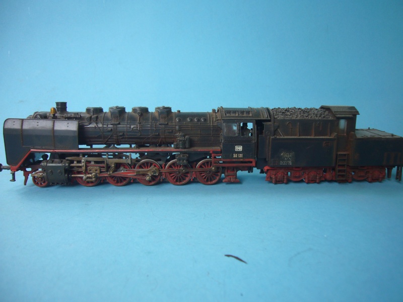

Das ist die BR 50, von der hier schon die Rede war, direkt aus dem Karton gebaut und etwas verdreckt (da steh ich halt drauf).

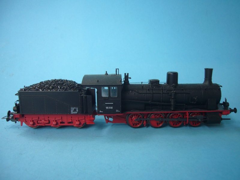

Dies ist eine BR 55 von Piko, welche mit Zurüstteilen und Draht nach dem Vorschlag einer Modellbauzeitschrift ergänzt wurde.

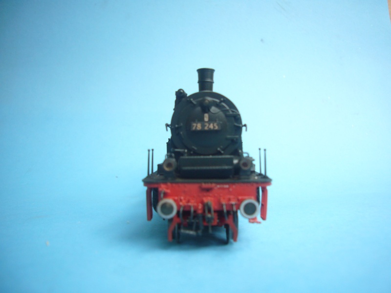

Hier ist der Umbau einer BR 78 zur Wendezuglok. Die wesentlichen hier von der Seite erkennbaren Umbauten sind die Indusi, der Kasten an der Führerhausseite, welcher eine Veränderung der Beschriftung zur Folge hatte und der Kohlenkasten, welcher um ein Brett erhöht wurde. Weitere wesentliche Änderungen befinden sich an den Pufferbohlen, vor allem die Anschlüsse der Steuerleitungen. Die Bilder sind leider etwas unscharf. Die Steuerleitungen sind jeweils an der linken oberen Ecke der Pufferbohle.

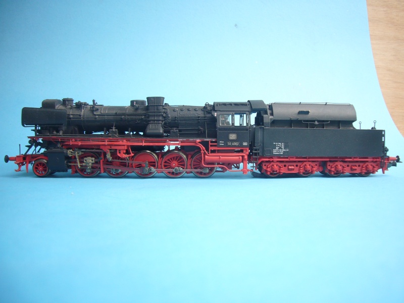

Dies ist ein 50.40, wie sie schon an anderer Stelle beschrieben wurde. In meinem Fall handelt es sich um ein Roco-Modell mit dem Zurüstsatz von Weinert umgebaut. Ich war im übrigen stolz darauf, einer von wenigen Wechselstromern zu sein, welcher eine Franco-Crosti 50.40 besitzt. Das hat sich ja dann demnächst erledigt.

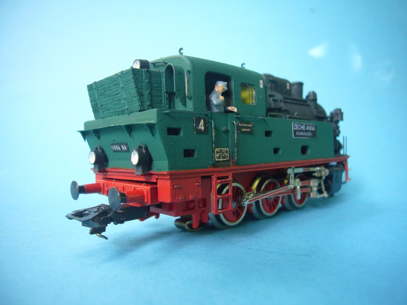

Dies ist eine Zechen-Werkslok auf Basis einer Märklin-BR80 mit einem Resingehäuse und Zurüstteilen (gibt es auch als Bausatz).

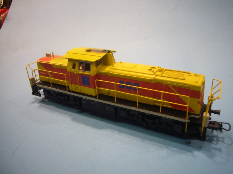

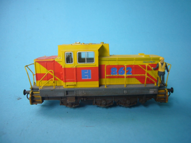

Zum Schluss habe ich noch eine (ich glaube) Henschel-Dieselok, wie sie von der Eisenbahn und Häfen in Duisburg gefahren wird. Das Modell ist von Märklin mit einem Farbumbau des Gehäuses mit Hilfe von Decals. Die Geländer sind aus Draht gelötet und der Originalmotor ist zugunsten eines SB-Getriebes rausgeflogen.

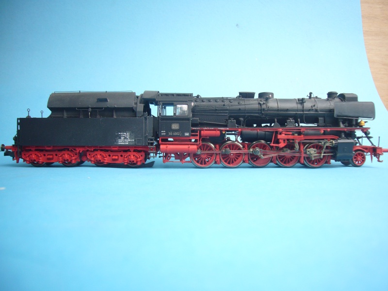

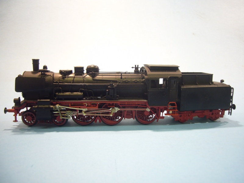

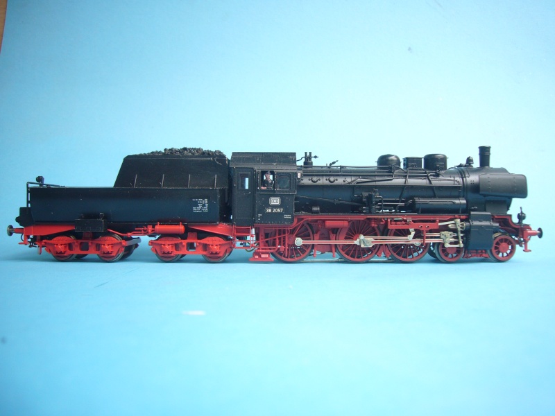

Hier ist eine Fleischmann-P8 oder BR 38. Das Modell ist ebenfalls mit Hilfe eines Zurüstsatzes zur Wendezuglok umgebaut worden. Markanteste Veränderung ist das geschlossene Führerhaus.

und ob es gefällt. Aus gegebenen Anlaß hat es mir die 50.40 natürlich besonders angetan. Schöne Arbeiten, meinen Respekt.

Übrigens: die Diesellok ist eine Krauss-Maffei MH05

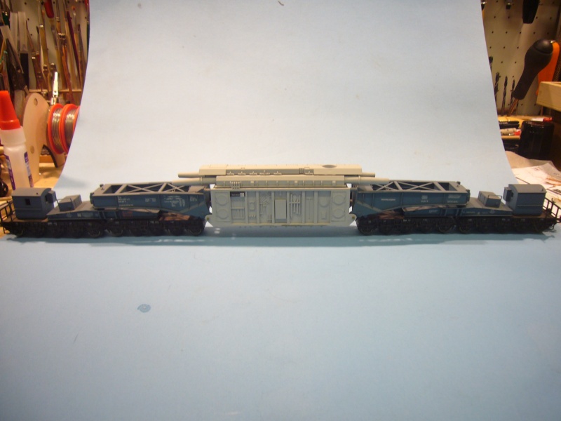

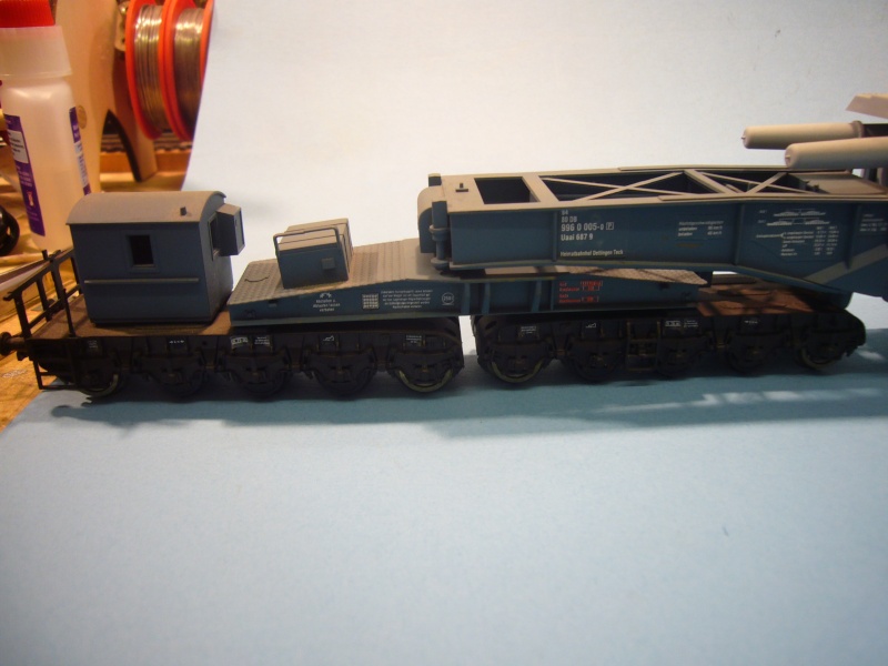

Dies ist ein Tragschnabelwagen mit Großtrafo, ein Modell von Kibri, aus dem Karton gebaut und mit der Pistole lackiert.

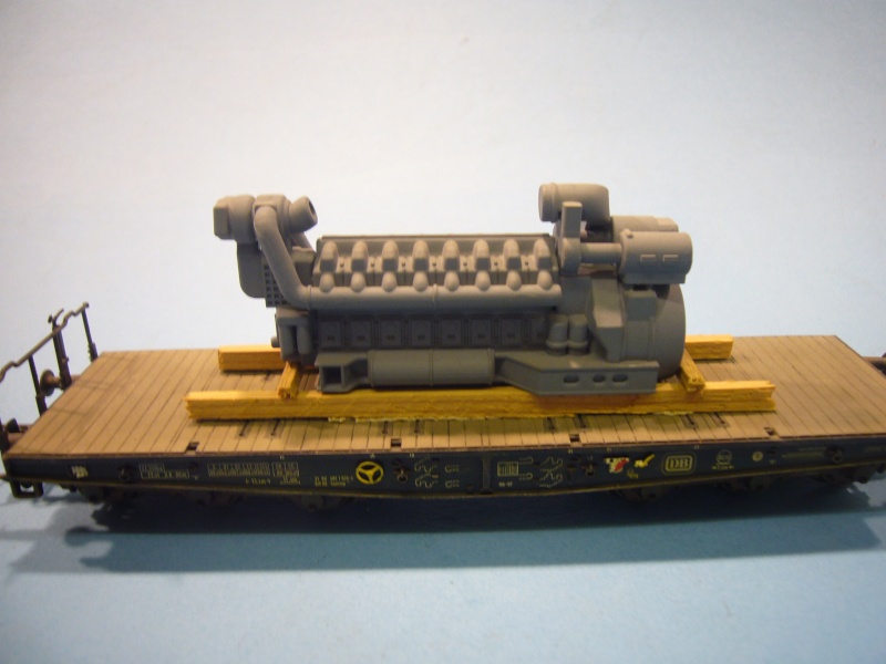

Die V230 von Revell habe ich auch mal gebaut. Das Modell ist sehr schön detailliert und braucht den Vergleich mit einer Serienlok wie von Roco oder Märklin nicht zu scheuen.
Den Dieselmotor habe ich aber, da man ihn in dem Modell überhaupt nicht sieht, lieber als Ladegut auf einen Wagon gepackt.

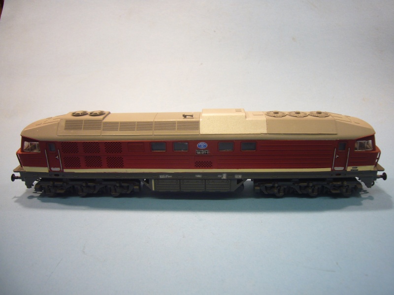

Diese Lok gibt es streng genommen gar nicht. Basis ist eine Roco- V290, welche ich farblich auf Eisenbahn und Häfen umgestrickt habe. Zusätzlich hat sie noch die Rangiergeländer bekommen. Bei der E+H gibt es eine ähnliche Lok, wobei ich nicht die MAK 1206 mit den kubischen Aufbauten meine.
Das besondere an meiner Lok ist der Antrieb. Diese hat eine riesige Schwungmasse und eine Fliehkraftkupplung. Die Fahreigenschaften sind einfach phänomenal.
