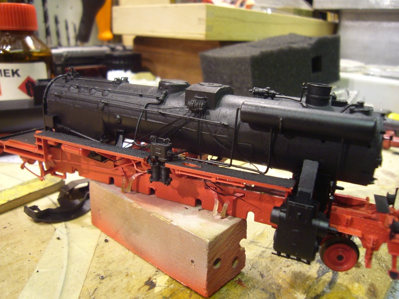

Beitrag von Frankeisenbahn Mi 02 Feb 2011, 13:43
jetzt geht es in den Endspurt.
Baubericht BR 52 138 im Massstab 1:87 - Seite 2 P1090210
Hier ist bereits die schwarze Lackierung drauf. Am spannendsten ist ja immer nach dem Auftrag der ersten Farbe das Abkleben, Lackieren und dann das Entfernen der Klebefolie. Sind die Übergänge trennscharf, ist die Farbe irgendwo druntergelaufen oder hat man einen Farbnebel irgenwo, wo er nicht hinsoll. Ist aber ganz gut gegangen. Kleine Stellen mussten noch nachgebessert werden.

Hier sind ein paar Kleinteile mit der Hand nachlackiert und die Zylinder mal aufgesteckt.
Baubericht BR 52 138 im Massstab 1:87 - Seite 2 P1090213
Dann mal das Oberteil wieder aufgesteckt.
Baubericht BR 52 138 im Massstab 1:87 - Seite 2 P1090214
