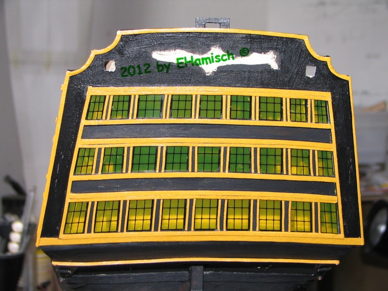

Re: Egberts Baubericht zur HMS Victory
Beitrag von EHamisch am Mi 06 Jun 2012, 18:59
Moin
Hier mal zwei Bilder vom fast fertigen Heck.
Einmal mit und einmal ohne Blitz.

Moin
Ich habe mal versucht das Dach einer Seitengalerie wie im Original mit Blei zu decken. Die Bilder sind nicht ganz optimal gewurden.
Ich muß auch noch einige Stellen ausbessern.
Die benutzte Bleifolie stammt aus dem Anglerbereich (Wickelblei)
Beitrag von EHamisch am Mo 25 Jun 2012, 10:37
Moin
Gestern habe ich mich mal wieder an den Kanonen versucht, das wird wieder eine Friemelei mit dem Takeln. Da kam mir der Gedanke eine Art Schablone zu bauen um Die Kanonen fertig zu Takeln und dann einzubauen. Hier die ersten Bilder einer Kanone. Sie ist ausgerannt dargestellt. Die Seile der beiden Flaschenzüge müssen noch richtig gespannt weden. Auch ist für die ausgerannte Kanone das Brooktau etwas zu kurz. Sie kann nicht eingefahren werden. Noch paar kleine Optimierungen und dann müßte es klappen. Als Achsen habe ich Rundhölzer 1,5mm (abgeschliffene Zahnstocher) verwendet. Die Messingdrähte waren mir zu dünn.
Die Takelblöcke sind auch Eigenanfertigung, Die Origenalen sind zu groß.
Genug geschrieben, jetzt die Bilder.
Beitrag von EHamisch am Fr 17 Aug 2012, 18:54
Moin
Heute wieder mal ein kleines update. In letzter Zeit ist nicht viel gewurden.
Ich habe die Kanonen, die Grätings, die Bugverzierung und die Rüsten angebaut.
Die Grätigs habe ich von unten mit schwarzen Karton beklebt, damit habe ich mir das Schwätzen des Deck´s erspart.
Jetzt ein paar Bilder vom Bug
Die Rüsteisen sollten um 2mm starke Leisten gebogen werden. Das ist mir viel zu dick vorgekommen, deshalb habe ich den draht um 1mm Leisten gewickelt. Es sieht besser aus. Außerdem bin ich dabei, die einzelnen Rüsteisenenden zusammenzulöten. Es macht etwas Arbeit, aber es wirkt ganz anders. Auf den Bildern sind sie noch nicht farblich behandelt. Das folgt noch.
Beitrag von EHamisch am Sa 18 Aug 2012, 16:39
Moin
Ich habe mal eine Rüste mit den Eisen versehen.
Durch die Makroaufnahmen sieht es bes....... aus.
Es ist eine elende Friemelei. mein Vater würde sagen, "Mühsam ernährt sich das Eichhörnchen".
Bei zwei Eisen waren beim Einbau die Lötstellen aufgegangen, die mußte ich neu machen.
Aber seht selbst.
Hier noch ungestrichen, nur eingehangen und verlötet.
Beitrag von EHamisch am So 19 Aug 2012, 16:12
Moin
Ich habe heute die zweite Rüstenleiste mit Rüsteisen bestückt. Es ging besser als die erste Leiste. Jetzt sind es nur noch vier.
