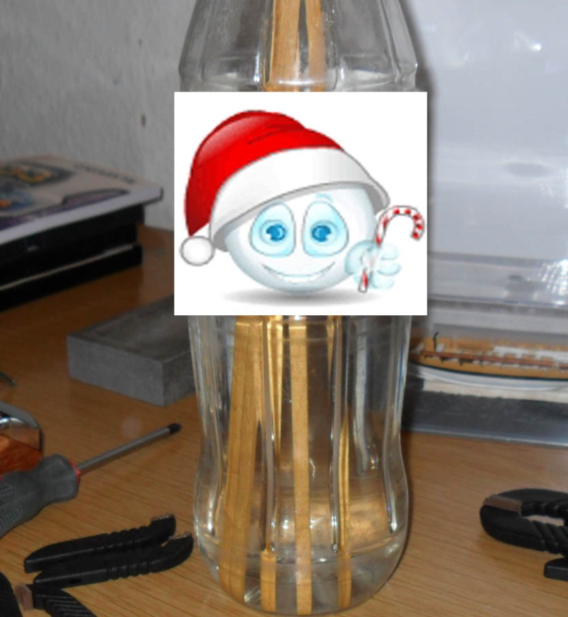

Und jetzt zu meinen ersten Erfahrungen mit 2mm Planken.
1. Plankenzange von DeAgostini. Bei 1mm ok, geht so. Bei 2mm nur noch bruch, also weg damit.
2. Nasse Planken, habe ich noch nie gemacht also steckte ich die Ramin Leisten 2 Stunden in warmes Wasser.
Danach spannte ich die Leisten über eine Allutasse. Von 5 Leisten brachen 2, also werde ich sie noch länger einweichen, es kann aber auch an den Leisten liegen, mal sehen.
Und anschließend legte ich das ganze auf die Heizung zum trocknen über Nacht. Und so sieht das Ergebnis aus.
Damit kriege ich den Bug hin, habe es schon mal angelegt und passte.

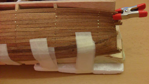

Weiter gehts mit den Planken, also die hellen Ramin Leisten lissen sich gut biegen nachdem ich sie einen ganzen Tag im Wasser lies. Die dunklen Sapelly Leisten lassen sich nur nach dem Wässern mit dem Lötkolben in Form bringen. Als alle trocken waren gings auch schon los, Holzleim drauf und dann in Position gebracht und mit Nägeln Fixirt, die Nagellöcher lassen sich mit Zahnstochespitzen vor dem schleifen stopfen. Bei den dunklen Sapelly Leisten muß man die Zahnstocher über nacht in dunkle Beize legen.
Und als ich jetzt mit den Sapelly Leisten anfangen wollte kamm das.....
Jetzt komme ich erstmal nicht weiter ohne Hammer, das problem, wo kriege ich so nen kleinen Hammer her.

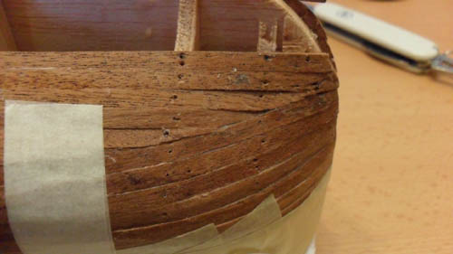

So Endspurt.
Manchmal muss ich nach dem Trocknen feststellen das sich doch was verzogen hat.
Damit ich beim Schleifen nicht zuviel Runterschmirgeln muss fülle ich die Stellen mit 0,5 Furnierleisten auf.
So sieht's nach dem Schleifen aus.
Das mache ich auch mit dünnen Spalten, nach dem einsetzen des letzten Stücks.
Jetzt nur noch der Kiel und fertig.
