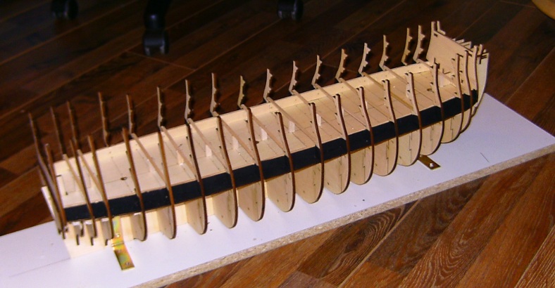

nach den "Kleinigkeiten" ist es an der Zeit für Großes. Der Rumpf der Victory.
Auf dem folgenden Bild hab ich das untere Batteriedeck bereits eingebaut.
Den Rat von Egbert, die Querleisten zu unterstützen, habe ich ich übernommen. Tatsächlich konnte ich anschließend da mittlere Deck ohne "Durchhänger" einbauen. Danke für den Tip, Egbert.
Nach dem Einbau der beiden Decks und dem Straken habe ich die ersten sechs Reihen Planken angebracht.
Ich habe mich dafür entschieden Nägel für die Beplankung einzusetzen. Die Nagel-Köpfe habe ich mit dem Seitenschneider abgetrennt. Die überstehenden Nagelspitzen sind mit der Feile entfernt worden.
Hier ein Blick auf den Bug:
und hier ein Bild von der Galeriestütze:
und hier noch der Gesamtüberblick:
