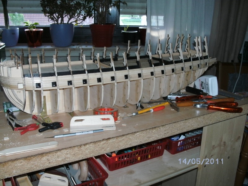

Re: JesusBelzheim Baubericht Victory aus Holz
Heute noch mal ein kleiner fortschritt
Die drei reihen planken habe ich genutzt um eine ebene beplankung zum bekommen
Habe jetzt am Bug und Heck 14cm hoehe(vom Tisch bis oberkante obere Leiste) mittschiff sind es 13,9
Ist also noch nicht ganz eben, aber das machen wir auch noch gerade
Hier ein paar Bilder

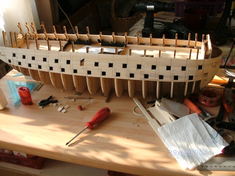

Ich habe Heute endlich die zweite reihe Stueckpforten fertig gemacht
Man sieht zwar nicht viel, trotzdem ein paar Bilder
Ich hoffe es sieht annehmbar aus

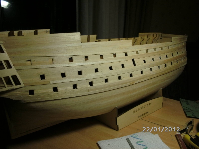

Heute habe ich meinen Rumpf endlich zu bekommen
Ich habe mir da nicht so ganz an die Bauanleitung gehalten
Die Beplankung habe ich eher so gemacht wie es mir am leichtesten von der Hand ging
Das ergebnis sieht noch nicht so gut aus, weil es noch nicht geschliffen ist
Damit koennt ihr aber mal sehen dass ich als profi auch nicht immer alles so glatt hinbekomme wie ich moechte
AUA Hilfe
Ok Ok ich wollte ja anfaenger schreiben, hatte mich nur vertippt
Hier die Bilder dazu:

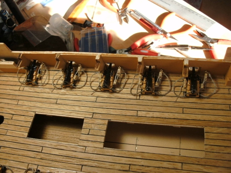

Habe Heute das Bugdeck fertig beplankt,
Geschliffen und mit Klarlack versehen
Ich habe eine neue Technik versucht den ich mal in John seinem Baubericht gesehen habe
Das Kanten schwaerzen kommt irgendwie nicht so gut raus, deswegen hier der Faden versuch
Ich hoffe es gefaellt
Habe dabei leider auch bemerkt das der Bugspriet 1mm zu weit richtung Steuerbord ist (sollte im Bild 1mm nach rechts)

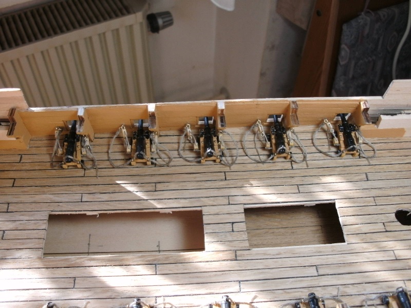

Hab diese Woche noch ein paar fortschritte geschafft
Keine grosse, aber langsam geht`s auch vorwaerts
Ich habe die Regenabweiser ausgeschnitten und die loecher fuer die befestigung der Geschuetzpfortendeckel aufgebohrt
Dann habe ich noch die verstaerkung am Bug angebracht

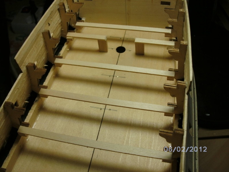

Jetzt haette ich fast noch vergessen einen kleinen fortschritt von Sonntag einzustellen
Die Kluesen der Ankerkabel und die versteifungen am Vordersteven, damit ist Heft 44 fertig

Habe Heute mit dem oberen Batteriedeck angefangen
Da meine Kanonen auch zu hoch kommen, hab ich die Decksbalken seitlich an die Spanten geklebt
Damit auch einen halt da ist, habe ich kleine Holzkloetchen angklebt, und die Decksbalken darauf geklebt
Aber seht selber, hier die Bilder:
Ist kein grosser fortschritt, habe aber den ganzen Nachmittag dafuer gebraucht (wie die zeit vergeht )
Habe endlich dia Kanonen an Bord und getakelt
Das hat mich mein letzter nerv gekostet
Aber bis auf die erste Kanone die ich getakelt habe, bin ich zufrieden damit
Hier die Bilder (erstes Bild, links oben, ist die erste Kanone)
Ich hoffe es gefaellt ein wenig
