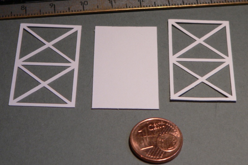

Als nächstes habe ich dann die Schiebetüren angebracht. Diese entstanden wie bereits an anderer Stelle beschrieben aus Karteikartenkarton welcher in drei Lagen seine plastische Strucktur erhielt. Die Teile habe ich mit CorelDraw gezeichnet und dann auf meinem Schneideplotter geschnitten.

das mit dem Arbeit sparen ist so eine Sache. Wenn man 3D-OPtik ereichen will muss man schon ganz schön die Birne qualmen lassen und sich viel Zeit nehmen bei der Konstruktion. Allerdings hast Du recht was die Arbeitserleichterung betrifft wenn es um gleichartige Teile geht. hab heute fast 6 Stunden für die Zeichnung eines kleinen Zugleiterbüros gebracht. Der Plotter schneidet nun schon 20 Minuten und wird noch einmal die selbe Zeit benötigen..
