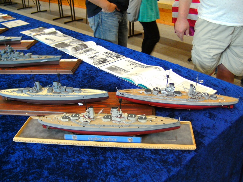

das treffen der königklasse:
Linienschiff S.M.S König / ICM, 1:350 Pict0112
einmal die könig links von martin rühle vom pmc kurpfalz, meine is rechts und die vordere is von bernd schäfer, einem rc bauer, dessen kurfürst übrigens ein rc-schiff ist.
Linienschiff S.M.S König / ICM, 1:350 Pict0113
Linienschiff S.M.S König / ICM, 1:350 198
Linienschiff S.M.S König / ICM, 1:350 Pict0115
das is die "Großer Kurfürst von bernd schäfer
Linienschiff S.M.S König / ICM, 1:350 Pict0116
eine sehr schöne arbeit, die auch wirklich schwimmt.
Linienschiff S.M.S König / ICM, 1:350 Pict0117
Linienschiff S.M.S König / ICM, 1:350 Pict0118
Linienschiff S.M.S König / ICM, 1:350 Pict0119
Linienschiff S.M.S König / ICM, 1:350 Pict0213
hier sieht man alle drei schiffe nochmal zusammen. ein freund meinte, der ebenfalls schiffe baut, das die linke zu dunkel und die vordere zu hell sei, meine käme am ehesten an den original ran. hier sieht man auch, daß jeder sein eigenen stil hat. alle drei modelle sind auf ihre art perfekt.
