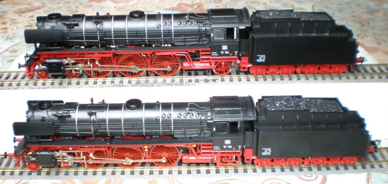

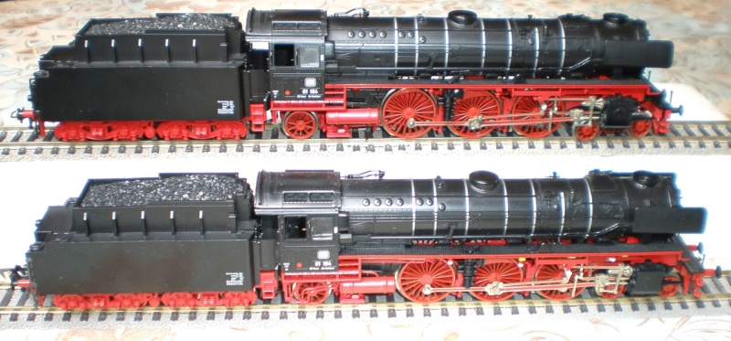

Liebe Modellbauer,
hier möchte ich Euch mein Modell einer Neubaukessel BR 01 der DB vorstellen, Maßstab 1:87, daß ich verfeinert habe.
Die DB ließ in den Jahren von 1958-61 50 Loks der BR 01 mit Neubaukesseln ausrüsten, richtig muß es Hochleistungskessel heißen.
Ursprünglich waren 80 Loks geplant, aber es wurden nur 50 Stück.
Erhalten geblieben sind noch 3 Maschinen: 01 164, 01 180 und 01 220.
Zum Modell: bei Fleischmann erschien diese Baureihe Ende der 1960er Jahre, ich meine, es war 1968.
Das Modell war damals wegen der Detailierung eine Sensation. Im Laufe der Jahre wurde es doch immer wieder verfeinert.
So die Räder, Windleitbleche, enger Lok-Tenderabstand und ein passendes Tenderoberteil (das erste war zu groß).
Vor einigen Jahren wurde das Modell aus den Programm genommen, da Roco sich ebenfalls dieser Baureihe annahm.
Mir gefällt jedenfalls das Fleischmann Modell und ich bin der Meinung, das es mit so manch anderen aufnehmen kann.
Hier nun der Vergleich: oben die Ursprungs 01(Roco), darunter die DB Lok von Fleischmann.

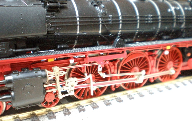

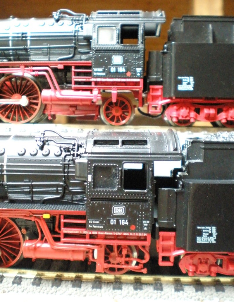

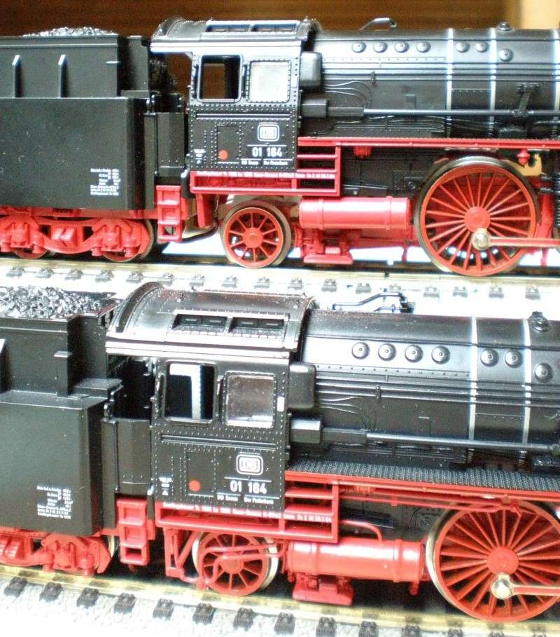

Nun zu den Verfeinerungen, ein Bekannter hat mir sein Modell zum Vergleich zur Verfügung gestellt.
Die linke Seite unter dem Führerhaus: Fleischmann hat die Leitungen sehr einfach dargestellt. Ich besorgte mir das entsprechende
Gussteil, damals noch von Günther, heute gibt es das von Weinert.
Oben also die original Fleischmann Lok.
....und die rechte Seite. Bei Fleischmann ist da nichts zu sehen. Ich habe die Leitungen von der Roco 01 verwendet.

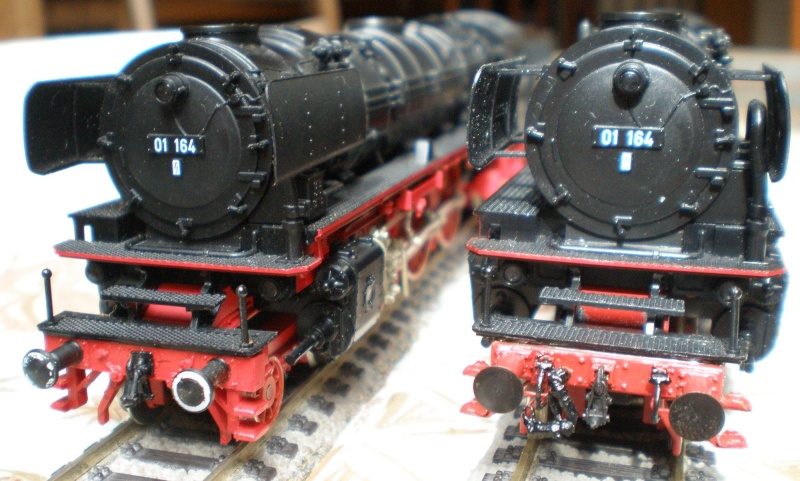

Nun kommt noch ein wenig Farbe ins Spiel. Die Verteilerkästen wurden gelb und die Lampenschirme der Triebwerksbeleuchtung
wurden weiß.
Die Pufferbohle gefiel mir ebenfalls nicht, sie ist doch etwas zu gewaltig und so habe ich diese ausgetauscht und vervollständigt.
Man kann also mit wenig Aufwand das Modell aufwerten. Bei Ebay ist das Modell recht preiswert zu ersteigern.
Viel Spass beim Nachbau.

hallo Dietmar. ich habe dein kommentahr uber deine neukessel-01 zur zeit gelesen und fotos angesehen. ich habbe damit gute info gefunden. ich bin namlich schon mer als 20 jahre mit meine neukessel-01 im gang gewesen. die rohre unter das fuhrerhaus sind das letste was an mein 01 fehlte. deinen fotos und info habe ich benutzt und jetst kleben diese details auch an meine 01. ich habe das aber etwas mehr nach ausen kleben mussen weil die schlepachse meiner lok mehr ausslacht im curve. das verrahtet schon, glaub ich, das zo manches geandert ist. ich hoffe das ich mit hilfe von mein son fotos auf diesen site setsen kan. mein deutsch ist nicht so richtig weil ich ein sud-europeescher fatter habe und eine niederlandische mutter, und ich selbst wohne genau ein paar kilometer uber die deutsch-niederlandische grense, mein entschuldigung dafur. gruss, neukessel-01 freak stefano
