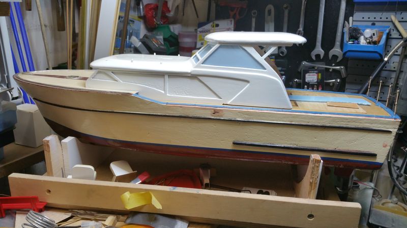

Sei es drum, ich habe habe die Seiten wieder angeschliffen, grundiert und lackiert.
Und an anderer Stelle erstmal weiter gemacht, solange der Lack diesmal selbstständig trocknet!
Da sich an dieser Stelle der gleiche "unliebsame" Lack befindet, bin ich ihm also mit dem Schleifer zu Laibe gerückt.
Das um die Reelingstützen schleifen wurde mir schnell zu blöd.......
....also runter mit dem Zierrat.
Nachdem das Rot weg war, wurde es Zeit für neue Farbe.

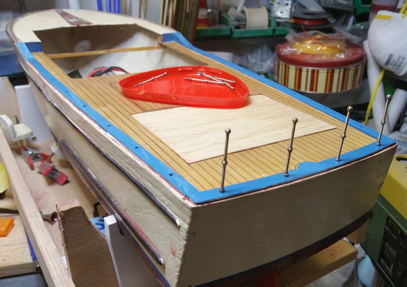

Da ich die Reelingstützen nun schon ab hatte, bekam jede Einzelne noch ein paar Umdrehungen auf der Drehbank,
dort wurden sie behutsam mit Schleifpapier "gestreichelt".
Hier seht ihr die ersten geputzten wieder an Bord.
Nun ist auch die Kabine wieder in einem verträglichen Zustand,
deswegen zwei Bilder über Alles.

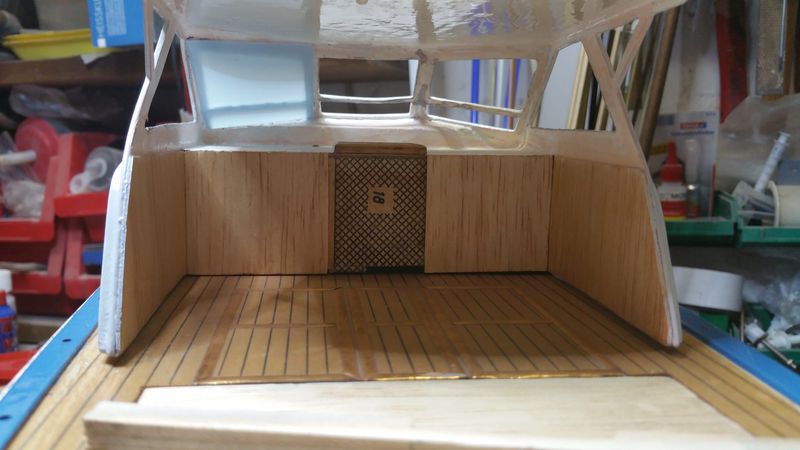

Mittlerweile war der Glaser an Bord und hat die oberen Scheiben eingesetzt....
... das aufgeklebte Brettchen habe ich auch entfernt.....
um die dahinterliegende Wand auszuschneiden...
....mal sehen ob ich da ein paar Türen andeuten kann.
Die obere Verglasung ist nun komplett eingebaut,
auf der Innenseite der Fenster befindet sich noch die Schutzfolie.
Bis demnächst!
Bis demnächst!

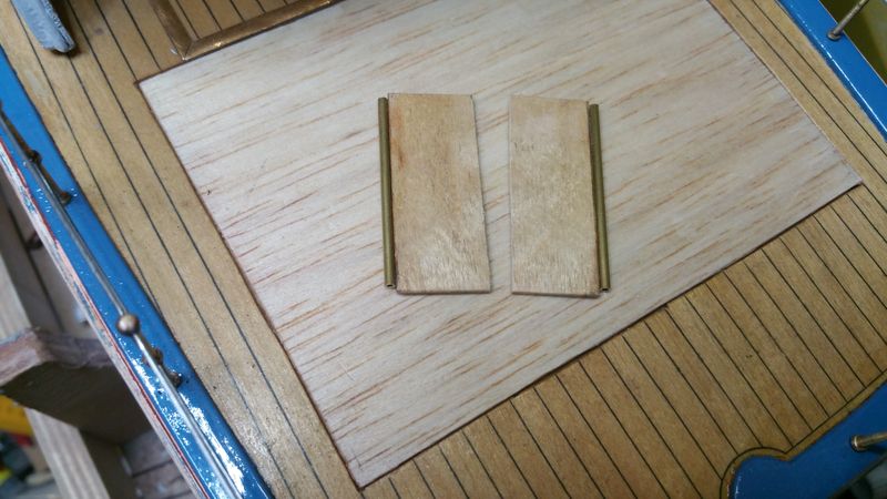

Ja und dann............... habt ihr mich ja ganz wuschig mit der Tür gemacht!
Also an beiden Seiten etwas Messingrohr dran.....
... mittig auseinander gesägt....
.... etwas Draht durch gesteckt und gebogen....
.... und die erste Tür mal provisorisch angebracht.
Bis demnächst.
