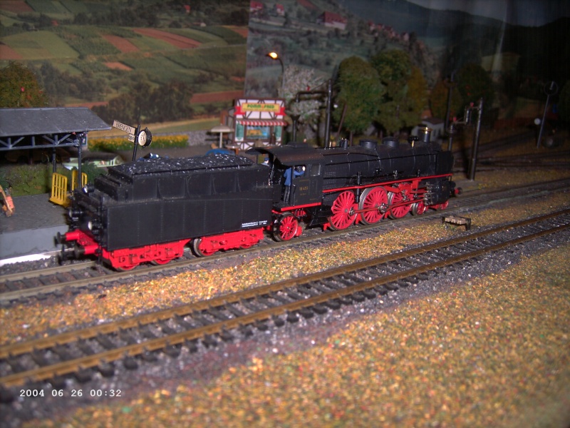

Anfangen möchte ich mit der Königin der Schnellzugloks - der bay. S3/6 - spätere Baureihe 18.4. Nachdem diese Maschine LANGE mein Wunschmodell war, bekam ich sie auf einer Zufallsgelegenheit hin - mein Nachbar brachte sie mit, ob ich die gebrauchen könnte.....
Es ist noch eine original Liliput-Wien-Maschine, mit dem alten Motor und allem Pi-Pa-Po. Leider hatte Sie auch das alte Problem der Liliput-Maschinen: nach lager Stillstandzeit drehte der Mitnehmer an der Motorachse fröhlich vor sich hin, anstelle den Tender anzutreiben. Mahlzeit... einige Versuche und Flüche ("wir nehmen eine filigrane Maschine auseinander"), bekam ich das Problem mit Schraubenkleber und leichter anrauhung der Welle in den Griff - heute tut sie brav Ihren Dienst.
Extras waren damals bei Liliput GROSS geschrieben: Dampfgenerator serienmäßig, die Steuerung ist auf Vorwärts/Rückwärts-Fahrt einzustellen usw. usw. Das Zurüsten der ganzen Kleinteile war ein Bastelabend ansich, ich habe dann noch 2 Reichsbahn-Lokführer dazugesetzt, damit das Führerhaus nicht so leer ist.
Naja... für Epoche 3 nicht die richtige Wahl - aber mir gefällt sie einfach und heute fährt Sie mit dem Epoche 3 Rheingold durch die Gegend (Epochenfreaks weglesen!).
Ist sie nicht schön?

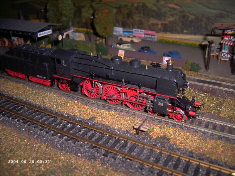

Die Idee, das 4-Zylinder-Triebwerk funktionsfähig in einer Modelllok nachzubilden, hatte nicht Fleischmann zuerst, bei Liliput war das normal. Ein bischen Wahnsinn gehört dazu, aber wenn man in die Knie geht, die Lok an einem vorbeischleicht - dann sieht man auch das Triebwerk komplett arbeiten...
Die Loks schleicht vorbei, kleine Dampfwölkchen puffen aus der Lok, aus dem Geräuschgenerator knallen die Auspuffschläge... seufz .. ich bin in der falschen Zeit geboren... Wirt - bring mir noch a Mass!
