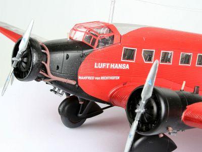

Hab die Revell mal rausgesucht , und siehe da, hat auch dieses silberne Ding an dem sich doch jeder Pilot die Birne anhaut. Ich kann mir keinen Reim drauf machen, aber ich suche weiter Rolling eyes
(Quelle: modellbau-universe.com)

Beitrag von Elger Esterle am Di 08 Jun 2010, 14:16
Danke Matz!
Und Revell betitelt den Behälter als Ölbehälter.
Also im Pleiner- Forum hat Thomas Pleiner geschrieben, dass es tatsächlich Unterlagen gibt, in denen dieses Fass auftaucht. Er will diese Unterlagen raus suchen und dann was dazu schreiben.
Ich bin gespannt. So wie ich da bei Thomas Pleiner was lese, gebe ich die Infos hier weiter, falls es nicht Thomas selber schon tut.
Also fakt ist: Das Ding gab's wirklich. Bei Schreiber heißt es Kraftstoffbehälter und bei Revell Ölbehälter. Aber da war's auf jeden Fall.
Andere Sache: Die Revell Ju hat schwarze Triebwerke und eine schwarze Nase. Bei der Schreiber- Ju ist das alles rot. Bis auf die Verkleidungen um die Motoren. Die Revell- Variante finde ich zum einen schöner und zum anderen auch korrekter. Denn die Lufthansa- Ju's hatten eben schwarze Nase und schwarze Triebwerke. Jetzt ist die Frage: Lass ich die Schreiber- Ju so, oder versuche ich das mit schwarzer Farbe zu korrigieren? -Ohne Garantie auf Erfolg. scratch
