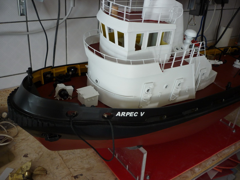

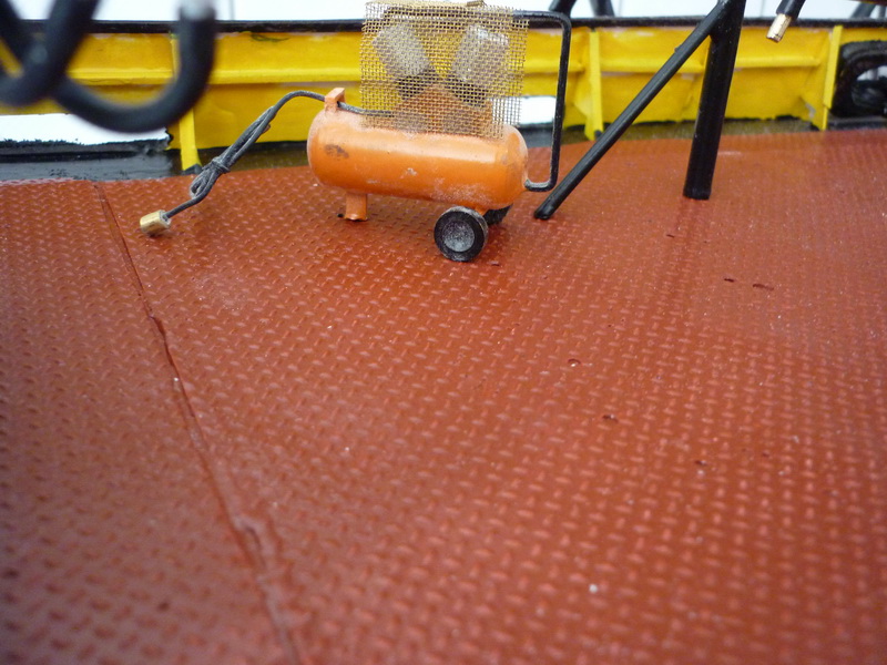

Nu isser soweit mit Farbe versehen.
Nicht schön,aber selten.............!
Das war auch das erste mal,wo ich Acryllacke verwendet habe,das Ergebnis war für mich einfach nur enttäuschend.
Der Haftgrund hat nicht gehaftet,der "einmalige" Decklack erst nach dem 8.Sprühgang (Aerbrush).
Nur noch einige Kleinigkeiten montieren und dann kann die Arpec V der Öffentlichkeit am Wasser vorgestellt werden.
Wie ich gerade,dank der Macrofotografie,festgestellt habe müssen auch noch einige Fehlstellen am Lack ausgebessert werden.
