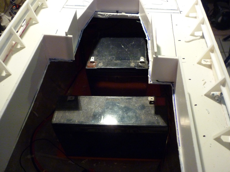

Nun bin ich wieder mal am Computer und habe auch einige Neuigkeiten aus der Wekstatt mitgebracht.
Ich verstecke die Hauptschalter am liebsten im Kettenkasten.Der ist leicht zugänglich und auf fast jedem Schiff vorhanden.

So in etwa stell ich mir die Akkuaufstellung vor.Zu Fahren 12V12Ahund für den Empfänger 6V10Ah,auch die Beleuchtung wird aus dem kleinen Akku gespeist.
