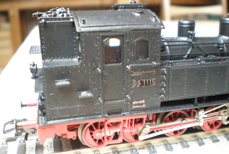

Beitrag von Bastlerfuzzy So 24 Okt 2010, 15:43
Hallo Modellbaufreunde,
alles hat ein Ende, so auch dieser Baubericht. Nach längerer Pause kann ich sagen: ICH HABE FERTIG.
Das Modell ist also lackiert, die Fenster haben Scheiben bekommen und die Beschilderung darf auch nicht fehlen.
Das mit der Ätz-Beschilderung ist wieder ein Tema für sich, die Zahlen und Buchstaben sind sehr flach.
Mit Farbe war da nichts zu machen, also habe ich zum Schwärzen einen wasserfesten Stift (Edding) verwendet.
Abschleifen war auch nicht angesagt, da wären die Zahlen weg. So habe ich buchstäblich jede einzelne Zahl mit
einer flachen Klinge abgeschabt.

Beitrag von Spinni So 24 Okt 2010, 15:51
Hallo Dietmar,
im unlackierten Zustand hat mir die Lok sehr gut gefallen
und im lackierten ebenso!
Die ist Dir richtig gut gelungen Bravo

Jetzt noch zwei Bilder, da kann man sagen, vorher - nachher. Oben die Original Fleischmann Lok.
Tenderlokomotive BR 98.11 in Spur HO - Seite 2 Pl1110
Tenderlokomotive BR 98.11 in Spur HO - Seite 2 Pl1210
Somit bin ich also mit den Bericht fertig und bitte um Verschiebung.
Ich muß sagen, der Bau hat mir Spass gemacht, es sind zwar einige Fehler vorhanden, aber das lässt sich bereinigen.
Für Euer Interesse möchte ich mich bedanken und sage: BIS NÄCHSTES MAL:
