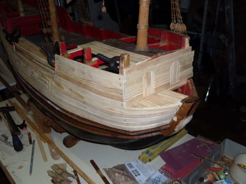

So, nun möchte ich Euch zeigen was ich die letzten Tage "verzapft" habe, die neusten Bilder der Mayflower.
Wie zu sehen ist habe ich die rechte Seite bis zur Reling verplankt, Auch auf dem Vorschiff har sich einiges getan und die rechte Deckseite ist auch fast fertig. Als nächstes kommt die linke Schiffsseite darn. Dabei nehme ich auch den Rest der Deck runter und verplanke es neu. Dabei werdne auch gleich die Masten neu ausgerichte und befestig.

Re: Baubericht Mayflower Sanierung
Hallo Gerd,
mit der neuen Beplankung sieht es richtig gut aus!
Hallo Gerd,
das ist eine sehr saubere arbeit die Du hier zeigst.
Danke, nehme mir ja auch Zeit. Soll ja ordentlich werden, sonst hätte ich nicht anfangen brauchen.
Gerd, das sieht wirklich sehr sauber und gut aus!!
Sieht doch schon sehr gut aus, Gerd!

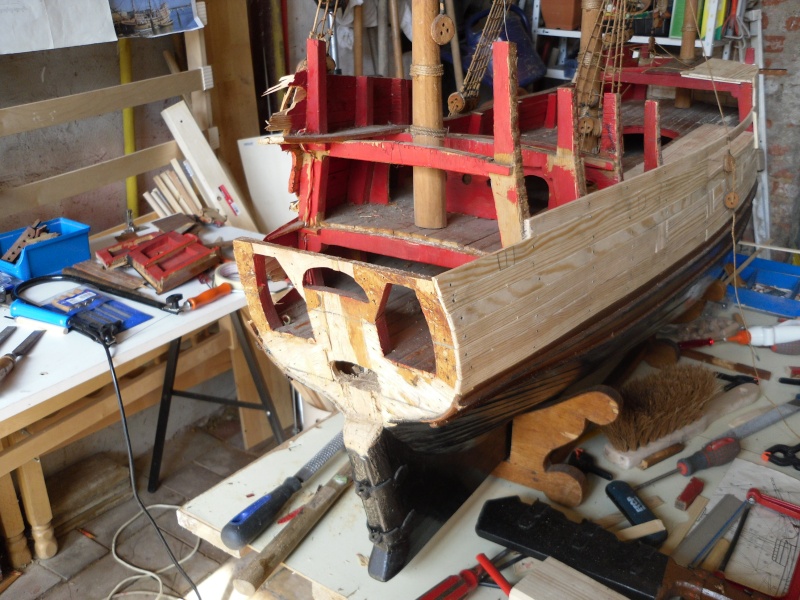

Hier das Neuste vom Tag. Ich habe mich an das Heck gewagt, erstmal alles abgebaut was nich stimmt und dann mit dem Neuaufbau begonnen. Für das Ruder musste ich einen neue Öffnung schaffen da der Kiel etwa bis zur halben Schiffshöhe hochgezogen war. Ich habe ihn gekürzt und dann den Durchbruch für das Ruder eingebaut.Hier die neusten Bilder.
sieht doch schon mal ganz gut aus
hättest du vielleicht noch ein Bild von der Seite?
Nein noch nicht, am Heck noch alles senkrecht, ohne Anbauten. Die kommen jetzt ab der oberen neuen Planke.

Krümel schrieb:sieht doch schon mal ganz gut aus![]()
Sorry, habe doch eins gefunden, jedoch noch ohne Beplankung.
GWippi- Skalpell-Künstler
Ist wirklich eine Spitzenarbeit die du hier zeigst Gerd!!
Hallo Gerd,
irgendwie stimmt dein Heck ganz und gar nicht, seh ich eben erst wenn ich es von der Seite seh. Der Achtersteven ist viel zu weit hinten, ich habe zwar nicht die Zeichnungen des Schiffes, aber so habe ich den Achtersteven noch nie gesehn!!!
Hast recht, Mike ... der ist etwas überdimensioniert:
das hätte mit einer leicht gewölbten Beplankung des Spiegels noch etwas kaschiert werden können.
Muß Gerd eben nun die Berghölzer (???) am Spiegel etwas stärker dimensionieren, damit das nicht so sehr auffällt ...
Bei dieser Restauration muß man sowieso etwas andere Maßstäbe anlegen,
weil die Proportionen durch den alten Rumpf vorgegeben werden.
So sieht der Plan aus - hab' extra mal den Längs-Schnitt kopiert:
... die fraglichen Öffnungen sind auch farbig hervorgehoben.
