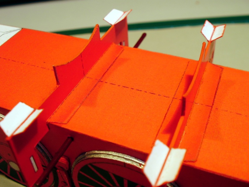

Rauchkammerträger und Kesselträger kamen als nächstes an die Reihe. Die Kesselträger habe ich mit rotem Fotokarton verstärkt, da sie mir ansonsten, bei einfacher Doppelung, doch zu dünn erschienen. Auch die zur Kesselmontage vorgesehenen Klebelaschen habe ich des besseren Aussehens wegen abgeschnitten. Der Kessel soll dann später direkt verleimt werden.

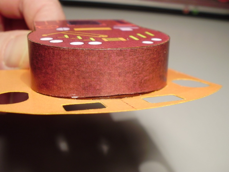

Danach war die Zylinderbaugruppe an der Reihe.
Hier die notwendigen Einzelteile:
Bei der Probepassung des Zylindergehäuses zeigte sich, dass dieses etwas zu groß war.
Also wurden die Wände mit schmalen Kartonstreifen aufgefüttert. Weniger ist in diesem Fall mehr. Weiter auffüttern geht immer noch, umgekehrt ist es schwieriger!
Danach passt es!

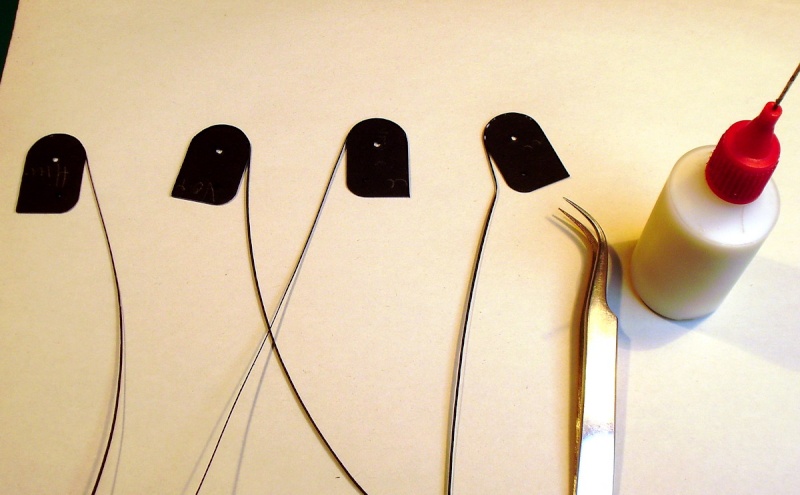

Im weiteren Bastelverlauf reduzieren sich die Teile doch noch immer weiter.
Zum Schluss ist dann doch endlich (fast) alles verbaut. Keine Ahnung, warum die beiden Scheibchen übrig geblieben sind...
Nach vielem, vielem Kantenfärben und dem Lackieren der Kolben- und Schieberstangen sind die Zylinder fertig zur Montage an den Rahmen. Zuvor sollten die Dampfausgleicher montiert werden, damit die Zylindergehäuse ohne Spalt sich anfügen.

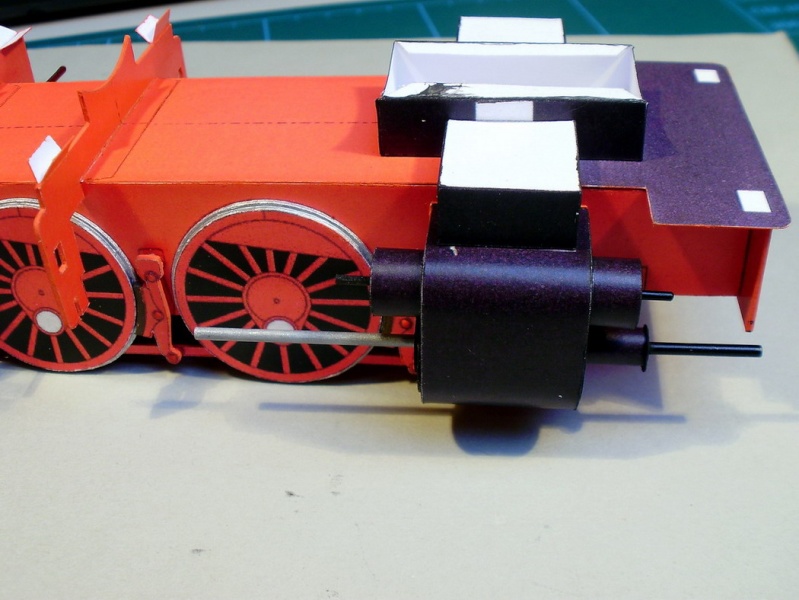

Geschafft! Die Zylinder sind glücklich montiert.
So, jetzt kann ich mich nicht weiter vor dem Bau des Gestänges drücken.

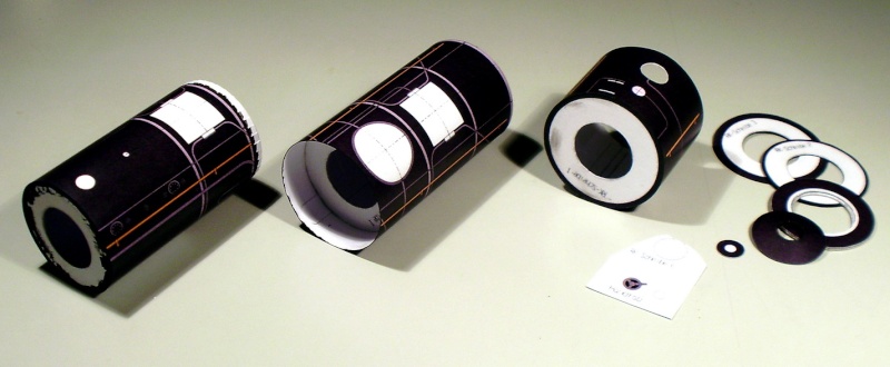

ich bin wieder ein Stückchen vorangekommen. Diesmal war der Langkessel mit Rauchkammer das Objekt meiner Bemühungen.
Vor das Führerhaus wurde zunächst der äußere Teil des Stehkessels bzw. die Feuerbüchse montiert.
Allzu kompliziert war der Kessel nicht zu bauen. Es handelt sich, logisch, um eine Röhre, die mit mit Kartonscheiben von innen verstärkt wurden. Die Nahtstellen habe ich jeweils auf Stoß verklebt.
Die einzelnen Abschnitte wurden aneinander geklebt.

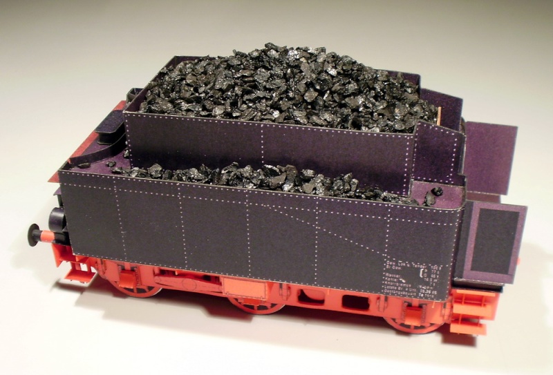

Hallo miteinander!
Wie heisst es so schön: "Mühsam nährt sich das Eichhörnchen." Und beim Basteln ist es manchmal (?) auch so. Aber auch mit kleinen Schritten kommt man vorwärts.
So, ich habe mir eine große Freude gemacht und endlich den Tender bekohlt!
Damit der Tender später nicht irgendwann wegen zu viel Kohle in die Knie geht (das könnte mir bestimmt nicht passieren...), habe ich zunächst einen Styropor-Block passend zurecht geschnitzt und schwarz eingefärbt.
Nachdem dieser im Kohlekasten des Tenders verklebt war, habe ich genussvoll ordentlich Kohle drauf geschaufelt. Und wie das beim Vorbild früher auch der Fall war, fiel natürlich auch einiges daneben. Dass dadurch ganz zufällig auch einige Baufehler darunter verschwanden, konnte ich natürlich nicht ahnen...
Fixiert habe ich die Kohle nach der bewährten Modellbahngleis-Einschotterungs-Methode: Holzleim mit Wasser verdünnt, zur Verbesserung der Kriechfähigkeit ein Tropfen Spüli dazu und anschließend reichlich schwarze Acrylfarbe beigemischt. Das Ganze wird ordentlich im verschlossenen (!) Gefäß geschüttelt, nicht gerührt und danach die entstandene Pampe mit einer Pipette über die Kohle geträufelt. Trocknen lassen - fertig!
Und damit hat sich endlich ein lang gehegter Traum erfüllt - echte Kohle im Modelltender!

Der Tender ist dir klasse gelungen!!

Hallo Andreas,
der Tender ist einfach
Dein Verfahren der Befestigung finde ich gut, werde ich ausprobieren!

Hallo Andreas,
Dein mit Kohle beladener Tender sieht hervorragend aus.
