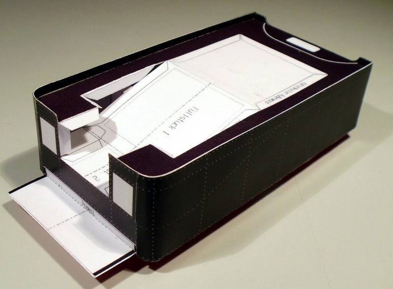

Was war das nächste? Ah ja, ein Teil namens "Füllstück" als Vorbereitung für den Boden des Kohlenkastens.
Apropos "Kosmetik": Das Färben der Schnittkanten sollte man auf jeden Fall vornehmen. Die Wirkung des Modells wird dadurch wesentlich verbessert. Ich habe zum Teil zwischendrin, aber auch zum Schluss die weissen Schnittkanten mit Wasserfarben gefärbt. Mit dem richtigen Pinsel kann man fein auftragen, und was zuviel ist, kann man schnell mit dem Finger oder einem Tuch abwischen. Bei mir steht auf dem Basteltisch als "Vielzweckmittel" immer eine Rolle Klopapier...

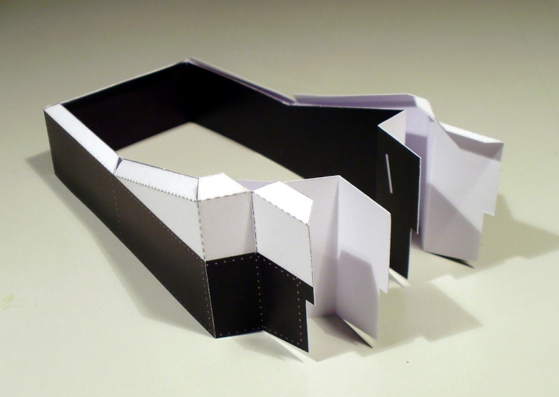

Die Wände des Kohlekastens bestehen auch wieder aus zwei Schichten:

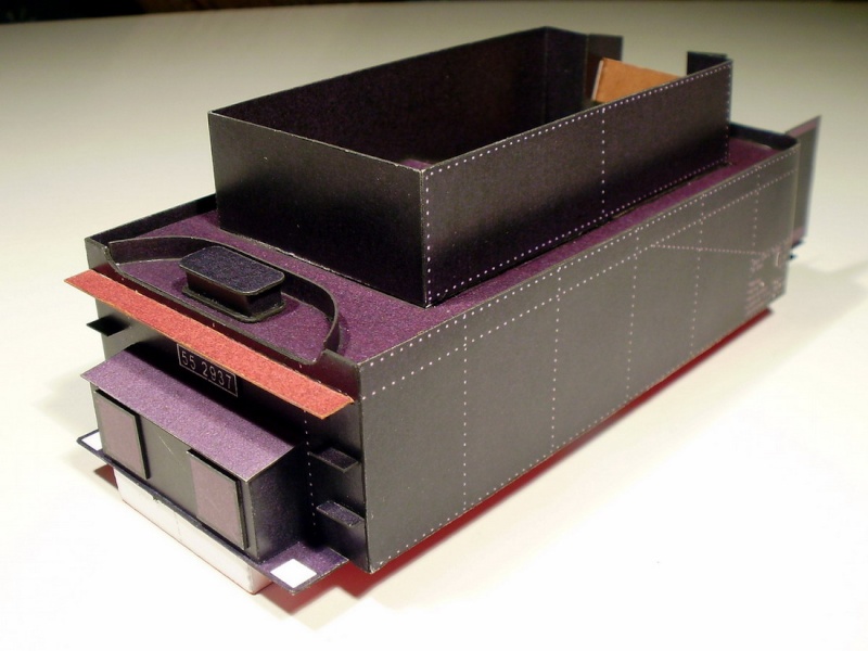

Danach konnte der Kohlekasten am Tender montiert werden.
OldieAndi- Forenguru
Re: BR 55, Albrecht Pirling, 1:38
Jetzt kann man noch so einige unschöne weisse Streifen sehen, später nach einiger Trickserei dann nicht mehr...
Nach der Montage weiterer Kleinteile ist das Oberteils des Tenders soweit fertig.

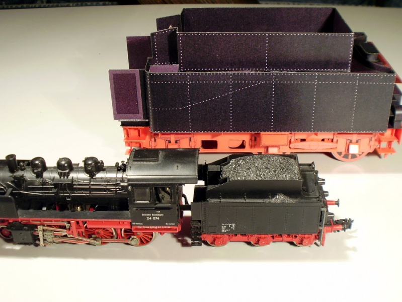

Hier ein Größenvergleich mit dem Tender der BR 24 in 1:87 von Fleischmann.
