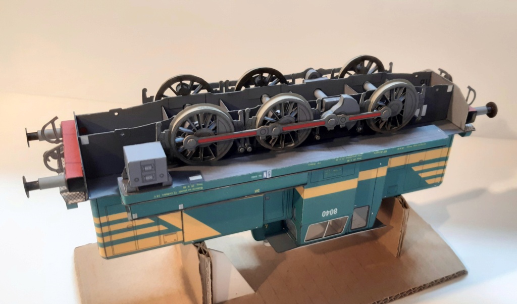

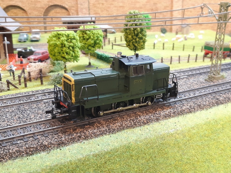

Die SNCB V60 hat bei mir eine lange Vorgeschichte. Das Märklinmodell davon bekam ich ca. 1964 zu Weihnachten von meiner Tante, in Ehren gehalten, gibts immer noch und darf demnächst auf der Retroanlage seine Kreise ziehen.
Die Katalogseite vom 68er Märklinkatalog und meine schon etwas abgegriffene Lok, die Telex-Kupplung wurde nachgerüstet :
V60 SNCB -HS Design 1:45 - Urlaubsmodell 20230412
V60 SNCB -HS Design 1:45 - Urlaubsmodell 20230413

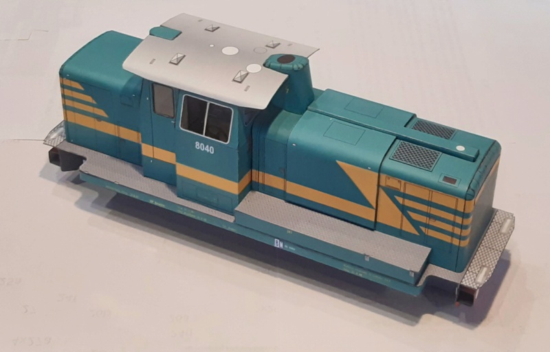

2016 fand ich dann im Bremer Schnoorviertel das beige turkise 1:45 Modell von Hartmut Scholz, was mein viertes Kartonmodell nach dem Schreiber T3-Zug wurde. Hier auf der Paradestrecke vorm Teutoburger Wald :
V60 SNCB -HS Design 1:45 - Urlaubsmodell 20221025
Hartmut erfuhr durch einen Baubericht von mir im gelben Forum von der belgischen V60-Begeisterung und erstellte eine Kartonvariante der neueren Farbgebung ...egal, hat mich riesig gefreut, und wird nun endlich auch von mir gebaut. Dieter "Didl" hat das Modell als vierte Variante seiner V60-Sammlung auch schon im gelben Forum vorgestellt. Daher belasse ich es hier bei einem Baustatusbericht ... gibt schon genug qualifizierte Bauberichte von dem Modell.

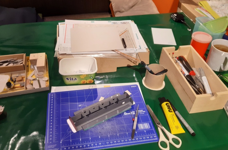

Die "Werkstatt" im Wohnwagen, mehr brauchts nicht :
V60 SNCB -HS Design 1:45 - Urlaubsmodell 20230416

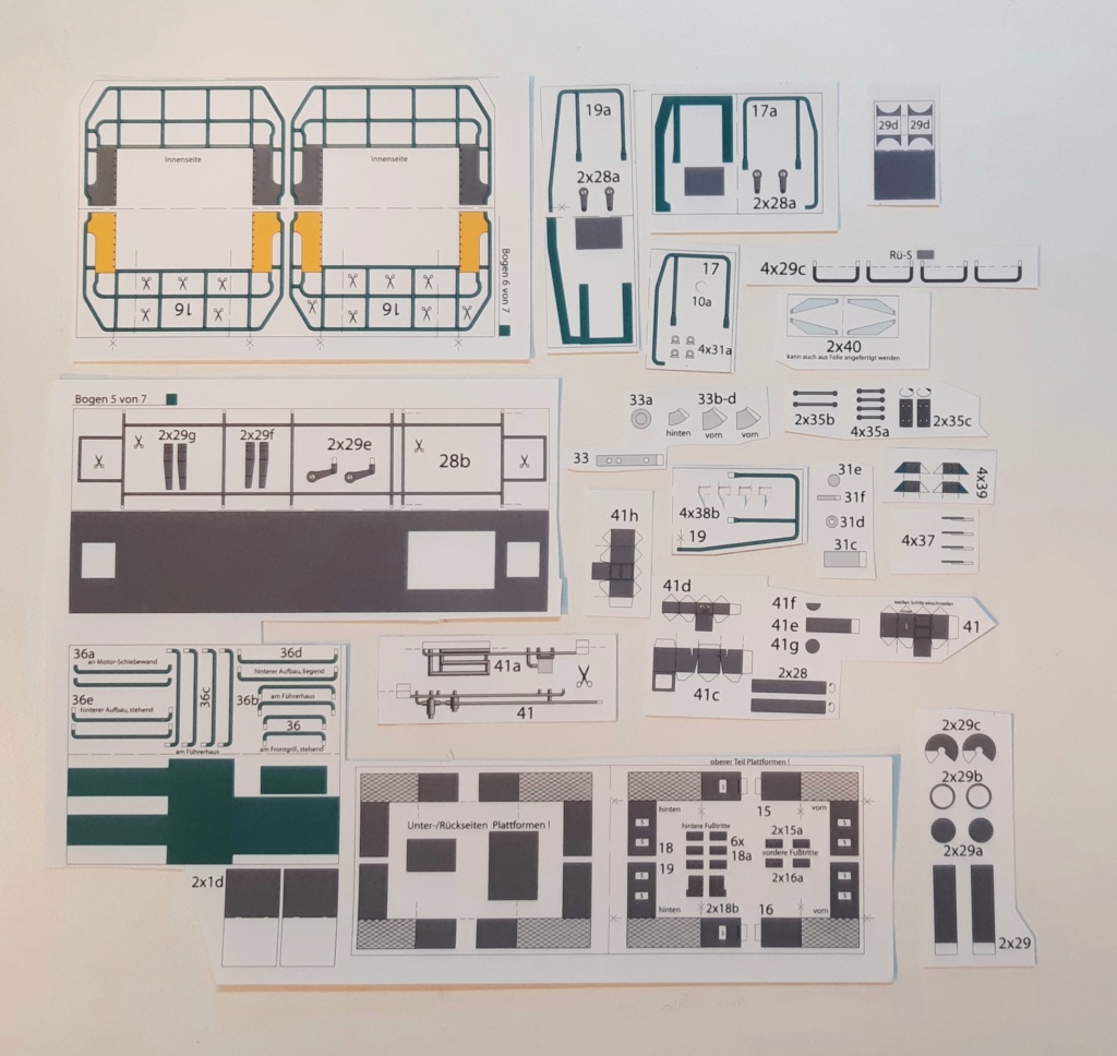

Der Modellbaubogen, direkt bei HS-Design erhältlich :
V60 SNCB -HS Design 1:45 - Urlaubsmodell 20230414

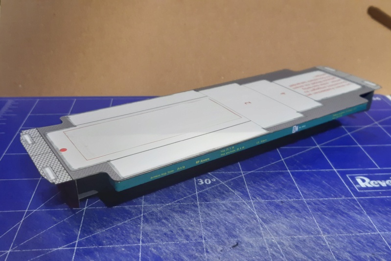

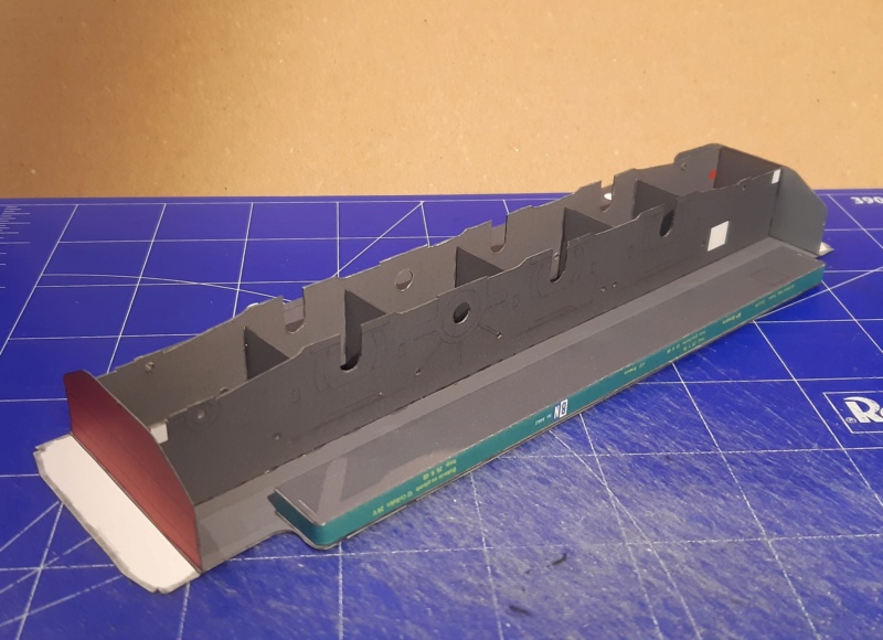

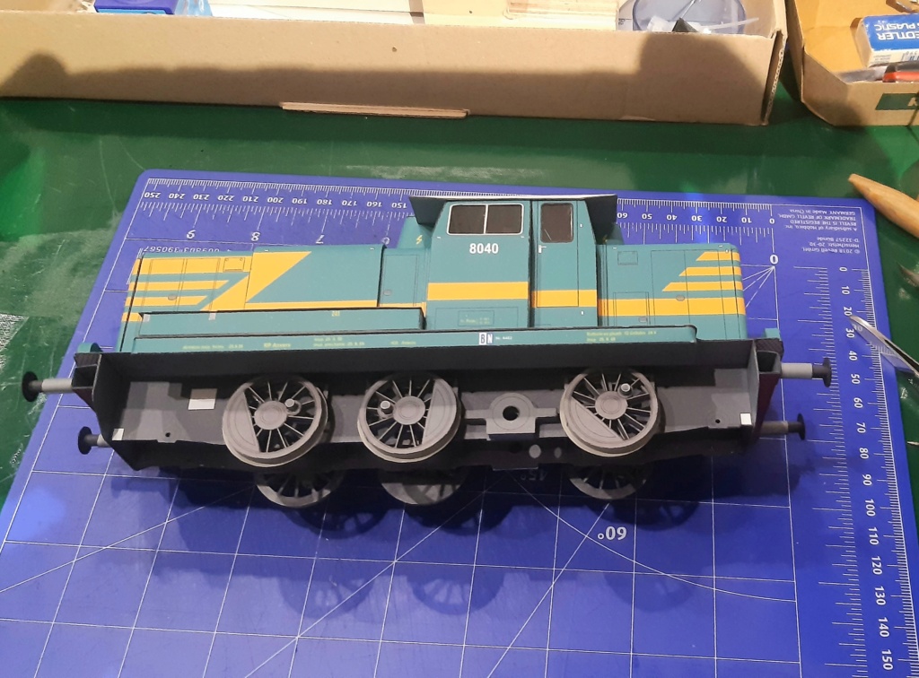

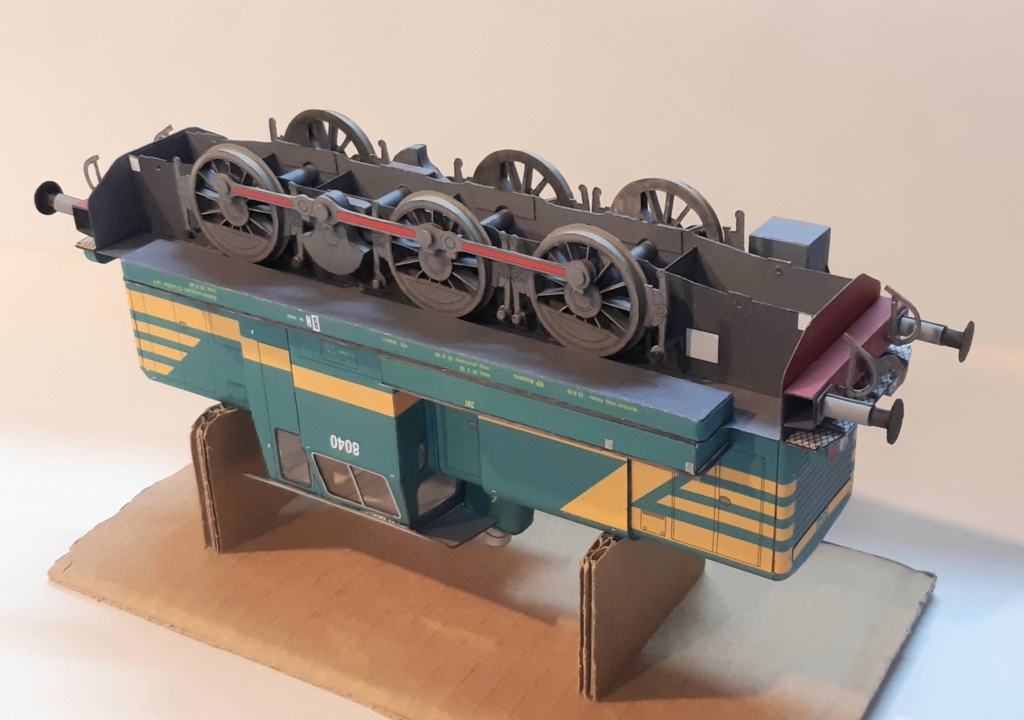

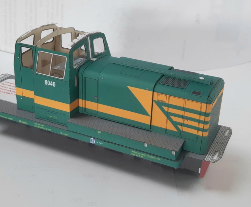

Und der Anfang, das Untergestell der Baugruppe 1 :
V60 SNCB -HS Design 1:45 - Urlaubsmodell 20230415
V60 SNCB -HS Design 1:45 - Urlaubsmodell 20230417
Geht sofort mit dem Führerhaus weiter ...

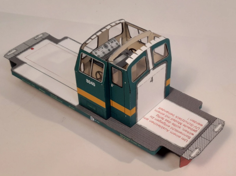

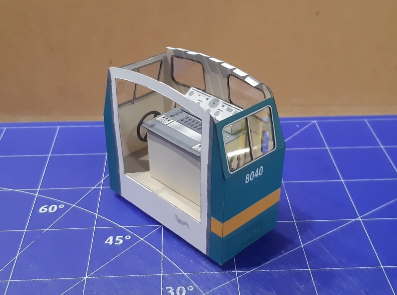

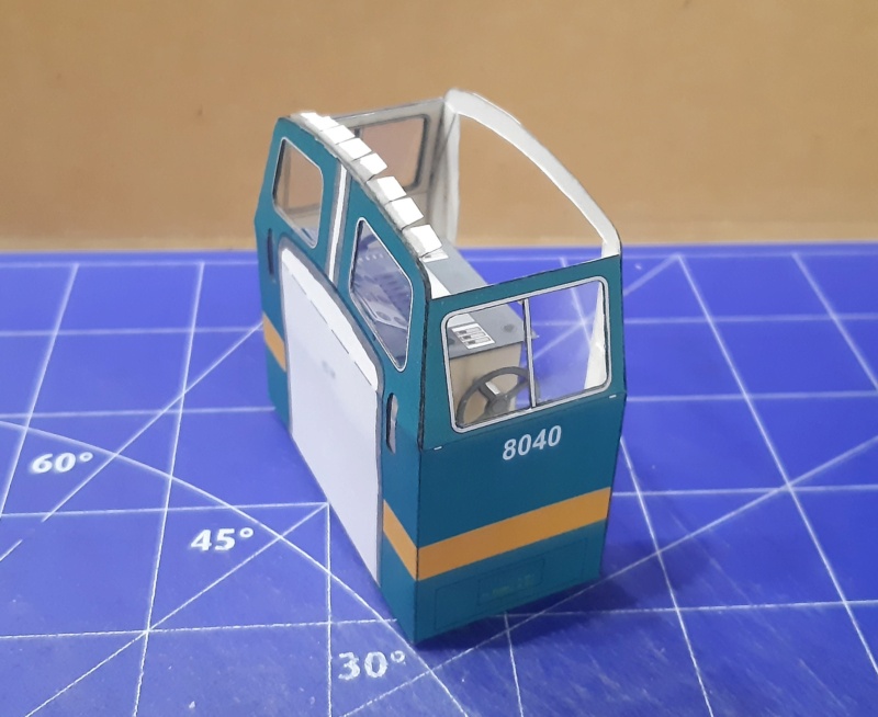

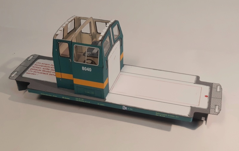

Das Führerhaus habe ich in den vier Tagen abends auch noch geschafft.
Die Fenster sind verglast, Innenwände gibts auch und einen Führerstand mit zwei Handrädern, und besonders knifflig ist es, die dünnen Streben der seitlichen Fenster innen wie aussen exakt übereinander zu bekommen.
Hier die Bauabfolge des vorderen Führerhausteils mit dem Führerstand und dann dem hinteren Führerhausteil, Baugruppen 2-4.
V60 SNCB -HS Design 1:45 - Urlaubsmodell 20230420
V60 SNCB -HS Design 1:45 - Urlaubsmodell 20230419
V60 SNCB -HS Design 1:45 - Urlaubsmodell 20230418
V60 SNCB -HS Design 1:45 - Urlaubsmodell 20230422
V60 SNCB -HS Design 1:45 - Urlaubsmodell 20230421
Aufkleben des Führerhauses aufs Untergestell :
V60 SNCB -HS Design 1:45 - Urlaubsmodell 20230423
Und der aktuelle Stand :
V60 SNCB -HS Design 1:45 - Urlaubsmodell 20230424
V60 SNCB -HS Design 1:45 - Urlaubsmodell 20230425
So geht sie nun in Wartestellung, bis ich die nächste Tour angehe ... kann etwas dauern. Mieze ist eh dagegen, dass wir verreisen ...
Beste Grüße, schöne Ostertage, wünscht Frank

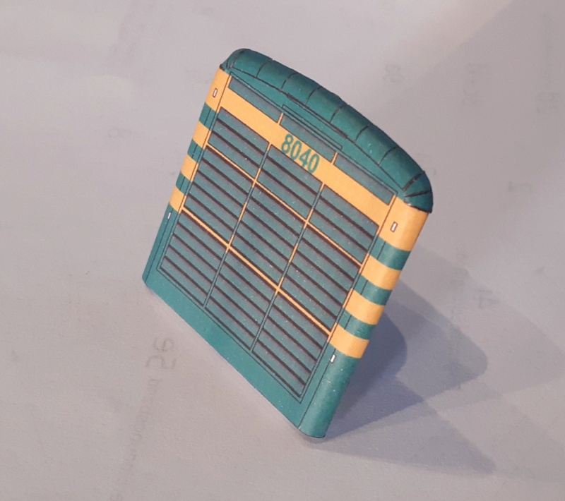

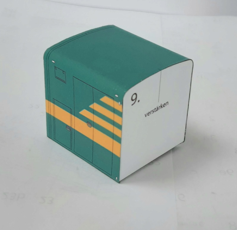

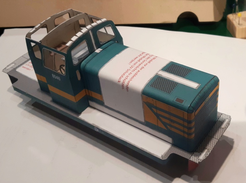

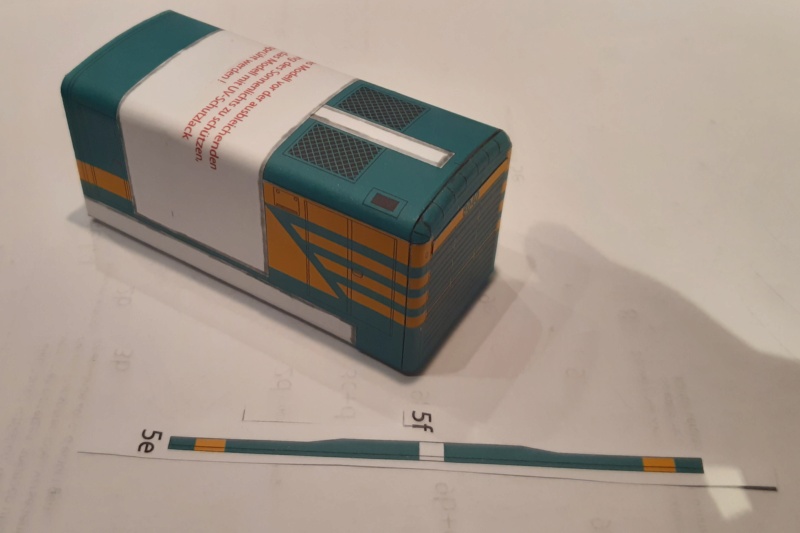

Der nächste Bauabschnitt sind vordere und hinterer Aufbau. Mit dem vorderen gings los. Und gleich gemeine Teile, die Endstücke mit den achtel-kugelförmigen Ecken. So klein wie sie sind können sie den Eindruck der Lok gewaltig beeinträchtigen, genauso wie die gerundeten Kanten.
So sah gestern das erste Teil aus  :
V60 SNCB -HS Design 1:45 - Urlaubsmodell 20230754
V60 SNCB -HS Design 1:45 - Urlaubsmodell 20230756

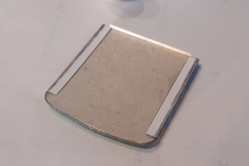

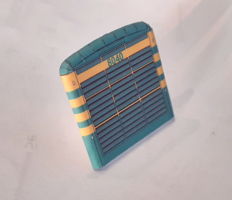

Der Trick, weshalb das so passend aussieht, ist ein ganz einfacher ... ein Unterbaustück aus drei Lagen Pappe, an den Seiten und oben mit der kleinen Feile rund, an den oberen Ecken kugelig gefeilt. Macht das Schlosserhandgelenk von allein.
So sieht die Rückseite aus :
V60 SNCB -HS Design 1:45 - Urlaubsmodell 20230755
Der Rest des Motorvorbaues ist dann Routinearbeit :
V60 SNCB -HS Design 1:45 - Urlaubsmodell 20230758
V60 SNCB -HS Design 1:45 - Urlaubsmodell 20230759
Und so ist nun der neue Zwischenstand  :
V60 SNCB -HS Design 1:45 - Urlaubsmodell 20230757
Und ich glaube, ich krieg wieder Lust auf Kartonbau zwischendurch ...

Danke Frank für die Einblicke in die hohe Kunst der Rundungen aus Karton.
Mir hat es vor Jahren mal die Lust an Kartonbau sehr vermiest, da ich die Rundungen am Unterwasserschiff einer Gorch Fock im handelsüblichen Schreibermaßstab 1:250 nicht wirklich verwirklichen konnte. Sah gleich nach dem Werftaufenthalt schon schrottig aus......
Ganz im Gegenteil zu Deiner so super gelungenen Motorblockfront.

perfekt gelöst, ich nutze für solche gerundeten Ecken mittlerweile auch eine stabilen Unterbau aus Vollmaterial.

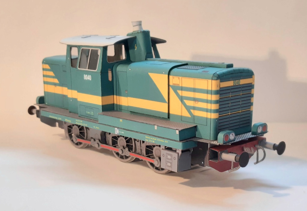

Den hinteren Aufbau hab ich genau so erstellt wie den vorderen, innen noch die Seitenwände mit Karton verstärkt.
V60 SNCB -HS Design 1:45 - Urlaubsmodell 20230760

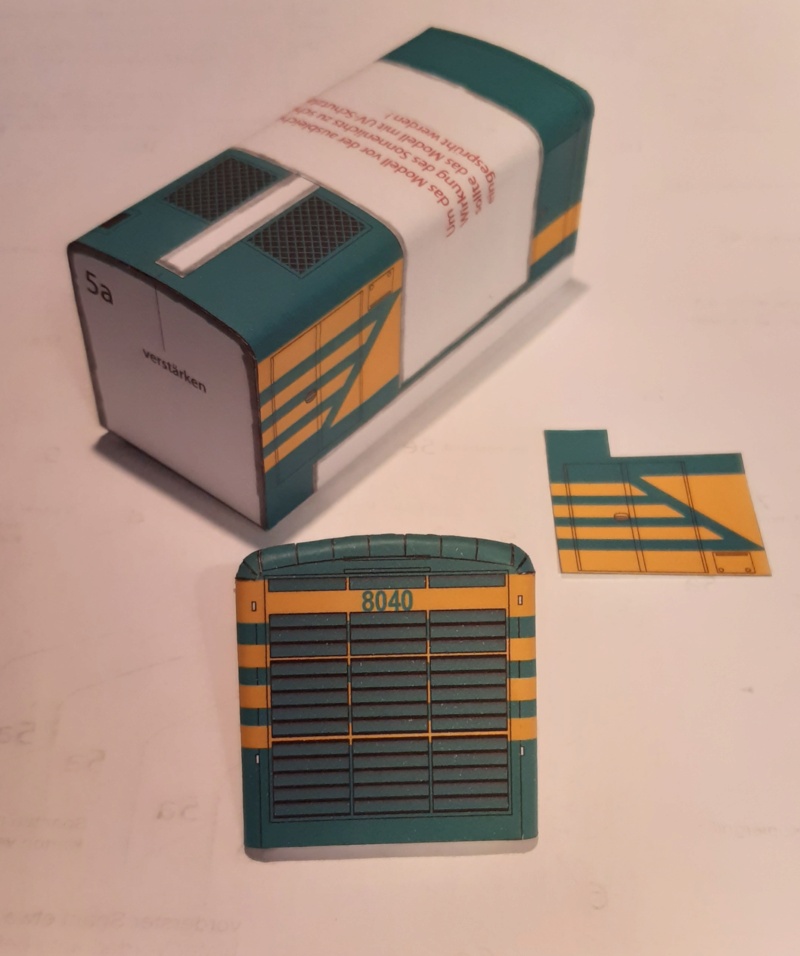

Den hinteren, genauso geformten Abschluss wie vorn, auch mit vorgeformter / gefeilter Pappe unterfüttert. Das Aufkleben des Kartonteils mit den Rundungen ist danach sehr einfach.
V60 SNCB -HS Design 1:45 - Urlaubsmodell 20230765
V60 SNCB -HS Design 1:45 - Urlaubsmodell 20230764
Das hintere Stück angeklebt :
V60 SNCB -HS Design 1:45 - Urlaubsmodell 20230763
Womit sie nun eindeutig nach einer V60 aussieht.

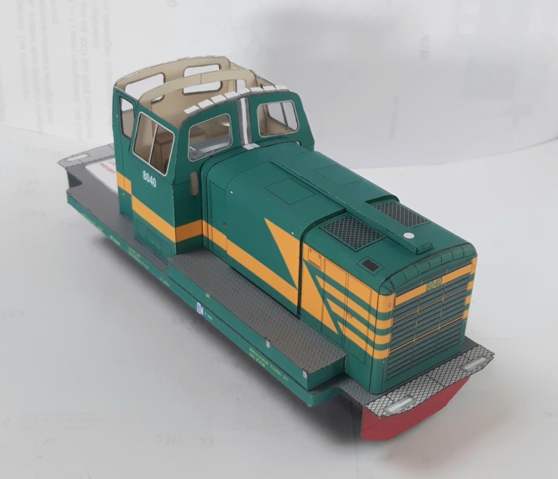

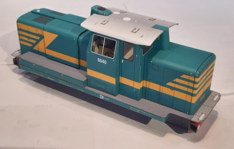

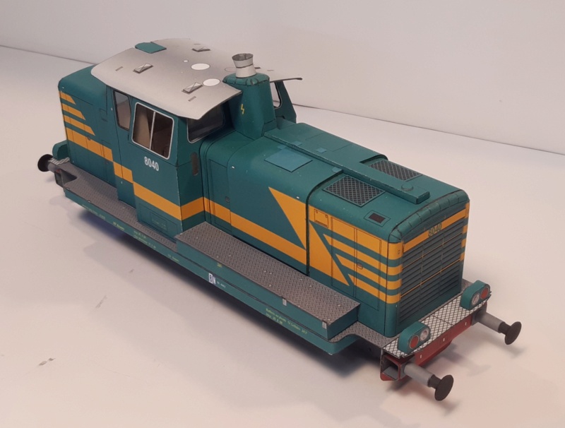

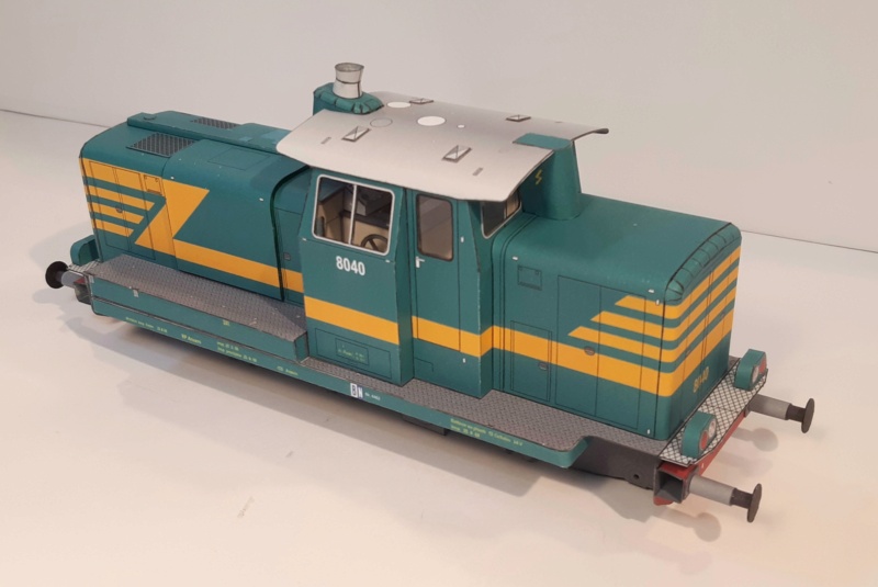

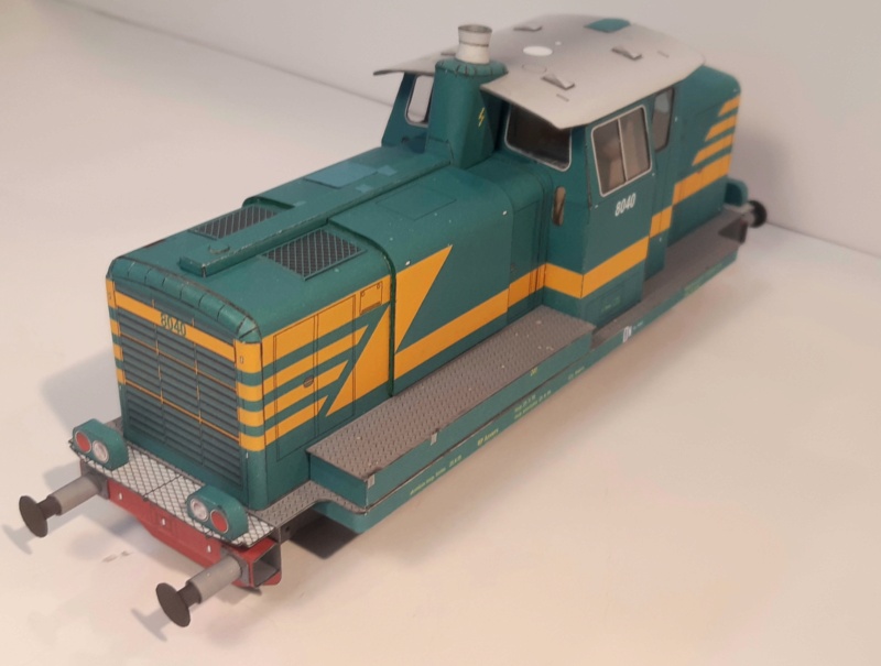

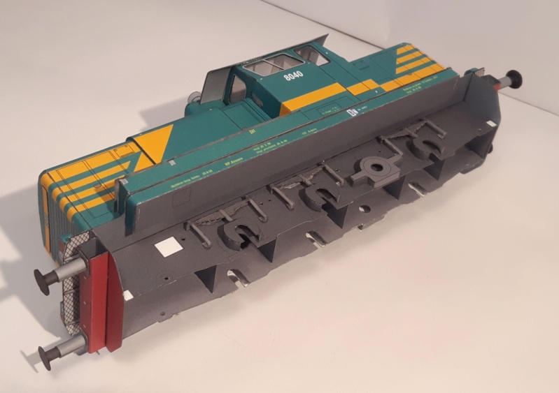

Die V60 bekam in der Zwischenzeit die Pufferbohlen, das Dach und die beiden Stutzen am Führerhaus, der vordere für den Auspuff :
V60 SNCB -HS Design 1:45 - Urlaubsmodell 20230773
V60 SNCB -HS Design 1:45 - Urlaubsmodell 20230775
So ist der neue Zwischenstand  :
V60 SNCB -HS Design 1:45 - Urlaubsmodell 20230774
V60 SNCB -HS Design 1:45 - Urlaubsmodell 20230777
V60 SNCB -HS Design 1:45 - Urlaubsmodell 20230776

An der V60 gings auch noch etwas weiter. Es gab noch Puffer, den Abgasaufsatz, die Achslager und die Blattfedern. Dauerte alles etwas länger, Fummelkram.
V60 SNCB -HS Design 1:45 - Urlaubsmodell 20230782
V60 SNCB -HS Design 1:45 - Urlaubsmodell 20230781
So sieht sie nun aus und muß für den Weiterbau bis zur nächsten Tour warten.
Ein Malheur gabs noch, durch die geöffnete Dachluke kamen wenige Regentröpfchen auf die Lok und verursachten kleine Flecken ... hab ich einfach mit Flächen vom Deckblatt überklebt. Sieht man etwas, aber weniger. An der Stelle wurde halt "gedacht" irgendwas in der Werkstatt ausgebessert.
Die Lampen sehen doch sehr anders als die DB -Version aus ... Kermit läßt grüßen. Mag man  ... oder nicht ...
V60 SNCB -HS Design 1:45 - Urlaubsmodell 20230784
V60 SNCB -HS Design 1:45 - Urlaubsmodell 20230785

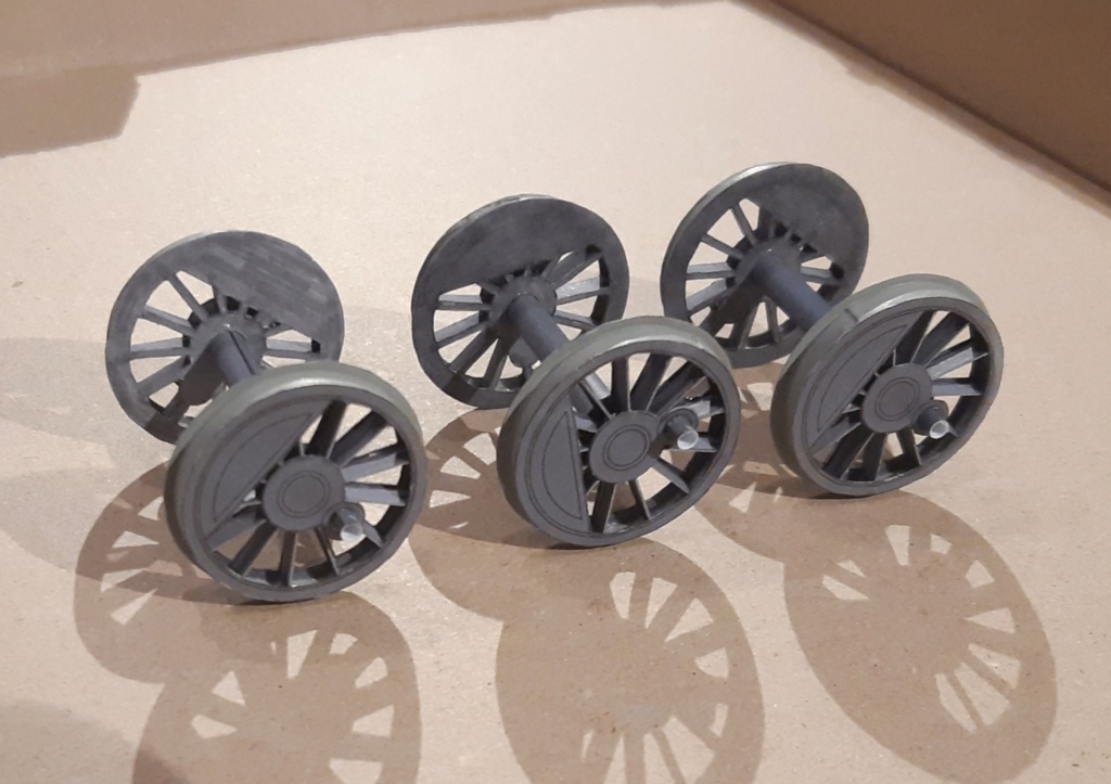

Da freut sich die grüne V60, denn es gibt wieder Teile. Mit den Achsen hab ich schon zuhause etwas angefangen, schließlich soll sie in diesem Jahr noch fertig werden. Ich mag keine on-hold Projekte ...
Der Radsatzbau zuhause :
V60 SNCB -HS Design 1:45 - Urlaubsmodell 20231026
Der fertige Radsatz in der mobilen Werkstatt :
V60 SNCB -HS Design 1:45 - Urlaubsmodell 20231024
Und montiert an der Lok, die nun endlich auf eigenen Rädern steht :
V60 SNCB -HS Design 1:45 - Urlaubsmodell 20231025

Die V60 hat nun noch die Blindwelle, die Treibstangen, die Bremsklötze und den DOFA Koksofen bekommen.
V60 SNCB -HS Design 1:45 - Urlaubsmodell 20231036
V60 SNCB -HS Design 1:45 - Urlaubsmodell 20231038
V60 SNCB -HS Design 1:45 - Urlaubsmodell 20231037
V60 SNCB -HS Design 1:45 - Urlaubsmodell 20231039
Die "Restarbeiten" ... noch eine reichliche Menge, mache ich nun zuhause, nächstes Jahr kommt dann ein anderes Modell dran.
Die Griffstangen, die Tritte rundum, Bremsenbetätigung, Pfeife, Kupplungen ... das Skalpellmesser kommt noch umfangreich zum Einsatz.
V60 SNCB -HS Design 1:45 - Urlaubsmodell 20231040
