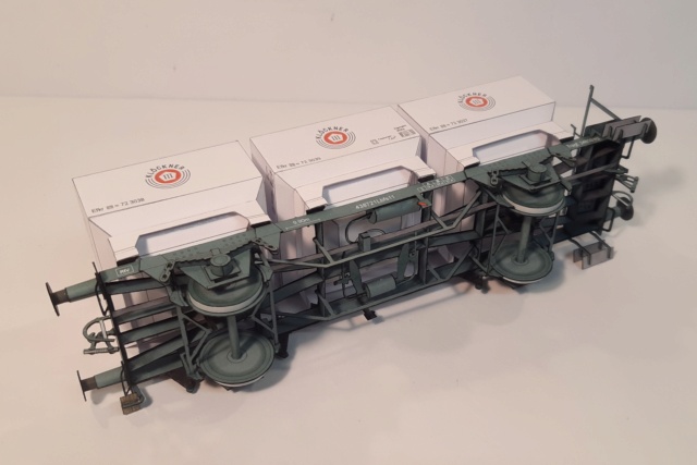

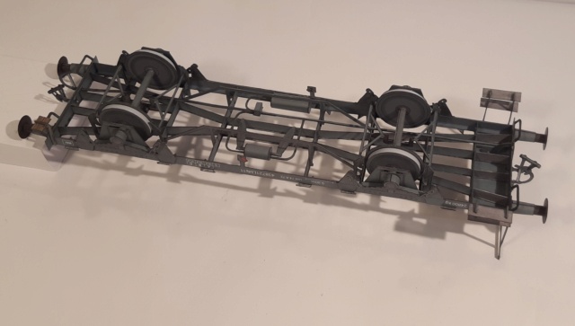

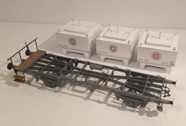

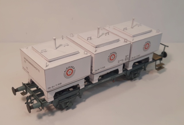

Begonnen hat das Ganze, als ich auf Hartmut Scholz HS-Design Internetseite den Kalkwagen der Georgsmarienhütter Eisenbahn fand.
Ein Kalkwagen ... Rolling eyes ...ein Kalkwagen der GMH Eisenbahn ? Unumgängliches Projekt (!), da ich seit 42 Jahren Osnabrücker bin und das Stahlwerk in seiner aktuellen Geschichten immer verfolgt habe.
Also den Bogen gekauft und im November 2020 das erste Modell gebaut :
Meine Georgsmarienhütter Kartoneisenbahn 20230312
Meine Georgsmarienhütter Kartoneisenbahn 20230310
Meine Georgsmarienhütter Kartoneisenbahn 20230311

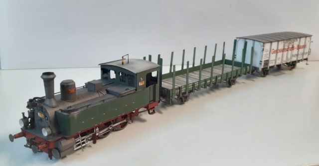

Hartmut hatte noch einen kpl Zug mit zweiachsiger Ellok und zwei Waggons im Programm, da es auf der "Hütte" aber keinen elektrischen Betrieb gab habe ich diese Modelle erstmal nicht gebaut.

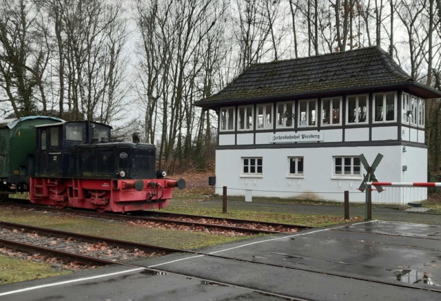

Dann traf ich beim örtlichen Eisenbahnverein "Dampflokfreunde Osnabrück" auf Lok 22, die ihr Arbeitsleben im GMH-Stahlwerk verbracht hatte.
Mittlerweile nicht mehr betriebsfähig, etwas angerostet, etwas trauriger Anblick, aber mir gefiel sie und ich beschloss, sie als Scratchmodell aus Farbkarton nachzubauen.
Das Original am Zechenbahnhof Osnabrück :
Meine Georgsmarienhütter Kartoneisenbahn 20221010
Meine Georgsmarienhütter Kartoneisenbahn 20230110
Es wurden viele Detailfotos geschossen, aussenrum und ins Führerhaus, und alles wurde mit Zollstock vermessen und aufskizziert.

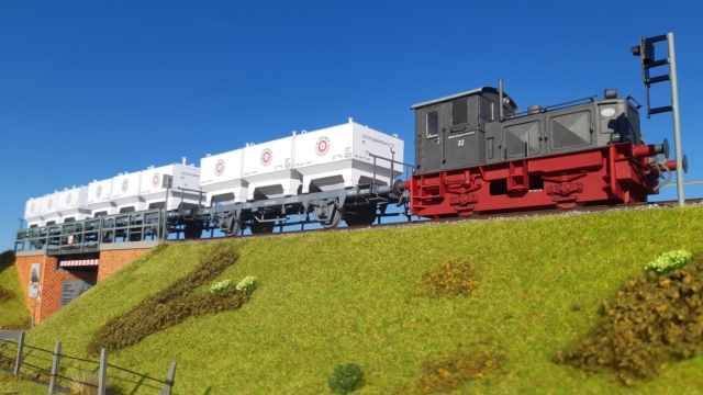

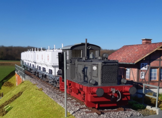

Meine Idee war dann, Lok22 und den Kalkwagen forumstauglich zu fotografieren ... wenig Aufwand mit großem Effekt.
Also bin ich zur "Hütte" geradelt und hab von den wenigen zugänglichen Stellen Fotos vom Stahlwerk gemacht. Hab diese Fotos in den Fernseher geladen und Lok und Waggon mal davorgestellt um zu schauen, wie der Effekt mit etwas Bastelaufwand sein könnte.
Hier mal ein Ergebnis, das mich nicht überzeugte :
Meine Georgsmarienhütter Kartoneisenbahn 20220810
Perspektive, Farben, Ausrichtung, alles passt irgendwie nicht ... von dem toten Pferd bin ich dann gleich abgestiegen ...

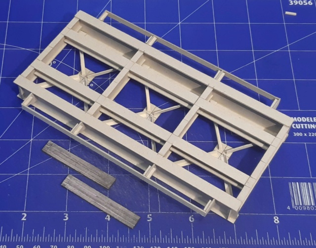

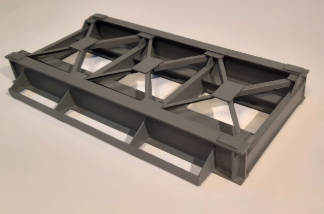

Stahlnietkonstruktion ... in Karton umsetzbar ... unten die Breite abgeschritten, 6m, Geländerhöhe vermessen ... mit spektakulärer, aber nicht nachhaltiger, Kopfverletzung, am Geländerende eingefangen ... Tabellenbuch aus der Lehrzeit rausgekramt, Skizze gemacht :
Meine Georgsmarienhütter Kartoneisenbahn 20220813
Berufsbedingt liegen mir technische Zeichnungen ...
Eine Skizze für ein Diorama hab ich dann auch erstellt :
Meine Georgsmarienhütter Kartoneisenbahn 20220817
Und ein Bildchen dazu gezeichnet, hier schon gespiegelt,wie es kpl aussehen könnte :
Meine Georgsmarienhütter Kartoneisenbahn 20220820

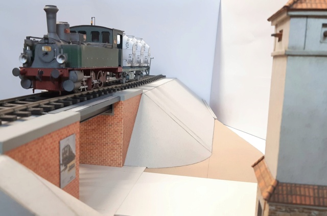

Die Brücke entstand dann aus 1,5mm Kartonteilen, mit Ponal verklebt, die Zeichnung im Maßstab 1:45 diente auch als Schablone :
Meine Georgsmarienhütter Kartoneisenbahn 20220816
Meine Georgsmarienhütter Kartoneisenbahn 20220818
Und die fertige, noch unbemalte, Brücke :
Meine Georgsmarienhütter Kartoneisenbahn 20220822
Fertig mit Acrylfarbe matt bemalt :
Meine Georgsmarienhütter Kartoneisenbahn 20220825
Meine Georgsmarienhütter Kartoneisenbahn 20220824

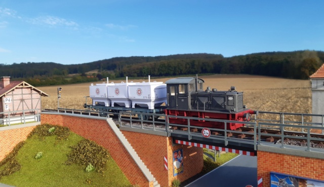

Stellprobe mit der reichlich stolzen Lok22 :
Meine Georgsmarienhütter Kartoneisenbahn 20220826
Soweit die Geschichte der Planung des Dioramas und die Entstehung der Stahlkartonträger-Brücke.

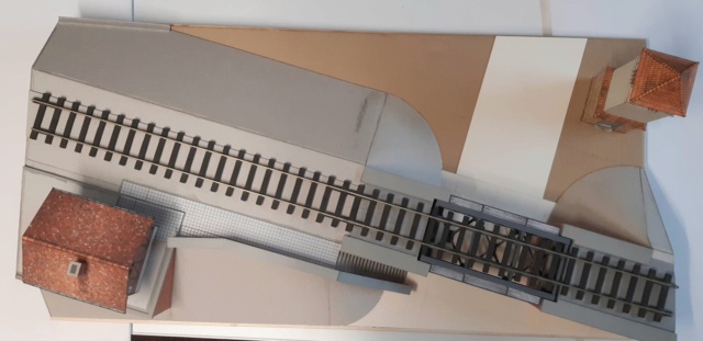

Vom detaillierten Bau des Dioramas hab ich leider nicht mehr viele Fotos. Jedoch einige, auf denen dann aber noch paar Fahrzeuge drauf sind.
Die Grundplatte besteht aus drei Schichten Wellpappe, kreuzweise verklebt. Unten drunter dann noch ein einfacher Rahmen aus passend gesägten Holzleisten. Die Brückenköpfe sind kpl. aus 1,5mm Karton gefertigt und mit Faller-Klinkerkarton H0 beklebt. Die Steingröße ist für H0 viel zu groß und passt perfekt zu Spur 0.
Stellprobe mit den Brückenköpfen, einer schon mit Faller Karton beklebt :
Meine Georgsmarienhütter Kartoneisenbahn 20220828
Hier schon weiter fortgeschritten, die Trasse ist praktisch schon fertig. Der Bahnposten ist ebenfalls von HS-Design, auch schon von Classic-Thomas im Diorama verwendet und bekannt. Auch das Trafohäuschen stammt von HS-Design.
Meine Georgsmarienhütter Kartoneisenbahn 20220918
Meine Georgsmarienhütter Kartoneisenbahn 20220919
Die Schienen sind vom Flohmarkt, Rivarossi oder so, die Trasse, Treppe, Mauern und die Strasse sind aus Karton, bei Bedarf mehrere Lagen. Die Strasse habe ich in der Mitte erhöht, damit wirkt sie realistischer. Der Unterbau der Trasse / Böschung ist aus Wellpappe, alles anständig mit Ponal verklebt.
Hier nun die Draufsicht auf das im Rohbau fertige Diorama :
Meine Georgsmarienhütter Kartoneisenbahn 20220920

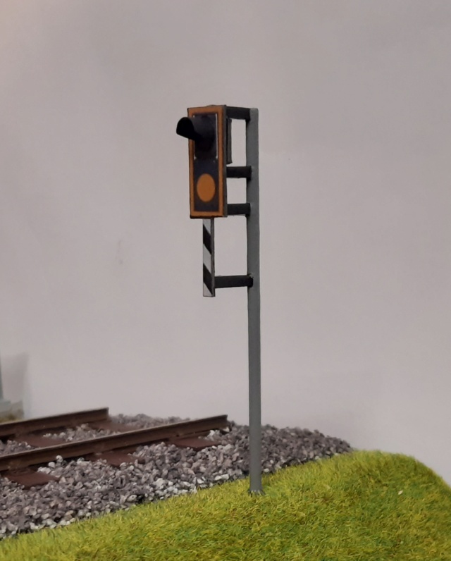

Hier das Anzeigeschild für den Lokführer, ob die Bahnübergangswarnanlagen okay sind.
Original :
Meine Georgsmarienhütter Kartoneisenbahn 20220921
Und das aus der Abfotografie erstellte Signal, ohne Funktion, aus Karton, einem Holzstift und Farbe :
Meine Georgsmarienhütter Kartoneisenbahn 20220922

Eine Herausforderung waren dann die Geländer, die ich wohlweislich erst zum Schluß gebastelt habe. Cornflakeskarton, Kontur aufgezeichnet, ausgestichelt, waagerechte Kartonstücke aufgeklebt, Acrylfarbe drauf :
Meine Georgsmarienhütter Kartoneisenbahn 20220926
Meine Georgsmarienhütter Kartoneisenbahn 20220925
... und aufgeklebt :
Meine Georgsmarienhütter Kartoneisenbahn 20220927
Und so sah das Dio dann fertig aus. Noch ergänzt mit irgendwelchem Gebüschkram und Streumaterial. Die Pflasterung zum Streckenpostenhäuschen ist auch mit Fallerkartonplatten erstellt.
Meine Georgsmarienhütter Kartoneisenbahn 20220929
Meine Georgsmarienhütter Kartoneisenbahn 20220930
Meine Georgsmarienhütter Kartoneisenbahn 20220928

Was für eine Dampflok ist auf diesem Bild zu sehen ?
folkwang
folkwang
Meine Georgsmarienhütter Kartoneisenbahn Empty Re: Meine Georgsmarienhütter Kartoneisenbahn
Beitrag von Fraenkyzuma Mo März 06, 2023 10:04 pm
Guten Abend,
vielen Dank für die vielen Likes und Kommentare, freu mich sehr darüber !
Jörg, Du hast Recht, es sieht etwas steril und ungealtert aus. Habe ich bewußt so gelassen, da auch die Kartonmodelle so "steril" aussehen, ein passenderer Begriff fällt mir gerade auch nicht ein. Ich habe bei meinen H0-Bahnen die genauso erstellten Straßen mit superverdünntem Schwarz etwas farblich behandelt, die sehen dann schon etwas echter aus. Bei diesem Diorama war der Kerngedanke jedoch, dass es ein "Laufsteg" für meine zahlreichen Kartonmodelle sein sollte.
Mit Schleifpapier als Flächen arbeite ich nicht so gern, wenig Erfahrung, da jammern die Klingen ...
Hallo Uwe,
die Dampflok ist die T3 aus dem Schreiber-Verlag, zwei Waggons gehören auch noch dazu.
War meine erste Kartonlok, seit dem komm ich aus der Kurve nicht mehr raus ...
Gibt es direkt bei HS-Design auch in einer schwarzen Version, davon gibt's hier demnächst auch noch ein Foto.
Der Zug von Schreiber :
Meine Georgsmarienhütter Kartoneisenbahn 20230319
Gruß von Frank

Zuerst wurden zuhause mit dem Diorama Fotos gemacht :
Meine Georgsmarienhütter Kartoneisenbahn 20220932
Meine Georgsmarienhütter Kartoneisenbahn 20220931
Für den Anfang okay, aber gewünscht hatte ich mir mehr. Also gings mit dem Diorama, Lok 22, dem Kalkwagen und einigen anderen Karton-Eisenbahnmodellen auf Teutoburger Wald Tour. Ich mußte für den Hintergrund eine geeignete Stelle finden. Alle Modelle hatten übrigens einen passenden Transportkarton bekommen, damit die filigranen Anbauteile eine Überlebenschance hatten.

Ein Kalkwaggon war mir also zu wenig,daher hatte ich bei Hartmut noch den kpl Zug mit der Ellok und zwei weiteren Waggons bestellt. Die Container hab ich dann schon im Herbsturlaub im Wohnwagen gebastelt ... da ist auch schon so manches Modell entstanden.
Die Untergestelle, kpl aus Karton, Gewicht pro Gestell ca 7...8g :
Meine Georgsmarienhütter Kartoneisenbahn 20230218
Meine Georgsmarienhütter Kartoneisenbahn 20230219
Meine Georgsmarienhütter Kartoneisenbahn 20230220
Meine Georgsmarienhütter Kartoneisenbahn 20230221
Und der nun auf 4 Fahrzeuge angewachsene Kalkzug :
Meine Georgsmarienhütter Kartoneisenbahn 20230222
Meine Georgsmarienhütter Kartoneisenbahn 20230223
Na klar gings damit auch nach draussen, diesmal vorm Wiehengebirge :
Meine Georgsmarienhütter Kartoneisenbahn 20230224
Meine Georgsmarienhütter Kartoneisenbahn 20230226
Meine Georgsmarienhütter Kartoneisenbahn 20230225
