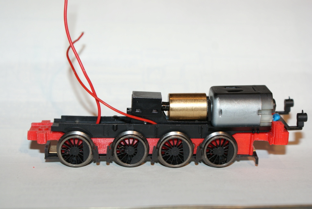

Da eine T13 in meiner Sammlung noch fehlte, habe ich mir eine von Klein-Modellbahn in der Bucht geangelt. Diese ist rein optisch sehr gut gelungen, hat jedoch ein entscheidendes Problem, die Zinkpest im Rahmen. Die Achsen saßen fest, der Rahmen war stark verzogen und nur Stückwerk. Ich habe ihn kurzerhand gleich in handliche Stücke zur Teilegewinnung zerbrochen.
Beim Suchen in einer bekannten Suchmaschine nach Ersatzteilen für die Klein-92 stieß ich auf einen 3D-gedruckten Rahmen, den ich mir gleich bestellte.
Zuerst habe ich die Stromabnehmer eingebaut, wie ich finde, eine saubere und funktionstüchtige Lösung.
Zur Befestigung des Antriebs und der Bodenplatte habe ich M2-Muttern eingeklebt.
Der Antrieb erfolgt nur auf die Treibachse, die restlichen Kuppelachsen werden durch die Kuppelstangen mitgenommen.

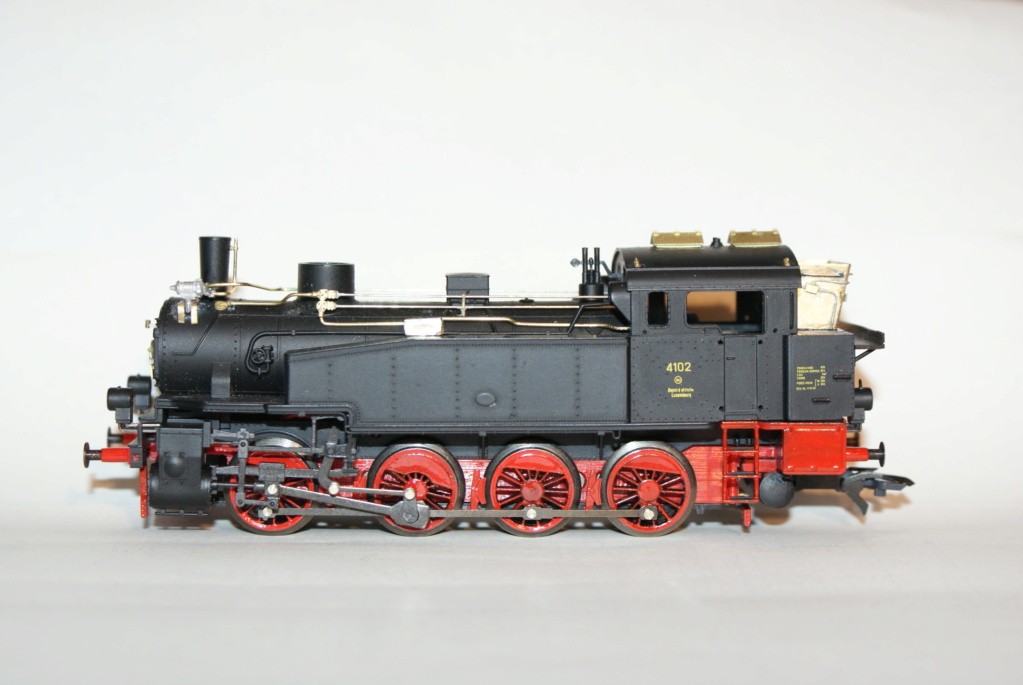

Die weiteren Arbeiten zur Detaillierung des Lokgehäuses bedürfen keiner großen Erläuterung. Es wurde gegenüber der Ursprungsausführung ein geschweißter Kohlenkastenaufsatz und auf dem heizerseitigen Wasserkasten ein Behälter für das Dosiermittel zur Wasserenthärtung angebaut.

schön, von Dir wieder etwas zu lesen, und Glückwunsch zur erfolgreichen Wiederbelebung der Kleinbahn-"Mumie".
Wäre da nicht der Zinkpest-Rahmen, könnte man das Kleinbahn-Modell als sehr gut gelungen bezeichnen.
Du hast das Modell nicht nur wiederbelebt, sondern auch zeitgemäß detailliert und umgebaut.

Hallo Karl-Heinz, danke für die vortrefflichen Baustatusbilder, sehr informativ.
Wrklich ein schönes Modell.

ich freue mich wieder ein Modell aus deiner Werkstatt zu sehen. So gepimpt macht das Kleinbahn-Maschinchen richtig was her.
Wenn ich auch nicht der große Freund von 3D-Druck bin, so freue ich mich zu lesen, dass es für die pr.T13 aus dem Hause Kleinbahn doch eine Rettung gibt (was ich garnicht wußte). Da kann ich mein Schätzchen vielleicht auch aus der "Isolationshaft" befreien ...

vielen Dank für die "Blumen". Ich schiebe das Thema "preuß. T13" auf Basis der Klein-92 schon mehrere Jahre vor mir her. Diese Maschine ist doch optisch recht gut gelungen. Das Problem "Pestrahmen" hatte jedoch keine befriedigende Lösung. Da wollte in einem anderen Forum jemand das Teil fräsen, da hätte jedoch der Preis den Bastler erschlagen. Dann hatte ich im Bekanntenkreis einen Bastler, der sich eine CNC-Fräse gebaut hat. Der hatte sich bereit erklärt, mir die Rahmenwangen zu fräsen. Dann hätte ich das Ding zusammenlöten müssen, wo sich auch wieder Maßdifferenzen einschleichen, also auch nicht das Wahre. Und dann fand ich die Lösung im 3D-Druck. Damit bin ich jetzt zufrieden. Was ich jedoch geändert habe das ist die Achslagerung. Hier waren nur Bohrungen vorgesehen. Bei den vier Achsen jeweils ein Rad abziehen, bei der Antriebsachse noch das Zahnrad, das kam nicht in Frage. Also habe ich die Bohrungen nach unten aufgeschlitzt und mittels Bodenplatte aus Messing mit angelöteten Distanzklötzchen befestigt.
