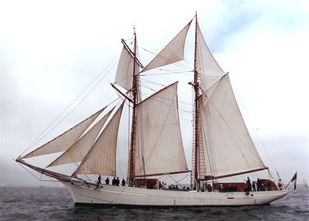

Auf den ersten Blick sieht das auf den Fotos alles reichlich "schrottig" aus, die BA ist echt dürftig, aber ich habe ja meinen "Mondfeld" und die Enzyklopädie von Curtie, die mir weiterhelfen werden, ein brauchbares "Museumsschiff", ein Wasserlinienmodell für meine Modellbahn zustande zu bringen, denn nur das soll der Schoner werden und braucht damit auch keinem anspruchsvollem Publikum standhalten. Ich habe einmal ein wenig recherchiert und es wird wohl der "L´Etoile" nahekommen

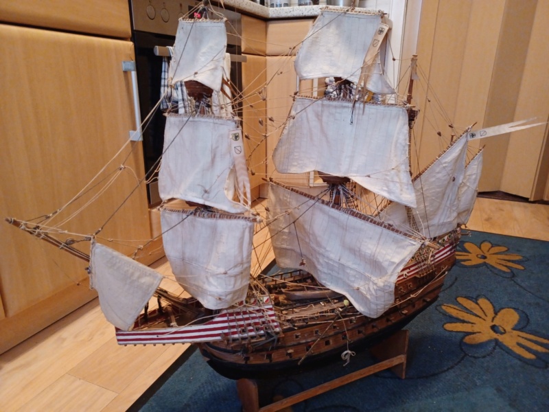

Nun habe ich vor Jahren einmal ein altes Schrottmodell als "Beifang" mit eingekauft, das auf dem Boden meines Schuppen weitergammelt, ich habe keine Ahnung, was das für ein Teil sein soll,
Topsegelschoner "Made in China" 20230139
Topsegelschoner "Made in China" 20230140
Topsegelschoner "Made in China" 20230141
und ich bin am überlegen, ob ich ihn nicht komplett abwracken und die noch brauchbaren Teile in den Chinasegler "intregieren" sollte,wie Segel, Masten, Stage, Wanten, Eselshäupter u.s.w., was so noch brauchbar erscheint. Was halte ihr davon, macht das Sinn oder sollte ich den Fernostbomber so bauen, wie er aus der Schachtel kommt?

Beitrag von Classic Mo 16 Jan 2023, 17:37
Moin Wolfgang,
kannst Du mal die Wappen etwas grösser zeigen? Massstab
Ich tippe auf die "Adler von Lübeck".

Beitrag von NWRR Mo 16 Jan 2023, 17:44
Moin, jep, ich habe mal gegoogelt, passt .....! (Trotzdem ist sie Schrott) .... Ich baue ja schon schlampig, aber die war schon nach der Fertigstellung Müll, z.B. sichtbare Bauteile falschherum eingebaut, weil Teilenummern sichtbar, Bauspalten, Wände schief zusammen, Treppenstufen nicht im Lot und, und, und ......

Beitrag von Thoto Mo 16 Jan 2023, 19:12
Naja, der Segler aus China ist halt ein Toppsegelschoner mit Schratsegeln, also Segel parallel zur Längsachse des Schiffes.
Das andere ist ein Rahsegler mit Segeln quer zur Längsachse.
Einfach die Segel drehen und zzrechtschneiden wird nicht gehen weil dann die Nähte in die falsche Richtung zeigen.
Das stehende und das laufende Gut, also alle Strippen, werden oft mit den Blöcken, Juffern usw. verklebt. Die heile zu demontieren wird fast unmöglich. Viel Arveit und Zeit investiert für die Tonne.
Und so zieht sich das dann wie ein roter Faden weiter. Und am Ende bleibt nicht viel über
Meine Empfehlung daher: Das Schiff das übrig ist in der Bucht verkaufen und von dem Erlös neues Zubehör für das andere Schiff kaufen.

Beitrag von Jörg Mo 16 Jan 2023, 19:57
Thoto hat vollkommen Recht ... am Ende würde nicht viel übrig bleiben ... Topsegelschoner "Made in China" No210
Die Adler v. Lübeck war eine Galeone des 16. Jhds.;
Dein Chinaman anscheinend ein Baltimore-Clipper ab Ende des 18. Jahrhunderts.
Da würde naturgemäß nicht viel zusammen gehen ... Grinsen
Der Chinaman ist zwar auch nur sehr rudimentär nachgebildet,
sollte sich aber in ein hinreichend dekoratives Versatzstück für die Bahn
verwandeln lassen ... wobei dieser Schiffstyp genaugenommen hierzulande
selbst als "Museumsschiff" ein absoluter Exot wäre ... Wink

Beitrag von Schlossherr Mo 16 Jan 2023, 20:27
Thoto schrieb:Das Schiff das übrig ist in der Bucht verkaufen und von dem Erlös neues Zubehör für das andere Schiff kaufen
Hört sich gut an, "ab in die Bucht und weg", aber derzeit ist der Markt für solche historischen Segler nicht mehr da. Ich biete jetzt meine Sovereign of the Seas schon ein Jahr zu einem Dumpingpreis in der Bucht an. So ein Segler, wie hier vorgestellt in der Dekoqualität, bringste derzeit nicht los, nicht mal als Geschenk zum Abholen.
Aber zum Ausschlachten und Weiterverwenden einzelner Ausstattungsteile eignet sich das Modell auch nicht, viel Arbeit für nix, da muss ich Jörg und Thoto doch mal Recht gebe. Very Happy
Enkel freuen sich über solches Spielzeug sehr und erledigen gewiss den Rest................. Rolling eyes .

Beitrag von NWRR Di 17 Jan 2023, 08:17
Moin, mit verscherbeln in der Bucht ist da nicht viel, das Ding zerbröselt mir unter den Händen, ist trocken wie Zunder und würde weder eine Verpackung, noch einen Versand überstehen. Was die "Historie" angeht, so hab ich es nícht so damit, Der kleine Schoner wird nur Deko und gut isses. Außerdem liegt sowas nicht aufgeriggt an der Mole, also brauche ich keine "Segel", nur etwas zusammengelegtes, verzurrtes auf den Bäumen. Das stehende Gut werde ich nachbilden, vom Laufenden nur das, was notwendig ist und und kein Mensch fragt bei mir nach, ob die Blöcke, Pütting, Wanten und was noch alles, "passen" oder nicht, es soll nur "wirken".
Also, das große Teil wird abgewrackt, was ich brauchen kann, hebe ich auf, der Rest wandert in den Ofen und gut ist, an Zeit dafür mangelt es mir gerade nicht.
