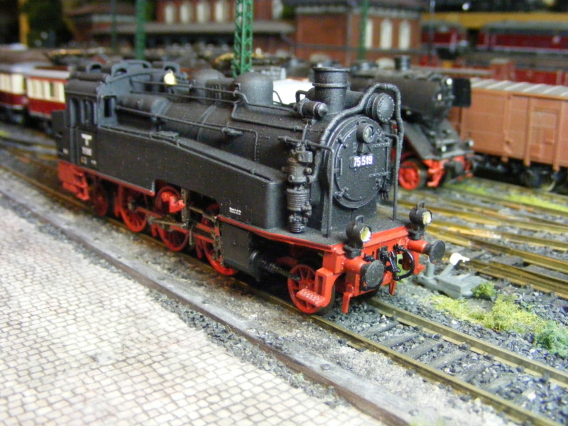

Aus wirtschaftlichen und ökonomischen Gründen ging Fa. Piko einen Kompromiss ein und setzte das gut gemachte Gehäuse auf das vorhandene Modellfahrwerk der BR24. Sah etwas seltsam aus, war aber besser als nichts. In den Heften des "Modelleisenbahners" des DMV/DDR gab es verschiedene Umbau-Vorschläge für den Modellbahner. Erst als Fa. Gützold das Modell in den 2010er Jahren neu auflegte bekam die Lok das richtige Fahrwerk.
Auch ich habe einen Umbau der ex PIKO BR 75.5 in 2021 realisiert und dem Gehäuse ein verbessertes Fahrwerk spendiert. Frei nach der Maxime: "Kennst Du einen Umbau, kennst Du alle" habe ich mich an die Hinweise aus den Forum gehalten und bringe keinen Baubericht sondern zeige nur noch das fertige Ergebnis ohne weiteren Kommentare ....

tja, die BR 75.5 steht seit Jahrzehnten auf meiner ToDo-Liste. Das Modell ist eine Gützold-Konstruktion und nutzte das Fahrwerk der BRn 64 und 24. Die aus den sechziger Jahren stammenden Modelle waren allesamt kompromißbehaftet, nichtsdestotrotz aber beliebt.
Es gab Umbauvorschläge unter Verwendung des Fahrwerkes der BR 66. Als die Piko-38.2 erschien und die so typische Steuerung mit den zweischienigen Kreuzköpfen aufwies, habe ich auch nach und nach das "Rohmaterial" beschafft. Liegt jetzt seit Ewigkeiten im Bastelvorrat.
Schönes Modell. Ich denke nicht, dass Fischer-Modell es fertigbringen wird, jemals so bliebte und entsprechend teure Gützold-Modelle wie die 18.0, 19.0, 75.5 (neu) und 98.0 wiederaufzulegen. Scheitert ja schon an der BR 52.80 und 58.30, weil man sich offenbar in Elektronik-Spielereien verliert. Bleibt also nur der Selbstbau, wenn man die exorbitanten Gebrauchtpreise nicht bezahlen will.
Wenn ich das richtig sehe, hat eine Liliput-75 das Fahrwerk spendiert, und das Gützold-Gehäuse hast Du überarbeitet. So ist die markante Abdampfleitung von der Luftpumpe zum Vorwärmer angebaut, und die Stellstangen zu den Anstellventilen nachgerüstet. Die Lackierung läßt nun die Griffstangen der Wasserkästen und am Kessel nicht mehr so wuchtig erscheinen. Das ist Dir gut gelungen.

@Steffen: Zu deinen Anmerkungen zum Bau brauche ich nichts mehr hinzuzufügen.
Ja, es scheint bei den Modellbahn-Herstellern nicht mehr um das Modell zugehen, sondern nur noch um Elektronik-Spielereien (ähnlich den Automobilen), die - meiner Ansicht nach - kein Mensch wirklich braucht. Die Elektronik nimmt den Menschen das Denken und die Phantasie ab .... schöne neue Welt.
Ich habe mir gestern ein weiteres Chassis einer badischen 75 besorgt plus einer Steuerung mit doppelter Kreuzkopfführung. Das o.a. Modell war quasi nur ein Zwischenschritt. Mal sehen ob die Kombination passt. Langsam wird es dann doch noch eine richtige Sächsin.

Zurück zur BR 75.5. Hab mal in meinen alten "modelleisenbahnern" geschmökert. Die BR 75.5 wurde von der Gützold KG auf der Leipziger Frühjahrsmesse 1963, zusammen mit dem SVT 137 Bauart "Leipzig", vorgestellt. Das Modell feiert also seinen sechzigsten Geburtstag.
Die Maschine basierte auf dem Fahrwerk der 1961 vorgestellten neu konstruierten BR 64. Es wird wohl ein Rätsel bleiben, warum alle Maschinen (BR 24, 64 und 75.5) zu kleine Kuppelräder hatten, die wiederum einem Vorbilddurchmesser von 1.400 mm entsprachen. Womöglich hatte man bereits die BR 52 im Hinterkopf.
Die 75.5 gab es als DR-Maschine mit Oberflächenvorwärmer sowie als sächsische Länderbahnmaschine und in Ausführung der nach Frankreich abgegebenen Waffenstillstandslok. Die letzten beiden mit spitzer Rauchkammertür.
Die Originale waren recht zählebig und hielten sich immerhin bis Ende der sechziger Jahre - also gut 45 - 50 Jahre - im Betriebsdienst. Es sind erstaunlicherweise gleich zwei Exemplare erhalten geblieben: die DR-Museumslokomotive 75 515, die wohl in Schwarzenberg steht, und die 75 501 im DDM Neuenmarkt-Wirsberg.
Letztere konnte ich dort 2015 auf dem Freigelände ablichten:
Die Lok hat die abgeschrägten Wasserkästen, während die 75 515 gerade, geschweißte Wasserkästen hat. Kohle- und hinterer Wasserkasten sind bei beiden Maschinen bereits in geschweißter Ersatz-Ausführung. Der seitlich liegende Oberflächenvorwärmer mit den darüber liegenden Leitungen (sieht wie mit Draht festgemacht aus) verleiht der Maschine ihr charakteristisches Aussehen seit DRG-Zeiten.
Man sieht also, dass die 75.5 eine Reihe von Varianten bietet. Da ist für das AW Bonn sicher noch einiges an Arbeitsvorrat drin

ich habe mal diverse "Rückstände" bei den Berichten aufgearbeitet und möchte noch ein paar Informationen zur 75 515 beisteuern.
Die Ältere der beiden erhalten gebliebenen 75-er ist die "515" mit Baujahr 1911. Die 75 501 ist Baujahr 1915. Somit wurden die ersten Lokomotiven mit geraden Wasserkästen geliefert und erst bei den Lieferungen ab Baujahr 1915 die Schrägen in den Wasserkästen eingebaut.
Die 75 515 ging nach Ablauf ihres aktiven Dienstes bei der DR 1970 in den Bestand des Verkehrsmuseums Dresden über, erhielt dort nochmals eine HU und kam bis 1977 mehrfach vor Sonderzügen zum Einsatz. Ihren letzten Einsatz hatte sie am 02.10.1977 mit einem Sonderzug von Karl-Marx-Stadt (heute wieder Chemnitz) nach Wolkenstein im Erzgebirge. Später wurde sie im Hbf. von Karl-Marx-Stadt als Denkmal aufgestellt. Im Juni 1983 wurde sie bei einem Rangierunfall schwer beschädigt (Rahmen, Führerhaus, Kohlenkasten), was erst 1989 im Raw Meiningen repariert wurde. Heute steht die Lok als Dauerleihgabe des VM Dresden im Sächsischen Eisenbahnmuseum Chemnitz-Hilbersdorf.

Ich habe die gleichen Ausgangsbauteile (Kessel und Fahrwerk) noch einmal hier liegen, aaaaber auch eine weitere Steuerung ... und zwar mit doppelter Kreuzkopfführung. Es kann gut sein, dass ich die Maschine nochmal baue, aber dann mir anderes Steuerung.

Dann wünsche ich Dir viel Erfolg. Ich hatte zu DDR-Zeiten schon mal die 75 563 auf Basis Gützold-Lokgehäuse und Piko-Fahrwerk der BR 38 gebaut. Da der Antrieb im Eigenbau nicht so toll gelungen war, habe ich sie wieder "zurückgebaut" und so liegen die Einzelteile noch im Fundus. Mal sehen, was da noch machbar ist . . .
