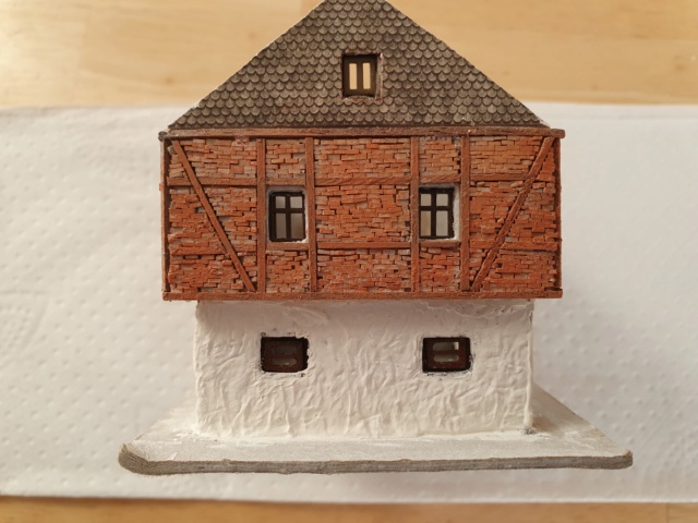

Fachwerk Backsteine verfugen
das zweite Haus ist in Arbeit und mittlerweile ist das Fachwerk aus Holz fertig. Jetzt wollte ich mit dem "Mauern" anfangen und habe diese super kleinen Prusselsteine auch schon mal angefangen, einzukleben.
Bevor ich jetzt weiter mache, wie kann ich das denn am besten verfugen?
Ich hatte versucht, das ganze in Spachtelmasse zu verlegen, das wird aber irgendwie nichts.
Ob grau gefärbter, verdünnter Leim was bringen würde? Mehr fällt mir gerade nicht ein
Habt ihr irgendwelche Tipps für mich, wie ich das am besten bewerkstellige? Oder muss ich tatsächlich alles am besten in Spachtelmasse verlegen?`
viele Grüße
Elke
PS: da fehlen noch seitlich die halben Steine, die setze ich aber erst, wenn ich weiß, wie ich das am besten verfugen kann und ich muss waagerecht mehr Fuge lassen
sieht man alles bei Nahaufnahmen
viele Grüße
Elke

Hallo Elke, das mit dem eingefärbten und verdünnten Leim wird hier nichts bringen, denn der trocknet in der Regel farblos weg.
Ich würde erst einmal die Steine ohne Lücken verlegen, wie bei einer normalen Ziegelmauer.
So wie Du die Lücken gelassen hast, wird es kein verfachtes Fachwerk werden. Hier hilft Dir vielleicht ein Blick auf vergleichbare Bauweisen
Das Internet zeigt darüber viele interessante Bilder auf.......
Dann solltest Du Dich entscheiden, welche Farbe letztendlich Dein "Gefache" erhalten sollte.
Zum Verfugen der schmalen Fugen kannst Du dann einen weißen Fliesenkleber oder Sprühspachtel nehmen und nach dem Trocknen wie beim Fliesenverlegen mit einem trockenen Tuch abwischen oder mit feinem Schleifpapier nassschleifen.
Dann bleibt ein Rest in den zarten Zwischenräumen der Klinker.
Allerdings habe ich beim Betrachten von Bildern 1:1 den Eindruck gewonnen, dass bei vielen Fachwerkhäusern in der Mehrzahl die Ziegel verputz sind.
Weiterhin viel Spass beim Häuslebauen
http://fachwerkhausbilder.richlewski.de/IMGP6148.jpg
https://www.haus.de/modernisieren/fachwerk-ausmauern-27300
Re: Fachwerkhaus in 1:160
Hallo Michael,
Danke für deine Rückmeldung.
Letztlich hat man ja in den Fugen entweder Lehm oder Mörtel, um die Mauersteine zu verbinden. Ich hatte mir bereits Bilder angesehen und die meisten sind tatsächlich verfugt. Bei der Baugröße ist das Verlegen der Steine aber schon eine Herausforderung
ich glaube ich muss mir mal so eine Lupe kaufen
Den Sprühspachtel, den ich hier habe ( nehme ich für meine Schiffsmodelle) ist in der Sprühgröße zu grob bzw. sprüht zu großflächig. Fliesenkleber, muss ich mal gucken, in welchen Größen es den gibt.
Elke
Elke
FrauElke- Mitglied
Hallo Elke,
ich finde es toll wie Du es angehst. Du hast Dich entschieden das Haus zu mauern, mache es weiter so.
Und wie Du schon vermutest, wenn Du damit fertig bist und es (einigermaßen) so ist wie Du es Dir vorgestellt hast, dann ist das unheimlich zufriedenstellend. Auch wenn es am Ende ein paar Tage länger dauert (wenn ich es richtig verstehe, hast Du keinen Termindruck):
Zum Verfugen könntest Du auch sogenannten "Krippenmörtel" verwenden. Ist eine Mischung aus Holzleim, Kreide(pulver), Schleifmehl und Wasser. Das kann man auch ziemlich flüssig anrühren. Zwischen die Fugen "schmieren" und die Steinoberfläche abwischen. Wenn man farbige Kreide verwendet, kann man dem Mörtel auch einen Farbton geben. Ohne Kreide geht auch, dann ist der Farbton der vom Schleifmehl. Nehme an, man kann auch nur Kreidepulver nehmen (habe es aber noch nicht ausprobiert).
Ich drücke Dir auf jeden Fall die Daumen, daß Du Deine Geduldsprüfung bestehst.
Hallo Heimo,
ich habe keinen Termindruck und mache das wirklich aus Spaß am basteln. Schleifmehl kenne ich nicht, werde ich gleich mal googeln. Danke für deinen Tipp und deine Zuversicht. Ich werde es auf jeden Fall weiter mauern, es soll ja auch kein Meisterwerk werden und ich muss damit keinen Wettbewerb bestehen. Das mit der Kreide ist auch eine gute Idee. Werde ich direkt mal auf meinen Zettel schreiben.
viele Grüße
Elke
viele Grüße
Elke
FrauElke- Mitglied
Hallo Elke,
Schleifmehl ist der "Abfall" beim schleifen von Holz. Wenn Du so ein handliches Schleifgerät mit Auffangbehälter, kannst Du Dir das selber "herstellen". Andernfalls bei einer Schreinerei anfragen (ist bei denen eventuell Abfall). Gibt es auch in Läden für Krippenzubehör. Sägemehl geht auch, ist aber für Deine Anwendung vermutlich zu grob (oder ausprobieren).
Was ich demnächst ausprobiere, ist das Abfallprodukt von Holzwürmern in meinen diesjährigen Brennholz (ganz ökologisch und superfein
Heimo- Pinzettenhalter
Hallo Heimo,
dann müsste ja der Sägeabfall von MDF-Platten auch funktionieren. Dann sammele ich das direkt mal, wenn ich nachher noch die Platte säge. Perfekt, Danke für deine schnelle Antwort.
viele Grüße
Elke
viele Grüße
Elke
FrauElke- Mitglied
Zwei ... drei Worte zur Benutzung von Säge- bzw. Schleifabfällen.
Ich gebe zu bedenken, daß Säge- und Schleifabfälle von "Kunstholz" wie Spanplatten, MDF oder wie immer sie künstlichen Bretter auch heißen mögen, immer chemische Bindemittel enthalten. Die werden beim Sägen oder Schleifen frei gesetzt. Je feiner der "Abfall" desto mehr wird freigesetzt. Die Bindemittel sind gesundheitsschädlich.
Wäre das "Abfallprodukt von Holzwürmern" eine Alternative? Mitnichten! Neben dem "sichtbaren" Holzmehl scheiden die Käferlarven (auch Holzwürmer genannt) auch jede Menge an anderen mikroskopisch kleinen Substanzen aus, die a) weniger appetitlich und b) teilweise sogar toxisch sind. Die Ausscheidungen der "Holzwürmer" können allergische Reaktionen hervorrufen, ähnlich den Ausscheidungen von Bettmilben.
Es sind nur gut gemeinte Ratschläge aus meiner Beruftserfahrung. Keiner soll hinterher sagen: ... davon habe ich nichts gewußt! .... das hat mir keiner gesagt! ... Daher die Bitte, geht mit "dem Zeug" entsprechend vorsichtig um .... besser noch: Laßt die Finger davon.
Ich hätte als Idee das Fachwerk auf Klebeband zu legen, Steine "mauern",
dann mit Farbe betupfen, Farbe geht in die Fugen, und abwischen, dass die Steine wieder sauber sind.
Acrylfarben matt können sehr fest werden wenn sie trocknen

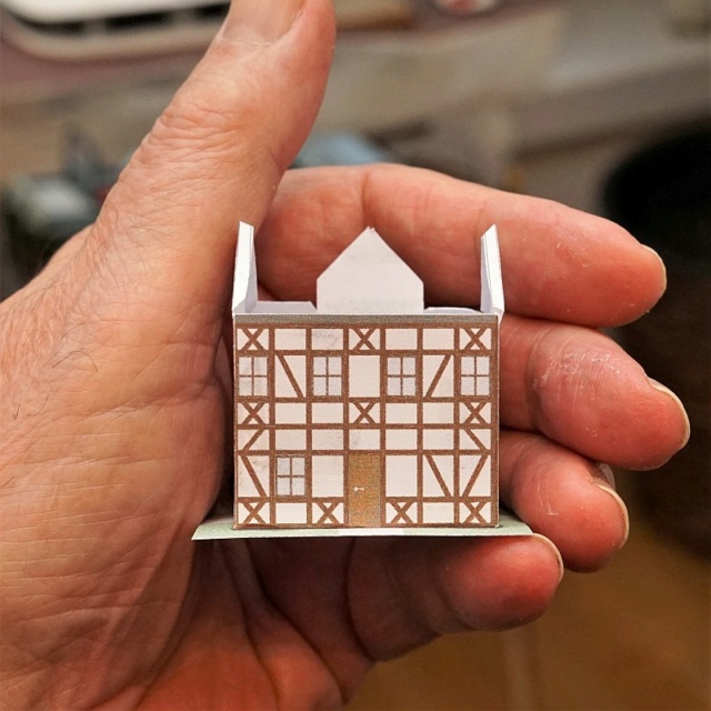

Hallo Elke,
gesucht und gefunden:
Ein Fachwerkhaus in 1:87, das aber mit 54% ausgedruckt Deine gewünschten 1:160 ergibt.
Ich habe es mal interessehalber probiert und erst mal nur die Abwicklung gedruckt und auf die Bodenplatte (5 x 4cm) geklebt.
Heraus kam ein handliches, aber noch gut händelbares Häuschen mit viel Potenzial zum Verfeinern.
Gruß Ulrich
https://www.projekt-bastelbogen.de/_0580_modellh0/_0580_h0_dat/010g_h0_kleines_stadthaus.pdf
Gruß Ulrich
heute mal wieder ein kleines Update zu meinem 2. Fachwerkhaus.
Die roten Ziegelsteine haben mir nicht gefallen und waren einfach auch viel zu rot. Also alles nochmal runter und neu angefangen.
Die Steine sind in der Grundfarbe grau und so habe ich sie dann auch erst einmal "gemauert". Ich habe auch nicht verfugt, ich habe festgestellt, in diesem Maßstab würde man es eh nicht sehen und ich mache mehr damit kaputt, als dass ich dem Haus etwas Gutes tue. Ich hatte ein Segment auf der Rückseite versucht zu verfugen und am Ende hat man kaum noch die Steine gesehen, also muss das Mauerwerk ohne verfugen auskommen.
Die Farbe gab es dann danach. Der Giebel ist mit fertigen Design-Karton beklebt.
Den Schornstein wollte ich ursprünglich erst "nur" anpinseln, habe mich aber auch hier fürs "mauern" entschieden.
Und während man wartet, dass alles trocknet, kommen einem manchmal ja noch so Ideen. Bei mir war es ein kleiner Brunnen.
Dachbelag ist wie beim Giebel der fertige Karton, der Rest ist aus Styrodur.
Ich finde ihn richtig knuffig
Was fehlt jetzt noch? In Planung ist noch ein Gartenzaun, wieder eine Bank vor dem Haus und an der Seite hinter dem Brunnen soll noch ein Baum stehen.
Der Baum ist bereits in Arbeit ... und alles andere muss jetzt erst einmal wieder trocknen.
Ich bin bis jetzt ganz zufrieden und werde weiter berichten.
Elke

Hallo Elke, das ist wirklich putzig und stimmig geworden, Dein kleines Häuschen.
Da könnte jetzt doch glatt so ein kleiner Troll einziehen..........
Hallo Elke,
das sieht aus wie ein kleines uriges Hexenhäuschen
Dass man in der Größe überhaupt noch Mauerwerk sieht
FrauElke mag diesen Beitrag
Hallo Tommy,
das war auch wirklich Friemelarbeit und hat ein paar Tage gedauert. Dadurch, das ich es nicht verputzt habe, sieht man die Struktur richtig gut, auch wenn man nicht so nah dran ist. Gefärbt habe ich dann mit einem trockenen Pinsel und so sind die Fugen richtig schön zu sehen.
Ich überlege gerade, in welchem Märchen ein Brunnen vorkommt, zack Froschkönig fällt mir spontan ein
Elke
Elke
