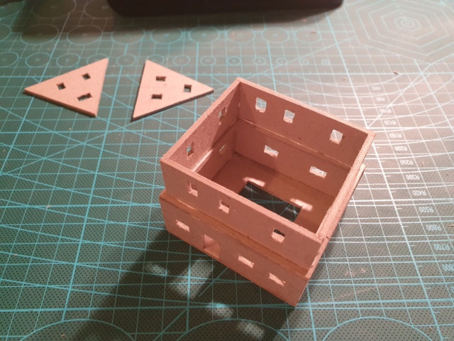

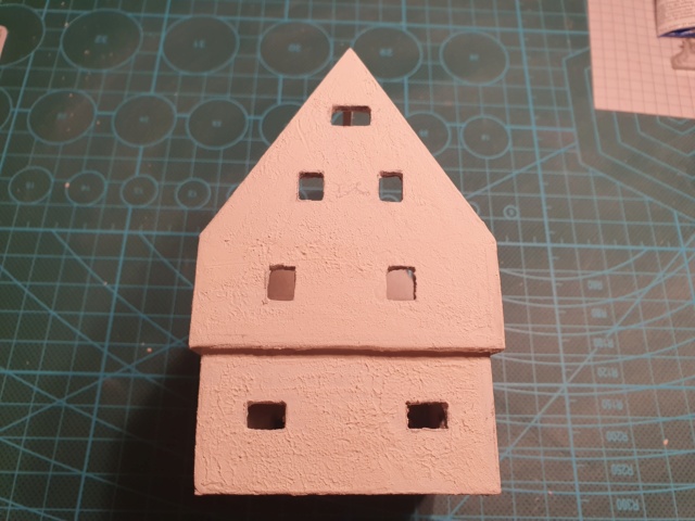

der Tag war heute ein Tag des Lernens und alles neu macht der Dienstag
Zuerst habe ich alle Seitenteile ausgeschnitten und mich an die Fenster und die Tür gesetzt.
Das war alles ganz schön fusselig, aber Dank eurem Tipp ging es dann später etwas besser.
Dann habe ich angefangen, die Teile zusammenzusetzen, bis jetzt war ich schon mal ganz zufrieden und ahnte noch nichts schlimmes...
und auch hier war ich mit meinen Fortschritten ganz zufrieden und ahnte noch immer nichts schlimmes...
dann beide Giebel draufgesetzt und gedacht, hmmmm da stimmt aber was nicht. Der Plan war, der obere Teil des Hauses soll auf dem unteren Teil überstehen. Ich habe es natürlich falsch herum gemacht. Was soll´s , ich muss eh Öffnungen ausschneiden üben, dann eben den oberen Teil noch mal neu machen. Dadurch ist das Haus insgesamt etwas zu groß für 1:160, das ist aber nicht schlimm, wir haben hier noch eine H0-Bahn, dann kommt das da aufs Gelände. Ich werde aber parallel ein neues Gebäude basteln und dann hier weiter berichten.
Es muss auf jeden Fall oben noch gespachtelt und geschliffen werden, wobei der untere Teil so bleiben soll (ist ja jetzt nicht mehr mein Haus) und der Herr Hauses möchte, dass es so bleibt.
Für heute ist Feierabend, morgen geht's dann weiter.
Elke

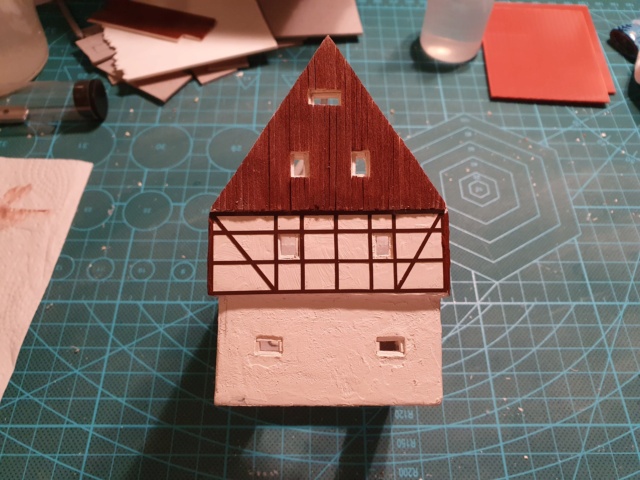

gestern habe ich das Fachwerk angebracht und heute beschlossen, das kommt nochmal runter, das gefällt mir überhaupt nicht.
Da muss anderes Material her, mache ich mir noch Gedanken.
Heute dann die Fensterrahmen und Giebel fertig gemacht. Genutzt habe ich Balsa, welches ich einmal weiß und einmal braun gestrichen habe.
Dann dünne Streifen geschnitten und aufgeklebt.
zum Schluss noch die überstehenden Kanten abgeschnitten.
Die Fensterrahmen habe ich etwas nach innen versetzt und wenn ich es hin bekomme, kommt da noch Folie mit Fenstergitter hinten dran.
Mal gucken, ob es klappt.
In diesem Sinne, Euch einen schönen Abend
Elke

@FrauElke: Etwas stimmt mit dem "gebaute" Fachwerk nicht, wenn ich es mit der Zeichnung vergleiche. Schau mal die Eckstreben ... auf der Zeichnung sind die richtig dargestellt. Holz sollte nie auf Zug belastet werden, nur auf Druck.
lok1414- Forenguru
Re: Fachwerkhaus in 1:160
Stimmt, was Wolfgang sagt. Die richtige Ausführung wäre
von außen oben nach innen unten.
Also wie auf der Zeichnung.
Hallo Ihr Zwei,
stimmt, ist mir gar nicht aufgefallen. Da das Fachwerk eh noch mal abkommt, kann ich das dann auch direkt korrigieren. Danke für Euren Hinweis
Elke
Elke
