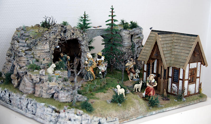

Hallo Zusammen,
es ist kurz vor Jahresende und da dachte ich, ich versuche mich einmal an einem Baubericht. Als Thema habe ich mein diesjähriges Jahresenddiorama gewählt. Allgemein auch als Weihnachtskrippe bekannt. Leider war ich mit dem Fotografieren etwas nachlässig...
Außer den Abmessungen der Grundplatte gab es keine Vorgaben. Maximal "erlaubt" waren 40 x 55 cm. Das wurde aber auch ausgenutzt. Ich versuche, wenn es keine Vorgaben gibt, das Diorama doch auf irgendeine Art und Weise "persönlicher" zu gestalten. Da die endgültige Besitzerin gerne klettert und Vögel beobachtet, sollte das Diorame mit Felsen, Bäume und Vögel gestaltet werden. Das Ganze wurde für 9 cm Figuren geplant, was so in etwa einem Maßstab von 1:20 entspricht.
Ich hatte da im Keller ein größeres Stück Kork rumliegen, damit wurden die Felsen gestaltet. Das war eine etwas länger dauernde Arbeit, bis ich zufrieden war. Vor allem hatte ich mich mit der Korkmenge verschätzt. Deshalb wurde für die eigentliche Weihnachtsszene eine Höhle gebaut. Trotzdem fehlte noch ein größeres Stück Kork. Da setzte ich dann ein Steinmauerportal mit Holztüre ein.
Die beiden Felstürme, die so entstanden sind wurden oben geschlossen. Der Rechte durch eine einfache Sperrholzplatte. Das Dach der Höhle wurde mit vielen kleinen Korkresten verschlossen, da der Bereich im Innern der Höhle später sichtbar ist. Das Ganze Korkpuzzle wurde dann noch mit zwei Schichten Papiermaschee verfestigt. Die beiden Felstürme sollen später über einen Steg verbunden werden.
Die Landschaft wurde mit Styrodur modelliert. Um die notwendigen Leitungen zu den LED's in der Höhle sowie dem geplanten Lagerfeuer zu bringen, wurden Leerrohre unter dem Styrodur verlegt. Für die "Leerrohre" wurde die äußere Isolierung von alten Antennenkabeln zweckentfremdet. 3 mm LED's passen da wunderbar durch. Dadurch ist es möglich, eine LED später einmal, wenn doch defekt, austauschen zu können.
Als weiteren Blickpunkt wurde ein kleines Fachwerkhaus gebaut.
Das Fachwerk (5 x 5 mm Holzleisten) wurde auf den Rohbau aus 4 mm Sperrholz geleimt. Die Fächer des Fachwerks wurden erst mit etwa 3 mm dickem Styrodur aufgefüllt und danach mit handelsüblichem Reibeputz geschlossen.
In diesem Haus sind dann auch die Stromversorgung (4 x AA NiMH Akkus = 5V) sowie die Vorwiderstände für die LED's untergebracht.
In der Zwischenzeit wurde auch das Steinportal mit Holztüre fertiggestellt. Diese Portal dient nur zur Schließung der Felslücke wegen des fehlenden Korks. Diese Seite des Dioramas zeigt am endgültigen Standort gegen eine Wand, so daß es nicht so tragisch ist, wenn es da nicht viel "passiert". Der an der Rückseite des Hauses angebrachte Schalter für die Beleuchtung ist dadurch auch quasi unsichtbar.
Das Dach wurde mit Holzschindeln aus 1 mm Balsaholz (etwa 8 x 18 mm ) gedeckt.
Fortsetzung folgt....

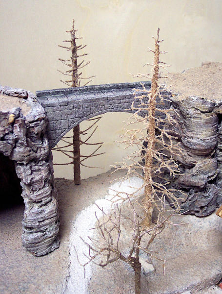

Die geplante Brücke bereitete etwas Kopfzerbrechen. Ich habe da verschiedene Varianten ausprobiert (einfache Holzsteg, Hängebrücke etc.,) war alles nicht zufriedenstellend, da es nicht zu Maßstab passte. Die Steinbrücke gefiel mir am Besten. Es ist nur so, daß dieses Felsplateau nicht dem eigentlichen Maßstab entspricht. Solange keine Figuren dort aufgestellt werden ist es aber akzeptabel.
Danach wurde auch das Plateau vervollständigt. Der Weg ist aus Papiermasché (Toilettenpapier) gestaltet und farblich den Felsen angepasst.

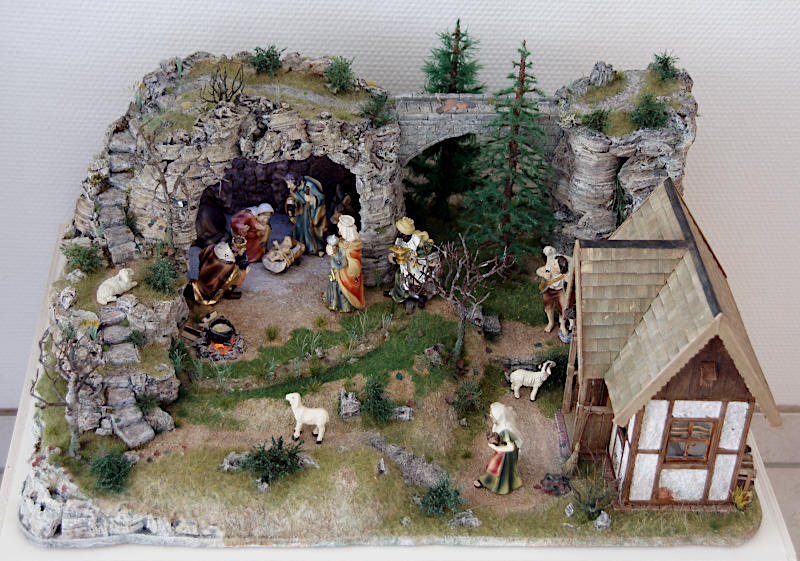

und weiter im Text...
....Von diesen Außenleuchten wurden zwei Stück eingebaut. Der Einbau war etwas frickelig, da die Idee dazu zu spät kam. Das Haus hat einen durchgehenden Dachboden. Da mußten erst Löcher gebohrt werden und dann ein Kabel von der Außenwand durch dieses Loch gebracht werden. Ging aber gut...
Ein Lagerfeuer mußte auch mit auf das Diorama. Die äußeren Steine sind aus Korkstückchen gemacht. Die Glut aus Bruchstücke einer alten Salzkristalllampe. Problem dabei war, dass Holzleim nicht verwendet werden konnte, da das Salz sich im Leim auflöste. Sekundenkleber hat dann funktioniert. Der ist schneller trocken, als das Salz sich auflöst. Der Topf wurde aus Kupferblech und 1 mm Kupferdraht gebastelt. Die Suppe aus gefärbtem Holzleim mit Sägespäne.
Hier mal eine Aufnahme aus der Vogelperspektive. Mittlerweile ist auch Gras auf dem Diorama gewachsen. Da ich mit meinem Begraser Marke Eigenbau bei den Nadelbäumen große Schwierigkeiten hatte, habe ich mir doch einen käuflich erwerbbaren Begraser zugelegt. Muß aber zugeben, daß er besser ist als mein Eigenbau

.... Dann war da noch die Geschichte mit den Vögel. Kaufen war eine Option, aber leider wäre die Lieferung zu spät gekommen. Dann halt das Schnitzmesser ausgepackt. Insgesamt wurden es dann sieben gefiederte Gesellen. Wobei es ja insgesamt acht Vögel auf dem Diorama gibt (eine Gans bei einer Figur).
Hier mal die "eigenen".
Damit wäre die Weihnachtskrippe 2022 fertig. Hier noch ein paar Impressionen mit den Figuren
Damit ist mein erster Baubericht beendet. Hoffe es hat soweit gefallen. Ich wünsche Euch noch weiterhin eine besinnliche Adventszeit.
