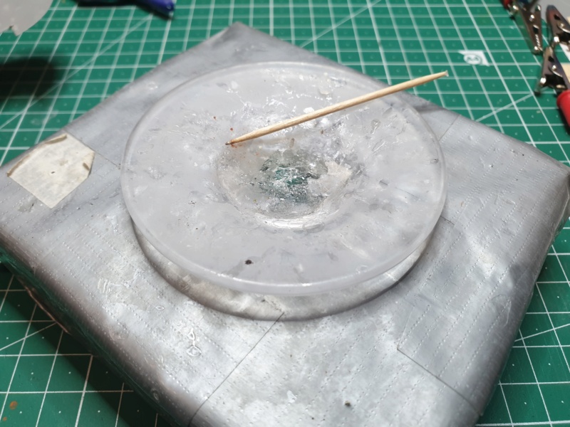

Beitrag von meninho Mi 04 Jan 2023, 06:26
Der Boss schrieb:Moin Moin
Habe heute die 12 Passagiersitze zusammen geklebt.
Hätte beinahe einen Krampf in den Fingern bekommen.
Moin Wolle,
kann ich nachvollziehen. Ich nutze bei solchen Kleinteilen immer gerne Pinzetten zur Verlängerung der Finger Abrollender Smilie
Das Set gibt es ab und an mal beim Lidl, oder im Onlineshop, Hersteller ist PARKSIDE und wesentlich günstiger als die
Angebote von den diversen Modellbauherstellern.
Baubericht Ju 52 von Revell 1/72 - Seite 2 20230114
Ein Bauteil mit einer Pinzette festhalten und ein wenig Plastikkleber auftragen. Mit der zweiten Pinzette anzuklebendes
Bauteil aufnehmen und ebenfalls etwas Klaber auftragen.
Dann ein zwei Minuten warten, bis der Kleber das Plastik "angeschweist" hat. Dadurch fügt man die Bauteile in
"angeschmolzene" Oberflächen zusammen und es verrutsch nichts mehr, weil der Kleber nicht mehr flüssig ist.
Hoffe das war verständlich scratch
Um so wenig Kleber wie nötig auf dei Bauteile zu bringen, nutze ich einen abgebrochenen Weinglasfuss, den ich in einen
Styroporblock liegen habe.
dort ein zwei Tropfen Kleber drauf, mit dem Zahnstocher abnehmen und auf das Bauteil bringen
Baubericht Ju 52 von Revell 1/72 - Seite 2 20230115
Zum Reinigen des Fusses diesen einfach in heisses Wasser mit Spülmittel legen. Der harte Klaber löst sich fast von selbst.

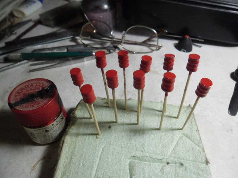

Es stimmt, was Andreas schreibt, den Kleber vorm Zusammenfügen etwas antrocknen lassen, das aktiviert den Schmelzprozess und die Sachen halten praktisch sofort. Einen Daumen
Trotzdem jetzt noch nicht weiterverwenden, besser, man lässt sie noch einige Zeit durchtrocknen, damit die Verbindung stabiler ist.
Ich mache solche Arbeiten gerne vorm zu Bett gehen, da kann ich direkt nach dem Aufstehen weitermachen... Kaffeetrinker
Neben Wäscheklammern zum Fixieren und Halten nutze ich auch Krokodilklemmen aus dem Elektrobereich, die ich an einem angespitzten Holzstab einklebe sunny
Sie haben eine kleinere, platte, Spitze, was eine größere Haltefläche erzeugt, ,und ich stecke sie, z.B. beim Farbetrocknen, solange in einen Styrodur Block, wo sie nicht umfallen können. Very Happy
Das mache ich auch mit Zahnstochern.
Kleine Holzklötze dienen, mit Doppelklebeband belegt, auch als Halter, aber nur bei großen Teilen, da der Kleber ziemlich stark haftet. shocked
Man kann auch Holzklammern verwenden, die haben den Vorteil, das man deren Spitze bearbeiten kann, z.B. sie flacher, oder schmaler machen und sie so dem Haltebereich anpassen. scratch
Ich habe immer einen Vorrat an unterschiedlich großen Klammern griffbereit.
Div. Größen findet man auch in Bastelgeschäften....
Schau mal hier, wie ich sie z.T. nutze:
Das sind die Krokodilklemmen auf ihren Stäben.
Gleichzeitig kann man das Bauteil beim Bemalen, oder sonstigen Bearbeiten, gut und bequem Festhalten.
Hier sind es Teile des Fahrwerks einer Arado 232 "Tatzelwurm", einem dt. Transporter im 2.WK.
Baubericht Ju 52 von Revell 1/72 - Seite 2 Dscf5610
Hier mal die Zahnstocher....
Für meinen NY -Fire Fighter habe ich einige Ölfässer vorbereitet.
Um hier eine Haltemöglichkeit zu haben, wurden die Fässer an einer, später nicht sichtbaren, Stelle angebohrt, aufgespießt,
und dann Tauchlackiert.
Baubericht Ju 52 von Revell 1/72 - Seite 2 Sam_0154
Baubericht Ju 52 von Revell 1/72 - Seite 2 Sam_0155
Hier sieht man auch das Stück Styrodur aus dem Floristen Bereich, wo es ebenfalls z.B. zum Kränze stecken, verwendet wird. drunken
Styropor tuts auch, aber ich hasse das Quietschen dieses Materials .... affraid  Nix wie weg
Baubericht Ju 52 von Revell 1/72 - Seite 2 Sam_0153
Weiter viel Vergnügen mit dem Modell !  Willkommen
Alex
