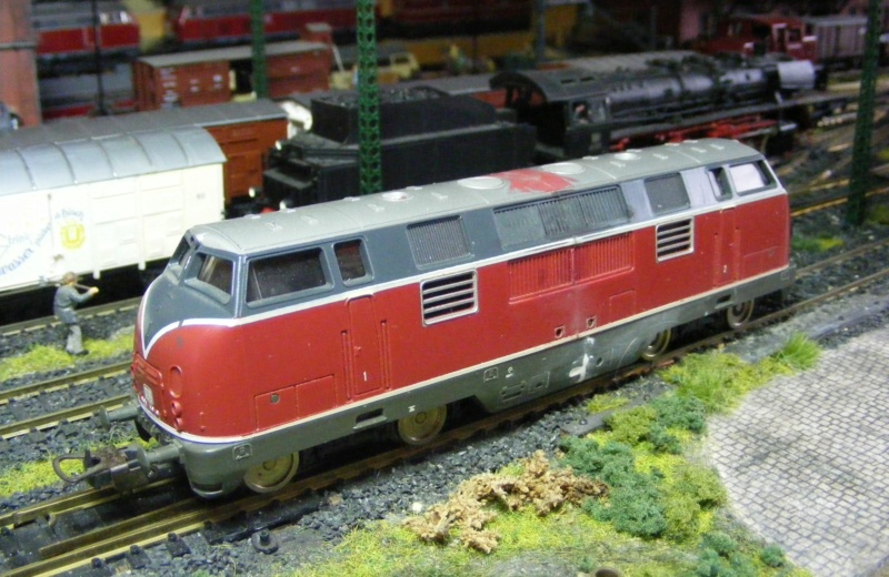

Das Modell:
Ausgangsmodell für den Umbau zur V180 ("what if") ist das Lima-Modell der V200.1 (das kurioser Weise ein Mix aus V200.0 und V200.1 ist).
Gehäuse und Fahrwerk werden auf das passende Längenmaß verkürzt ...
V180 (DB) - Entwurf von Krauss-Maffei Dscf6632
V180 (DB) - Entwurf von Krauss-Maffei Dscf6633
... und wieder zusammen gefügt ...
V180 (DB) - Entwurf von Krauss-Maffei Dscf6634
V180 (DB) - Entwurf von Krauss-Maffei Dscf6636
V180 (DB) - Entwurf von Krauss-Maffei Dscf6635

Mit dem präzisen Verbinden der beiden Halb-Gehäuse ist der schwierigste Teil des Umbaus schon getan ... Der Rest ist nur noch Kür.
Nach dem ordentlichen Durchtrocknen - über die Nacht -, dem anschließenden "Verputzen" der Nähte, kann schon der erste Neu-Zusammenbau erfolgen.
Wie zu erwarten paßt das Gehäuse exakt auf das Fahrwerk ...
V180 (DB) - Entwurf von Krauss-Maffei Dscf6640
V180 (DB) - Entwurf von Krauss-Maffei Dscf6642
V180 (DB) - Entwurf von Krauss-Maffei Dscf6641
V180 (DB) - Entwurf von Krauss-Maffei Dscf6648
Der Längenvergleich: vorher - nachher ...
V180 (DB) - Entwurf von Krauss-Maffei Dscf6644
V180 (DB) - Entwurf von Krauss-Maffei Dscf6645
V180 (DB) - Entwurf von Krauss-Maffei Dscf6643
