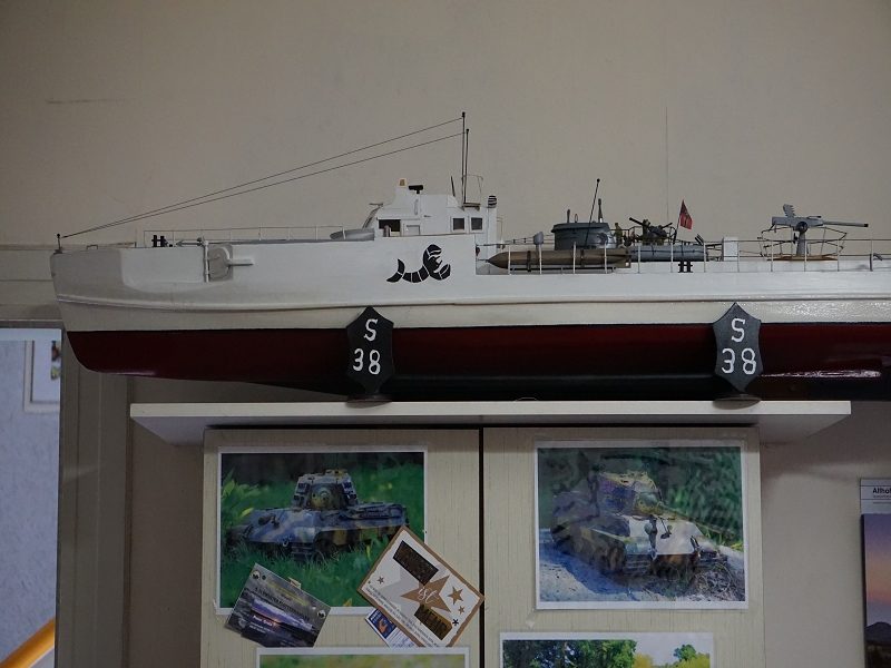

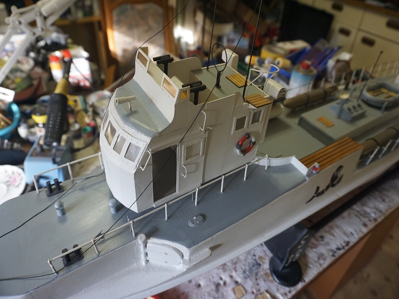

Hier mal die Details der S 38
Zwei deutsche Torpedo Schnellboote S 9 und S 38 in Maßstab 1/25 K-dsc588
Zwei deutsche Torpedo Schnellboote S 9 und S 38 in Maßstab 1/25 K-dsc589
Zwei deutsche Torpedo Schnellboote S 9 und S 38 in Maßstab 1/25 K-dsc587
Zwei deutsche Torpedo Schnellboote S 9 und S 38 in Maßstab 1/25 K-dsc591
Zwei deutsche Torpedo Schnellboote S 9 und S 38 in Maßstab 1/25 K-dsc590
Zwei deutsche Torpedo Schnellboote S 9 und S 38 in Maßstab 1/25 K-dsc592

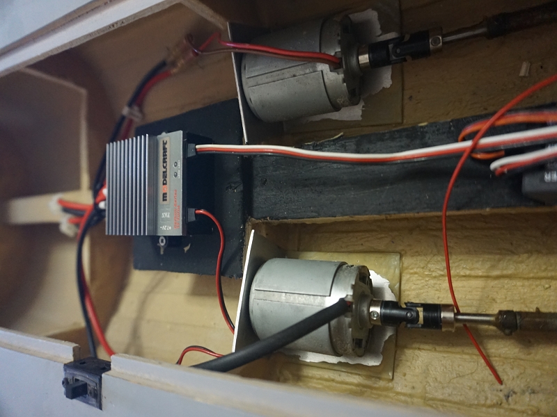

Die Inneren Werte Wink
Motoren , Regler , Ruderservo und der Empfänger
Zwei deutsche Torpedo Schnellboote S 9 und S 38 in Maßstab 1/25 K-dsc594
Zwei deutsche Torpedo Schnellboote S 9 und S 38 in Maßstab 1/25 K-dsc593
Ja.... der rechte Motor....
da war ein kleines Problem was wohl der Erbauer nicht wirklich hin bekommen hat....
aber nach mehren Versuchen dann doch zu einem guten Ergebnis geführt hat...
Eine längere Kupplung und das versetzens des Motorträgers hat es dann doch gebracht
Das der Motor in der Flucht zur Welle steht....  Massstab

Aber leider muß ich erstmal damit in die Werft zum überarbeiten.
Die S 38 ist ein paar Meter gefahren und dann ist sie nur noch mit einem Motor gefahren...
Da sich die Kupplung auf der Motorwelle gedreht hat...
Das ist aber schon erledigt...

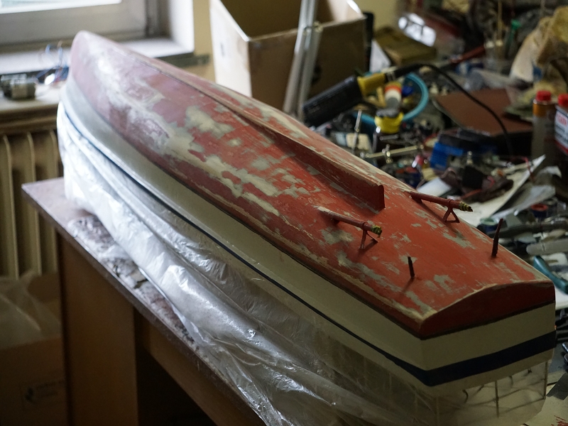

die S 38 wurde überarbeitet...
Das Unterwasserschiff wurde angeschliffen und mit Epoxy Harz gestrichen...
Nach dem durchtrocknen hat das Unterwasserschiff einen neuen Anstrich bekommen.
Außderdem wurden die Stevenrohre mit neuen Fett befüllt.
Die Kupplungen geprüft und verschraubt.

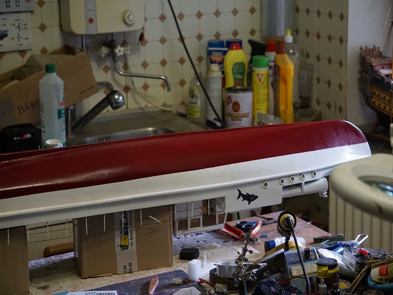

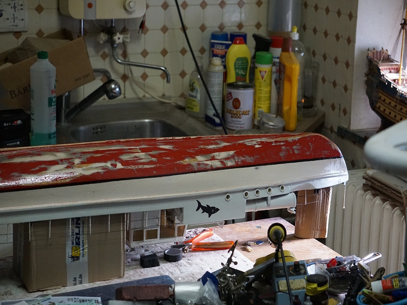

Dann habe ich gestern angefangen die S 9 zu schleifen....
sprich das Unterwasser Schiff wurde bis auf das Holz von der Farbe befreit.
Heute morgen wurde dann noch etwas nach geschliffen und der Rumpf sauber gemacht...
Danach habe ich mir Epoxy Harz angemischt....
Und mit einer Rolle auf den Rumpf aufgetragen.

Beitrag von Der Graue Wolf Fr 18 Nov 2022, 14:38
Hallo Mitleser....
oder so....  scratch
So... ich habe die S 9 jetzt soweit....
Was habe ich gemacht...
den Rumpf bis auf das Holz abgeschliffen.... mit der Hand
Das hat so 2 Tage gedauert....
Zwei deutsche Torpedo Schnellboote S 9 und S 38 in Maßstab 1/25 -kdsc011
Zwei deutsche Torpedo Schnellboote S 9 und S 38 in Maßstab 1/25 -kdsc010
Danach habe ich mir eine Mischung Epoxy Harz angerührt und mit der Schaumstoff Rolle auf den Rumpf aufgetragen...
Zwei deutsche Torpedo Schnellboote S 9 und S 38 in Maßstab 1/25 -kdsc013
Zwei deutsche Torpedo Schnellboote S 9 und S 38 in Maßstab 1/25 -kdsc014
Bei der S 38 habe ich das auch so gemacht....
Zwei deutsche Torpedo Schnellboote S 9 und S 38 in Maßstab 1/25 -kdsc015
Zwei deutsche Torpedo Schnellboote S 9 und S 38 in Maßstab 1/25 -kdsc016
Nach dem der Rumpf trocken war habe ich ihn dann mit dem Schleifklotz mit der Hand geschliffen....
Danach wieder gereinigt und abgeklebt....
und mit Farbe bedacht Wink
Zwei deutsche Torpedo Schnellboote S 9 und S 38 in Maßstab 1/25 -kdsc017
Zwei deutsche Torpedo Schnellboote S 9 und S 38 in Maßstab 1/25 -kdsc018
Nach dem die Farbe trocken war mit 1000der Schmirgelleinen naß nach geschliffen
Ich habe den alten Regler ausgebaut und einen neuen eingebaut und einen 2,4 GHz Empfänger eingebaut....
Zwei deutsche Torpedo Schnellboote S 9 und S 38 in Maßstab 1/25 -kdsc019
Zwei deutsche Torpedo Schnellboote S 9 und S 38 in Maßstab 1/25 -kdsc020
Und so sieht das Ganze jetzt aus...
Zwei deutsche Torpedo Schnellboote S 9 und S 38 in Maßstab 1/25 -kdsc024
Zwei deutsche Torpedo Schnellboote S 9 und S 38 in Maßstab 1/25 -kdsc023
Zwei deutsche Torpedo Schnellboote S 9 und S 38 in Maßstab 1/25 -kdsc025

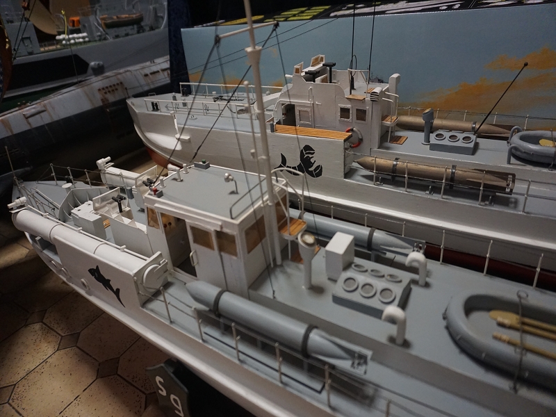

Beitrag von Der Graue Wolf Fr 18 Nov 2022, 16:28
Hallo Dirk,
Danke Dir Willkommen
Dazu gehört aber noch eine  S 100
 Winker 2
Zwei deutsche Torpedo Schnellboote S 9 und S 38 in Maßstab 1/25 K-dsc615
