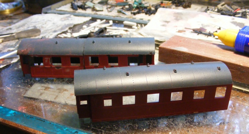

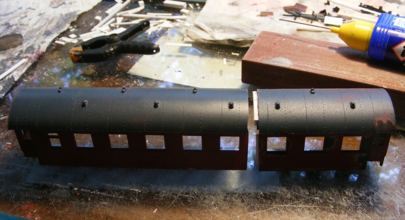

In der Zwischenzeit sind die Wagenkastenteile zusammengewachsen ...
pr. C4üe-29 - ein pr. Eilzugwagen Dscf6310
pr. C4üe-29 - ein pr. Eilzugwagen Dscf6311

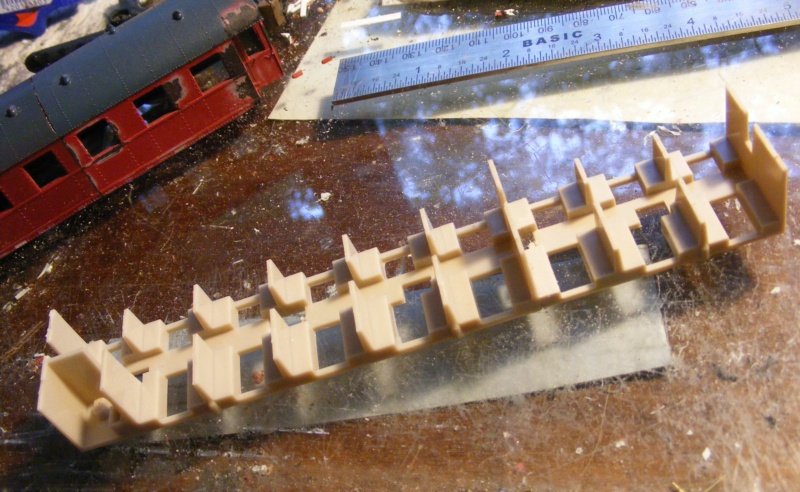

... die Inneneinrichtung zurecht geschnitten ...
pr. C4üe-29 - ein pr. Eilzugwagen Dscf6313
