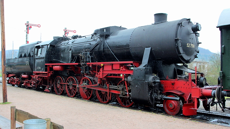

Die 52 7596 der EFZ hat ebenfalls Blechrahmen und Wannentender und ist im üblichen schwarz/rot lackiert. Sie ist ohne Windleitbleche unterwegs.
