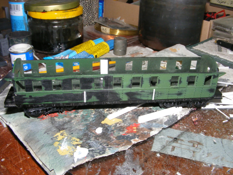

Vor einigen Wochen war es mal wieder so weit: sichten ... sortieren ... abwägen ...
Was dann dabei herauskam war die Resteverwertung in Form eines (fiktiven) preußischen Schnellzugwagen Bauart pr.BC4i aus den Jahr 1915....
Drehgestelle aus dem Lager-bestand

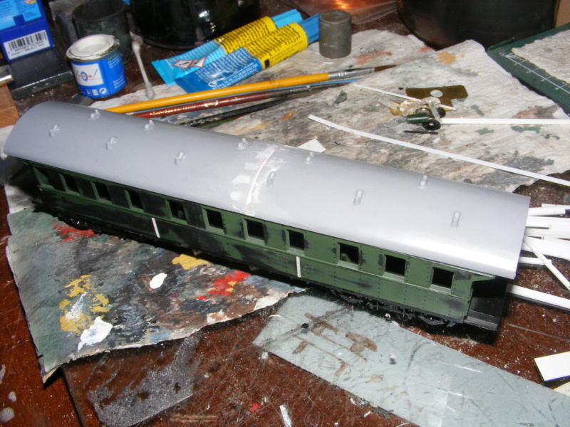

... und das Dach ist auch schon fertig ...
Immer, wenn die anderen Projekte noch Zeit lassen, werde ich hieran weiterbauen ...

Ja, die alten und überaus zählebigen Piko-Biuv ... da schwirrt auch noch eine ganze Handvoll als Beifang aus verschiedenen Konvoluten bei mir herum.
Der Herr-Bi-24 und der Piko-Biuv (ex. Di-24) sowie die Liliput und Roco Ci-25 waren bis zum Erscheinen der Brawa-Modelle die einzigen und zudem leider wenig gelungenen Nachbildungen der Einheits-Nebenbahnwagen 1923-1925.
Eine sehr gelungene Konvertierung der Wagen zeigst Du uns hier, gefällt mir. Geht auch jederzeit als Privatbahnwagen durch. Eigentlich müßte er Drehgestelle der Regelbauart oder Schwanenhalsdrehgestelle bekommen. Die vom Langenschwalbacher würden ihm auch stehen, die des MK4 gab es erst später
Re: Preußischer Schnellzugwagen Typ BC4-15 - eine Resteverwertung
Danke für den Hinweis, Steffen.
Noch gestern Abend habe ich den Umbau der Drehgestelle vorbereitet. Da ich nur noch einen Satz pr. Drehgestelle der Regelbauart habe, aber etliche (Röwa) Schwanenhals-Drehgestelle, fiel sehr schnell die Entscheidung. Die Wiege der Schwanenhals-Drehgestelle mußte noch etwas umgefrokkelt werden damit sie unter den Wagen befestigt werden konnten.
Die neuen Drehgestelle haben zwei Vorteile:
a) es sieht zeitgemäß aus
b) durch die etwas kürzere Bauart ist mehr Platz an den Einstiegen.
Hallo Wolfgang,
ja, der Wagen kann durchaus als fiktiver Versuchs-Wagen in Durchgangsbauart angenommen werden.
Das amerikanische Drehgestell hatte bei Reisezugwagen 1915 bereits das Regeldrehgestell abgelöst. Und die Bauart mit außenliegenden Längsträgern und aufgenieteten Wagenkastenstützen gab es auch bereits. Man könnte jetzt unterstellen, dass sich der fiktive preußische Bauartdezernent der KED Bonn von ähnlichen badischen und württembergischen Wagen sowie den in die Mandschurei gelieferten Fahrzeugen inspirieren ließ. Preußen hatte ja für die Eilzüge bis dato nur die Abteilwagen mit ihrem sehr aufwendigen Aufbau, der 1915 schon nicht mehr zeitgemäß war.
Technisch gesehen passt ein solcher Wagen also wirklich in die Zeit. 1915 wäre er bereits komplett in braungrün lackiert worden, ohne Zierlinien, und hätte ein mit Bleiweiß gestrichenes Segeltuch-Dach. Die bereits arabischen Klassenziffern wären unter den Fenstern an den Bühnen angeschrieben. Die Gattung wäre BCC und nur an den Stirnwänden angeschrieben. Da der Wagen keine Gaslampenhutzen auf dem Dach hat, bekäme er wohl im Lieferzustand eine Batteriebeleuchtung mit den damaligen langen Batteriekästen.
Tolles Resteverwertungs-Projekt mit einem nicht aus der Luft gegriffenen Hintergrund. Schließlich gab es bereits Serienwagen in eiserner Bauart, und es zeigte sich bereits bei den Einheitswagen ab 1921 der Einfluß süddeutscher und sächsischer Bauarten.
Wahrscheinlich hätte Deine Kleinbahnverwaltung das Einzelstück später gekauft, um den Passagieren einen zeitgemäßen Reisekomfort zu bieten - um den Faden einmal weiterzuspinnen.
Hallo Stephan,
ja, der Wagen ist, obwohl fiktiv, technisch durchaus nachzuvollziehen. Es hätte ihn so geben können.
Wagenbaulich wäre er vergleichbar mit einem verlängerten "Langenschwalbacher" der Bauserie 1923. Die Wagenenden der 2 und 4. Klasse hatten jeweils offene Bühnen, und die Wagen hatten ein Tonnendach. Die ebenfalls vierachsigen badischen Eilzugwagen hatten auch offene Bühnen.
Die Bauart mit außenliegenden Längsträgern, den sichtbaren Wagenkastenstützen und der aufgenieteten Blechverkleidung ist erstmals auf einem Gastell-Werkfoto von 1916 an preußischen ABBü zu sehen.
Ich finde, daß "What-If" oder Freelance-Modelle ihren Reiz haben, wenn man sich überlegt, was in der jeweiligen Zeit hätte gebaut werden können. Und wenn man Piko-Wagen als Umbau-Spender sammelt (so wie ich auch), dann hat man zwangsläufig irgendwann einige der einfach gestalteten Biuv herumzuliegen.
Würde man Wolfgangs Umbau zeitlich "weiterspinnen" und mit geschlossenen Einstiegsbühnen versehen, käme man den ab 1928 gebauten vierachsigen Eilzugwagen schon sehr nahe. Deren erste Exemplare hatten übrigens tatsächlich noch preußische Regeldrehgestelle.
