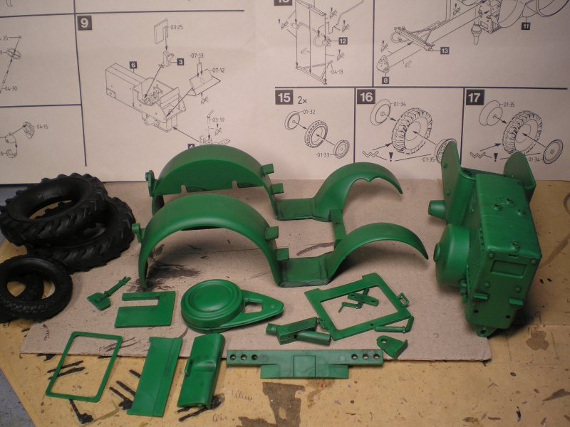

Es folgt das übliche Vorbereiten der Bauteile
mit versäubern und anpassen.
Die Teile werden schon so weit zusammengebaut,
dass möglichst viel gemeinsam bemalt werden kann,
die restlichen müssen einzeln behandelt werden.
Baubericht LANZ Eilbulldog, Pola G 1:22,5 P1010058
Baubericht LANZ Eilbulldog, Pola G 1:22,5 P1010061
Wie zu sehen ist der Bau bereits soweit fortgeschritten,
dass jetzt bemalt werden muss, bevor weitere Teile montiert
werden können.

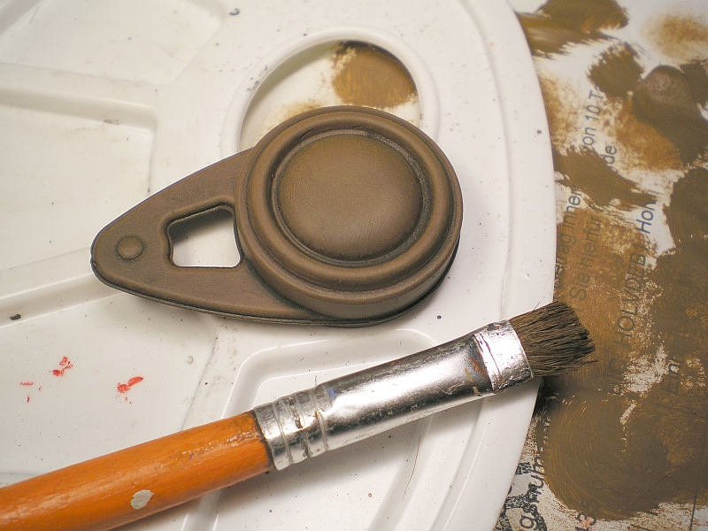

Zur Lackierung werden Acrylfarben der Marke Revell Aquacolor (matt) verwendet.
Der gewünschte Basisfarbton wurde aus diesen Farben gemischt, es ist ein
Mittelbraun mit einer leicht rötlichen Nuance.
Um die Farbe aufzutragen wird ein Pinsel so gestutzt, dass eine weiche
Bürste übrig bleibt.
Wie auf dem Foto zu sehen, reicht dazu bereits ein preisgünstiger Pinsel,
vorausgesetzt, dass er keine Haare verliert.
Mit dem abgebildeten Pinsel wird das gesamte Modell bemalt.
Andere Pinsel werden nur benutzt für feine Details, zum Washen
und für die Pigmentierung.
Baubericht LANZ Eilbulldog, Pola G 1:22,5 P1010063

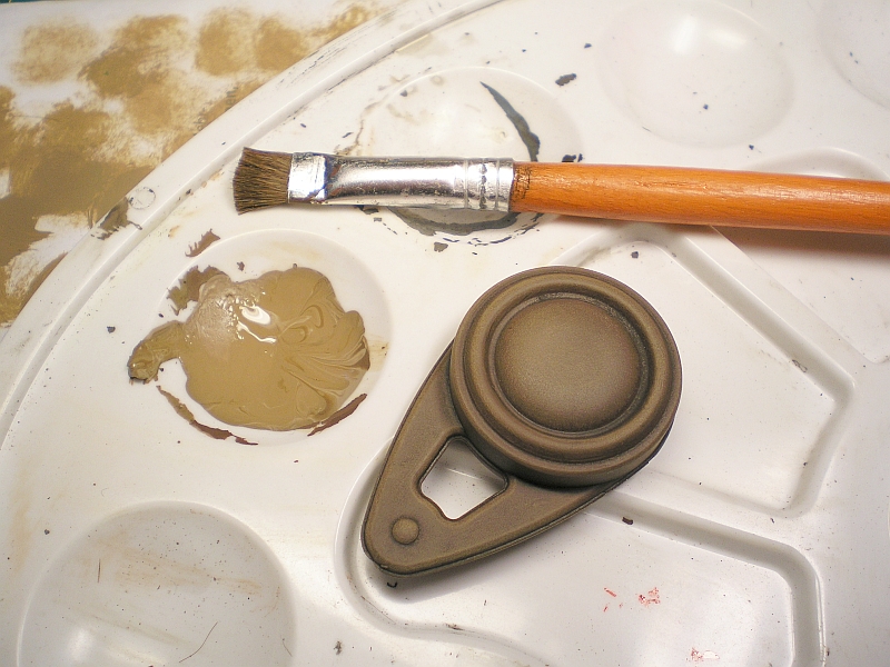

Weil die Farbe schnell trocknet, wird anschliessend direkt schon ein
Washing aufgetragen.
Aus den Farbtönen Dunkelgrau, Rost und einer eigenen Mischung (Erdbraun)
wird zu gleichen Teilen eine Brühe gemischt.
Es wird ein Pinsel verwendet, der einerseits in alle Ecken und Details kommt
und andererseits ausreichend gross für einen zügigen Farbauftrag ist.
Baubericht LANZ Eilbulldog, Pola G 1:22,5 P1010065
Sinn und Zweck des Washings ist es, dem Modell Tiefe und Kontrast zu geben,
indem die dunkle Farbbrühe in die Vertiefungen und Ecken sowie um Details herum
fliesst.
Dieses erste Washing kommt über das gesamte Modell
und wirkt dabei auf der Grundfarbe wie ein Filter, d.h. der Farbton wird
insgesamt etwas dunkler.
Bei der Auswahl der Grundfarbe und der Washingfarbe ist das zu beachten.
(Die Alternative dazu ist ein Washing, welches gezielt nur auf bestimmte Stellen
aufgetragen wird (sog. Pinwash).
Diese Methode wird hier später noch als Ergänzung angewendet werden.)

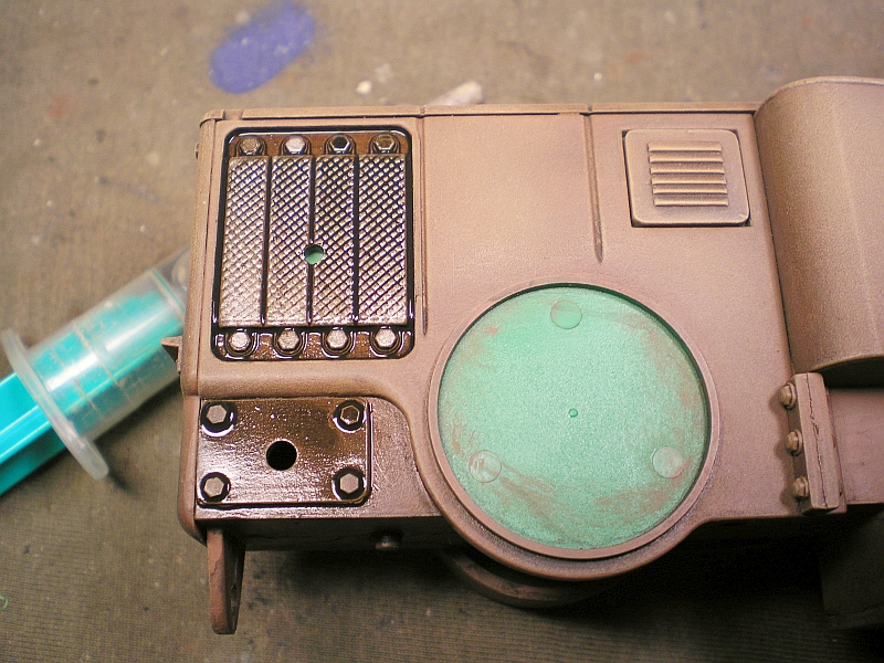

Nachdem alles durchgetrocknet ist, erfolgt als nächster Schritt
das weitere Betonen der Konturen durch Verstärken der
Hell-Dunkel-Effekte.
Dies gelingt durch aufbringen von fast trockener Farbe mit
gefühlvollen Pinselbewegungen, dem Trockenbürsten (dry brush).
Dabei wird der natürliche Lichteinfall berücksichtigt, d.h. auf den
oberen Partien wird am stärksten betont,
an den Seiten etwas weniger und nach unten abnehmend,
auf der Unterseite überhaupt nicht.
Die Farbe wird auf einem Stück Pappe so lange abgestrichen,
bis der Pinsel kaum noch etwas abgibt
und dann auf das Modell aufgetragen.
Hier wurden drei Farbtöne verwendet,
die nacheinander aufgetragen werden,
wobei die Fläche immer geringer wird,
je heller die Farbe ist.
1) die Grundfarbe, minimal aufgehellt,
2) die Grundfarbe, stärker aufgehellt,
3) die Grundfarbe, stark aufgehellt,
wobei mit Nr. 3) zum Schluss nur sparsam
besonders Ecken und Kanten abgebürstet werden.
Nachfolgend zu sehen:
Baubericht LANZ Eilbulldog, Pola G 1:22,5 P1010078
Baubericht LANZ Eilbulldog, Pola G 1:22,5 P1010080
Baubericht LANZ Eilbulldog, Pola G 1:22,5 P1010079
Auf diese Weise werden alle vorbereiteten Bauteile behandelt,
bis die gewünschten Effekte erreicht sind.

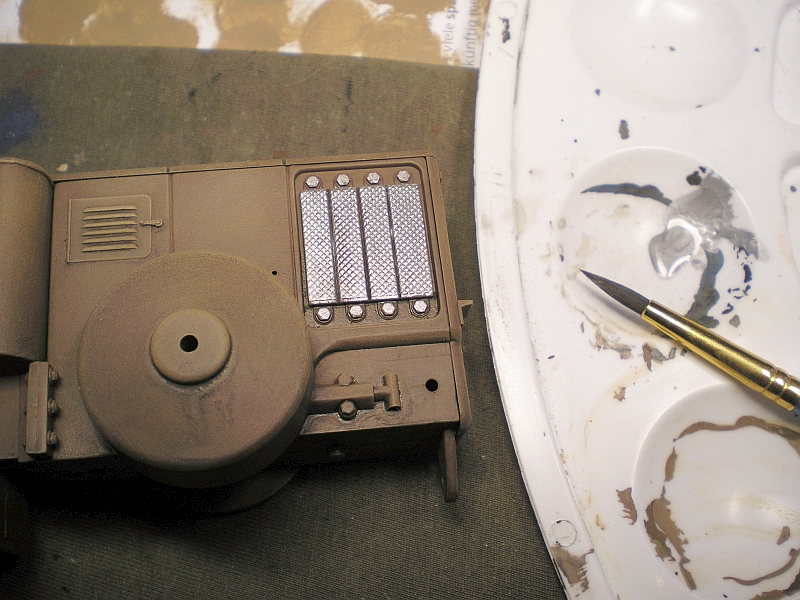

Und schon geht es weiter.

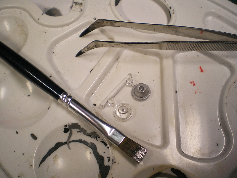

Die Rückseiten der Frontscheinwerfer
werden bemalt, Farbton "Aluminium".
Baubericht LANZ Eilbulldog, Pola G 1:22,5 P1010089

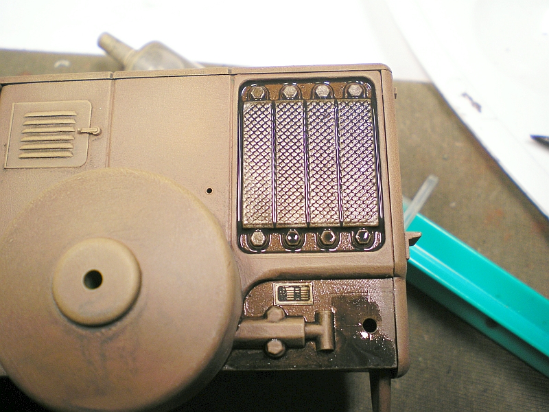

Die Kühlergitter und Schrauben
werden in "Eisen" bemalt.
Baubericht LANZ Eilbulldog, Pola G 1:22,5 P1010090
Eine Washing-Mischung aus "Dunkelgrau" und "Rost"
wird in die Kühlergitter und deren Vertiefungen laufen lassen.
Am unteren Rand erfolgt ein Pinwash in derselben Mischung.
Baubericht LANZ Eilbulldog, Pola G 1:22,5 P1010091
Baubericht LANZ Eilbulldog, Pola G 1:22,5 P1010092
Nach der Trocknung der einen Seite
erfolgt auf der anderen Seite dasselbe.
Baubericht LANZ Eilbulldog, Pola G 1:22,5 P1010094

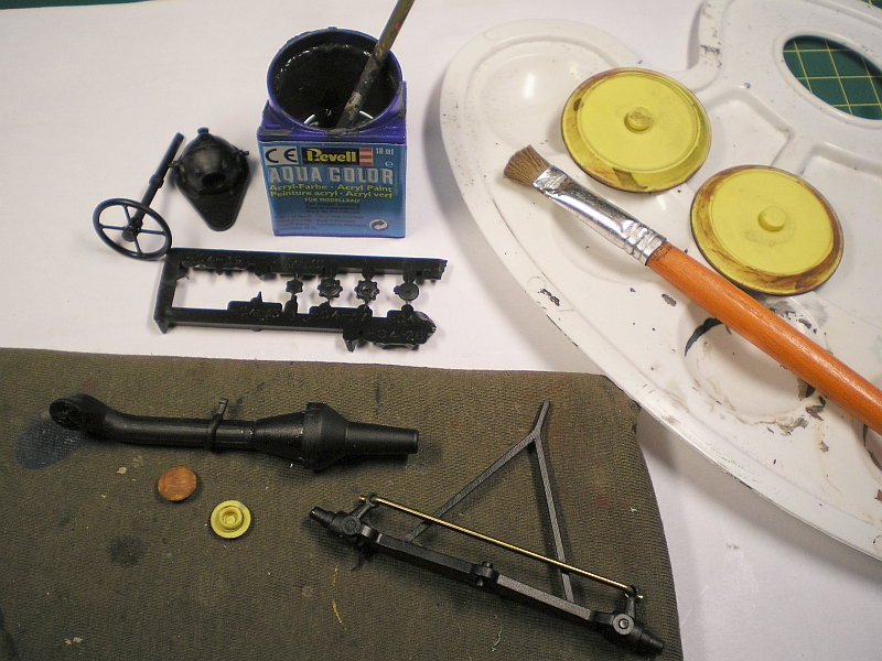

Zur Bemalung der "schwarzen" Bauteile
wird eine Mischung im Farbton "Dunkelgrau"
mit bläulicher Nuance verwendet.
Baubericht LANZ Eilbulldog, Pola G 1:22,5 P1010093
Baubericht LANZ Eilbulldog, Pola G 1:22,5 P1010095
Die dunklen Bauteile erhalten anschliessend
dasselbe Washing wie der braune Korpus.

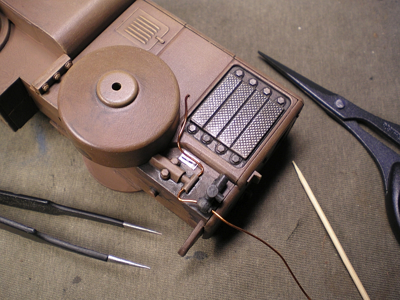

so wie hier beim Verlegen der Kupferleitung:
Baubericht LANZ Eilbulldog, Pola G 1:22,5 P1010097
Baubericht LANZ Eilbulldog, Pola G 1:22,5 P1010098
