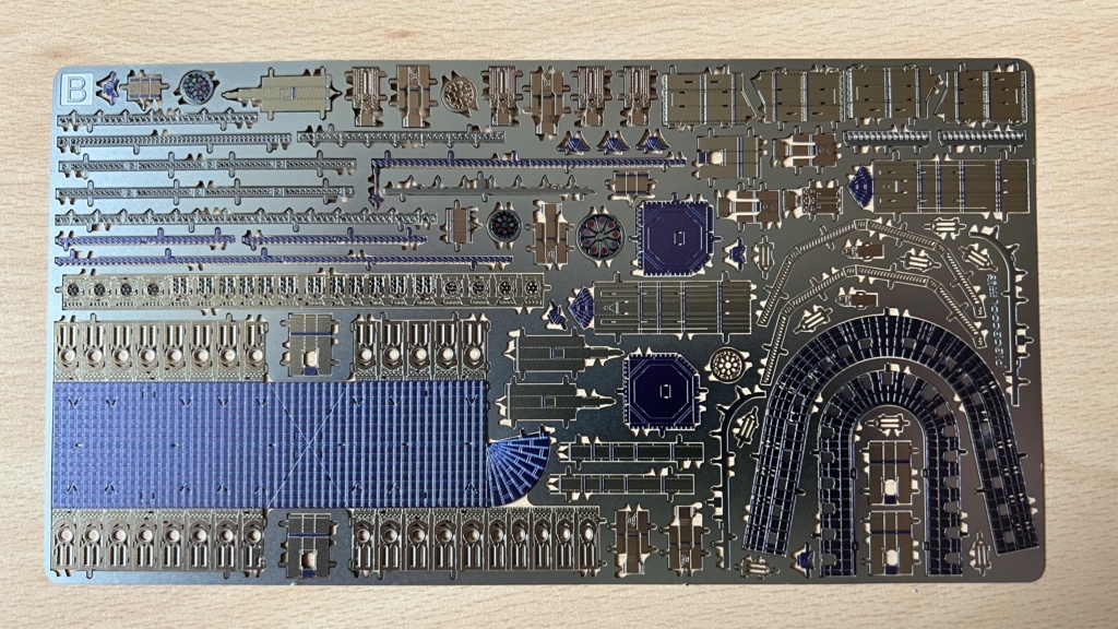

Zusätzlich wird noch jeder einzelne "Baubogen" abgebildet und mit Teilnummern versehen, so wie hier Bogen A:

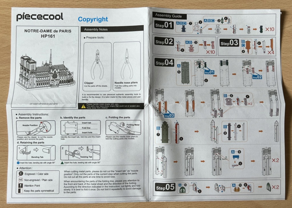

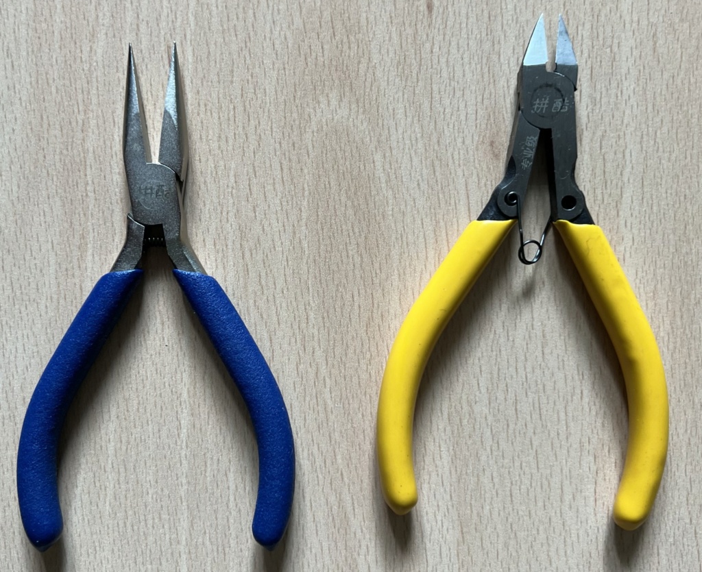

Dazu gekauft habe ich mir von Piececool diese beiden Zangen. Eine zum Heraustrennen der Teile und die andere zum Biegen. Das sind auch genau ie Zangen, die auf Seite 1 der Bauanleitung abgebildet sind.

- Das heraustrennen funktioniert mit der Zange ganz hervorragend, wenn man die Teile mit der anderen Hand festhält. Und selbst wenn sich was verbiegt, ist es schnell wieder ausgebügelt. Die Zange ist sehr scharf und zwickt die Teile sehr genau ab.
- Das Biegen ist einfacher als ich dachte, das Edelstahl ist recht genügsam und flexibel. Ich hab sogar ein Teil mal falsch herum gebogen und musste das um 180 Grad ändern - klappte super!

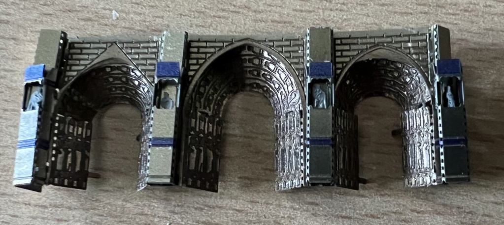

Die Torbögen sind ehemals flache Bleche, die in Position gebogen werden:

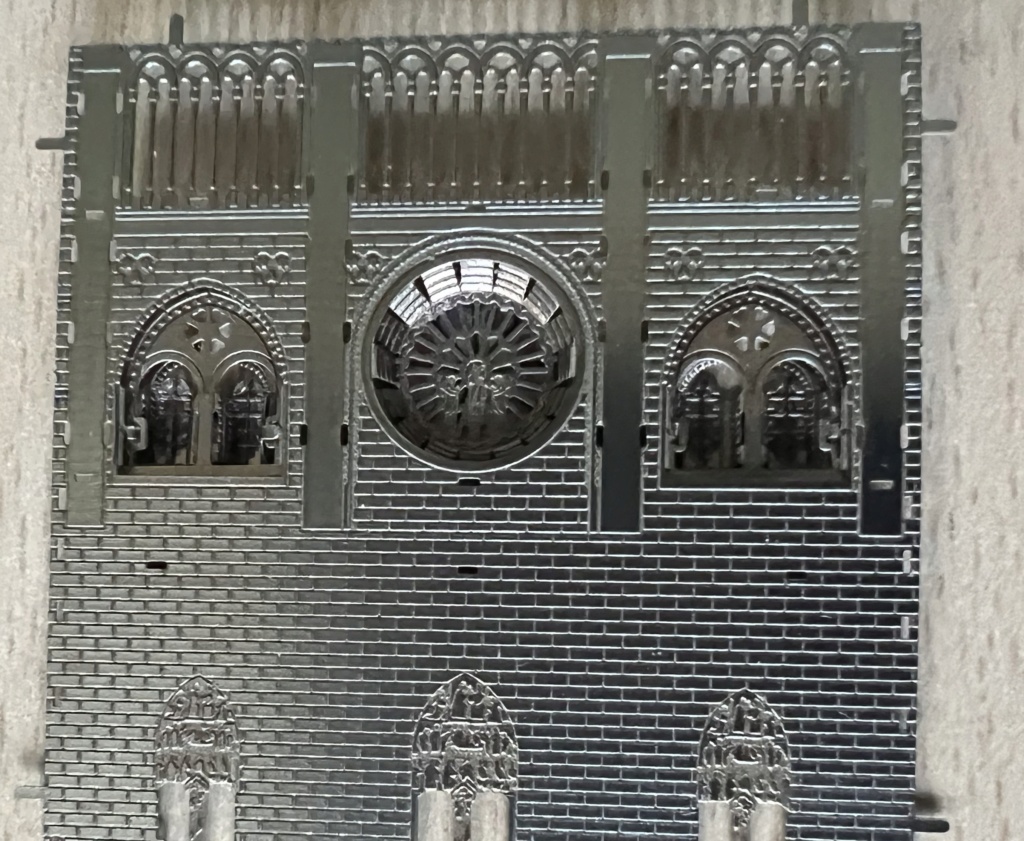

Und jetzt mal ein Bauschritt von Anfang bis Ziel:
Damit geht es los.
Jetzt werden 2 der oben gezeigten Fenster dahinter befestigt.
Und das runde Fenster dazu.
So sieht dann das gesamte Teil aus. Vieles begradigt sich später durch den Zusammenbau selbst, aber ich finde es sieht trotzdem schonmal recht interessant aus

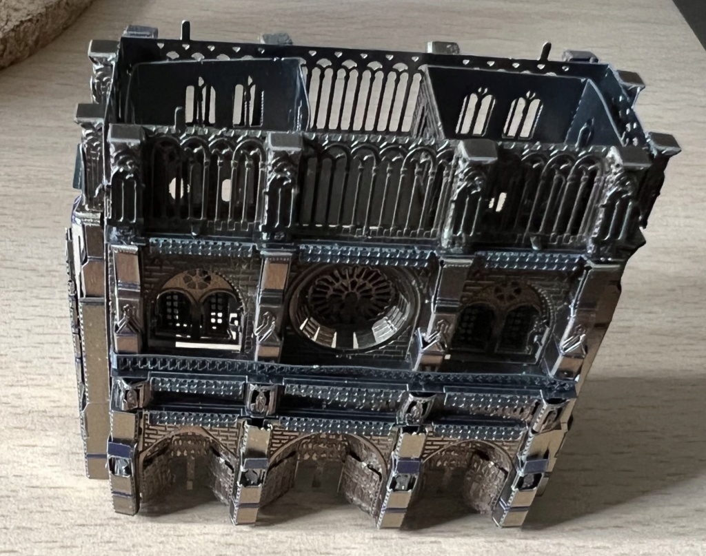

das klappte sehr gut, aber...dieses Modell verzieht sich beim Verbinden der Teile mächtig und muss daher später ordentlich nach"gebogen" werden. Das ist für mich überhaupt eines der Probleme dieser Bausätze. Die Teile sind so klein, dass man hier dann nur begrenzt nachjustieren kann.
Zumal es sich durch das Verbinden anderer Teile immer wieder neu verzieht.
Auf den Fotos sieht das mächtig schief aus, während man es "in echt" aufgrund der kleinen Maße nicht so sieht.
Wie gezeigt, das ganze Dach ist keine 2 cm breit.
Six-Seven- Schneidmatten-Virtuose
