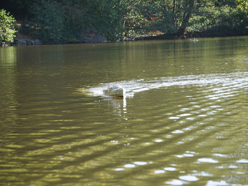

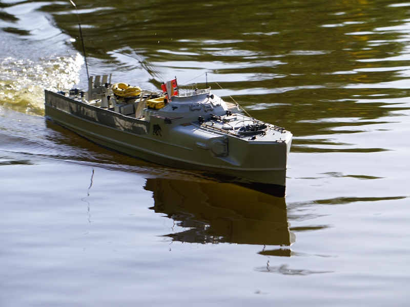

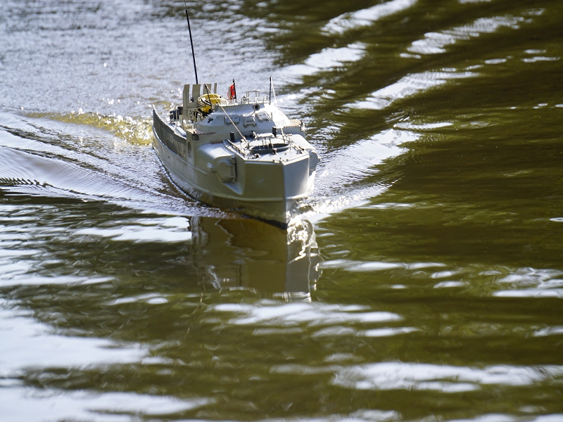

Moin Ihr,
Dir Regler sind mitlerweile ja da....
Ich habe einige Testfahrten mit dem S 100 gemacht und bin zu dem Schuß gekommen.
Das Boot mit einem Motor zu fahren.
Das hat mehrere Gründe....
- bei allen 3 Motoren ist das S Boot nicht gerade wendig und der Schwerpunkt beding durch die Lage des Akkus zuweit nach vorne zum Bug ( Kopflastig) ist nicht so tolle.
- Da ich aber 2 Motoren ausgebaut habe kann der Akku auch weiter zum Heck platziert werden.
Dadurch verbessert sich auch das Fahrbild und auch die Wendigkeit des Bootes.
Ich fahre die S - 100 jetzt mit einem 6 Volt Blei Akku und das ganze sieht jetzt so aus...
Ich bin damit sehr zufrieden.
Ich meine das S Boot hat jetzt nach der Abstimmung ein zutreffendes Fahrbild.

Macht auf jeden Fall ein schönes Wellenbild Tom!

Ein schönes Fahrbild!
