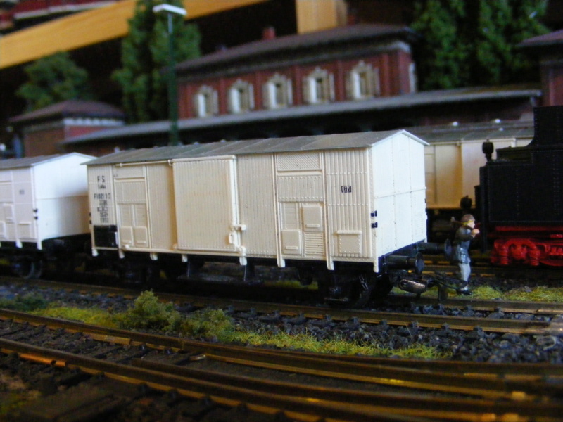

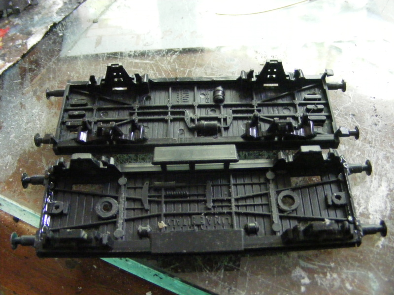

Die italienischen Spitzdach-Kühlwagen (mit Bretter-Wänden) vom Typ FF mit "langem" Fahrwerk (Bj. 1937 - 1946) haben mich nicht losgelassen. Ergo habe ich mich gestern mal an einen heran getraut.
Zunächst sollte ein Wagen mit 8.000 mm Achsstand entstehen .... nur so zur Übung ... Pfeffer
Der Bau des Wagenkastens muß für den pfiffigen Modellbauer ja nicht nochmal erklärt werden ... denn das ist mittlerweile "business as usual" oder wie "basteln nach Zahlen". Komplizierter war da dann schon das Fahrwerk. Kompliziert, weil ich mir zuerst das Schnittmuster zurechtlegen mußte, wo die Säge ihre Arbeit tun sollte.
Was dann letztendlich dabei heraus kam ist das hier ....
Gedeckte Güterwagen der FS (Ferrovie dello Stato Italiane) Dscf1865
Gedeckte Güterwagen der FS (Ferrovie dello Stato Italiane) Dscf1866
Immer frei weg nach dem Motto: aus zwei mach eins! ... ging leider nicht anders bei DER Herangehensweise ... der Rahmen zwischen den Pufferbohlen und Achshaltern wurde verkürzt und zwischen den Achshaltern deutlich verlängert.
(... klar man kann das "lange" Fahrwerk auch anders bauen. Doch das ist eine andere Geschichte. Es muß ja noch eine Fortsetzung her ...)

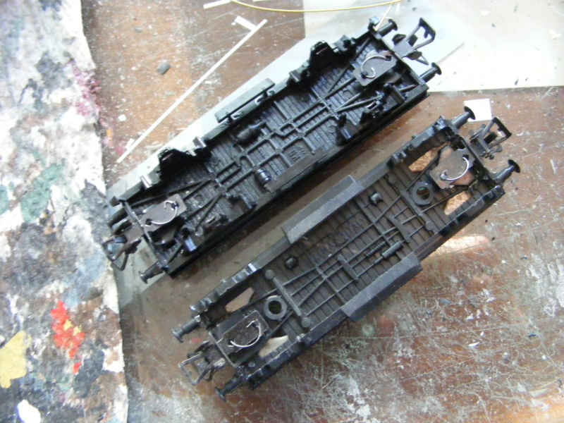

Hier noch einmal der Vergleich der Fahrwerke, oben "kurz", unten "lang":

Es hat mir keine Ruhe gelassen einen F-Wagen mit einem Achsstand von 8.500 mm zu bauen. Da im Lager des "AW Bonn" genügend Basismaterial lagert und ich ja erst kürzlich einen zweiten Milch-Wagen für die BDK (Bonn-Dransdorfer-Kleinbahn) realisiert hatte, fiel die Auswahl nicht schwer.
Auf den Bau des Wagenkastens werde ich nicht weiter ein gehen, da er zuvor schon hinreichend beschrieben wurde ...
Gedeckte Güterwagen der FS (Ferrovie dello Stato Italiane) Dscf1877
Beim 8.500 mm-Fahrwerk geht es etwas "eng" zu. Was im Großen zu einem Zentimeter-Spiel wird, wird 87-mal kleiner "eng". Gemeint ist die Aufhängung der Federpakete an den Achslagern. Die Federschaken, die bei Wagen das Federpaket mit dem Rahmen (Langträger) verbinden sind direkt hinter den Pufferbohlen befestigt um einen max. langen Achsstand zu haben ... enger geht´s nimmer! (==> Durch die Schaken wird die Längenausdehnung der Blattfeder bei unterschiedlicher Belastung ausgeglichen.)
Im Modell wird´s nochmal enger, aber es wurde gelöst ...

Der FS-Spitzdach-Kühlwagen mit Bretterwänden, ohne Bremserhaus und kurzem Achstand, Bj ca. 1927 ...
Gedeckte Güterwagen der FS (Ferrovie dello Stato Italiane) Dscf1891
Gedeckte Güterwagen der FS (Ferrovie dello Stato Italiane) Dscf1892
Gedeckte Güterwagen der FS (Ferrovie dello Stato Italiane) Dscf1893

Im Lager des "Aw Bonn" befand sich ein O-Wagen der FS (FS-Typ "L"), dessen Gehäuse beschädigt war und der hatte - welch Zufall - einen Achsstand von 6,10 m. Das ideale Fahrwerk für einem F-Wagen mit "langem" Achsstand ... und der hat sogar die alten FS-Puffer (nicht die UIC-genormten) ...
Gedeckte Güterwagen der FS (Ferrovie dello Stato Italiane) Dscf1898
Gedeckte Güterwagen der FS (Ferrovie dello Stato Italiane) Dscf1899
Nach ein paar Sägeschnitten, etwas Kleber und Aushärtezeit, war des neue Fahrwerk im Rohbau fertig ...
(oben das ursprüngliche, unten das neue Fahrwerk)
Gedeckte Güterwagen der FS (Ferrovie dello Stato Italiane) Dscf1902
Gedeckte Güterwagen der FS (Ferrovie dello Stato Italiane) Dscf1900
Gedeckte Güterwagen der FS (Ferrovie dello Stato Italiane) Dscf1901
... fehlt noch der Einbau der Kupplungen, um das Fahrwerk zu komplettieren.
Ich habe mich (mal wieder) für die alten Piko-Kupplungen entschieden. Die sind ratz-fatz eingebaut ... man kann aber selbstverständlich auch andere Kupplungen - ganz nach gusto - einbauen ...
