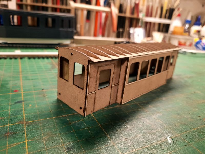

Der Dryrun war positiv verlaufen, ich bekam richtig Lust auf den Bau des VTs. Da die Seitenteile schon etwas "wabbelig" vor dem Kleben sind ohne Grundplatte, will ich das Dach als Montagehilfe nutzen.
Dazu will ich aber vorher die "Dachspanten"
vorher einschleifen und anpassen, damit ich die dann nachher nur noch einkleben muss. Mit den Dachspanten wird später mal die Wölbung von Dach (ach was..) gesichert.

Irgendwann sassen dann alle so, wie sie sollten..
Aus einem Plastikrohr schnitt ich noch Abschnitte für die Lampen ab (das Maß hatte ich mir beim VT 1 von Modellbau Halle abgegriffen)
(im Proxxon-Schraubstock sitzen 3D-gedruckte Sonderprismenbacken, die auch kleine Rohre ausnehmen/spannen können)
Und der endgültige Bau - das Zusammenkleben der Seitenteile konnte erfolgen - immer wieder Kontroliert mit dem Dach als Richthilfe
Ich fixier dann noch mit dem Tape-Streifen, die schon beim Probebau Ihren Dienst taten, dafür sind die noch ok - zum Lackieren sicher nicht mehr
Nach dem Durchtrocknen habe ich mal anfangen, die Zierleisten probeweise aufzulegen
