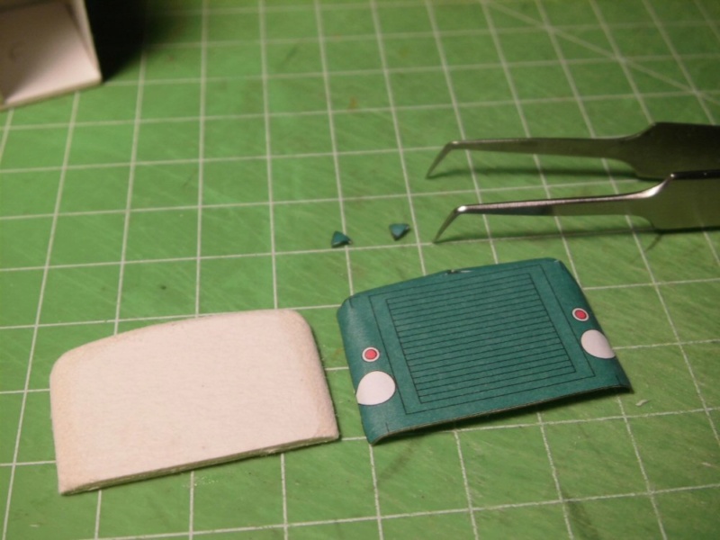

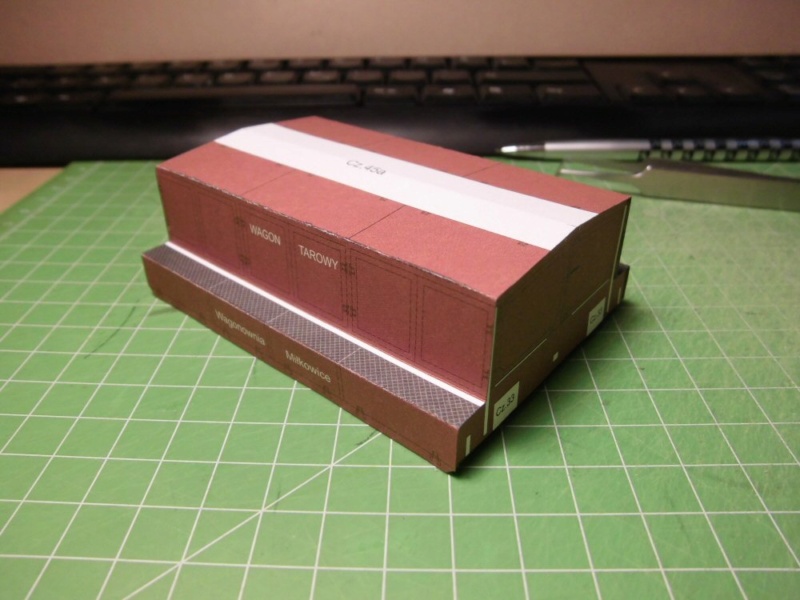

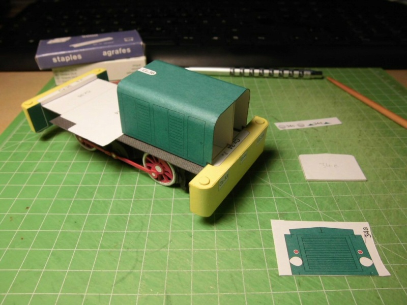

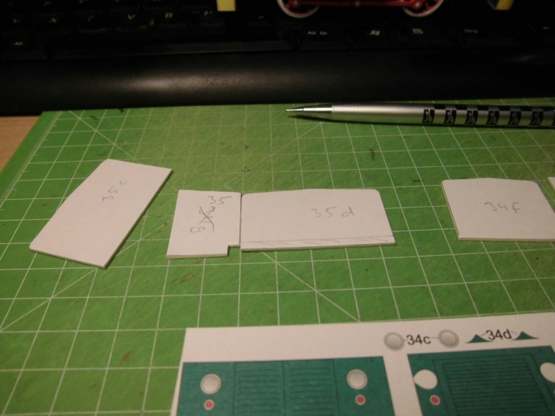

falls jemand die Lok mal nachbaut, bei den Motorvorbauten bitte aufpassen: Die Teile 34g und 35e sind falsch bezeichnet, es muss genau anders herum sein.
Zudem muss man die Teile 'nach Örtlichkeit einpassen', das Abstandsteil 35e ist zu lang, 35d muss unten etwas gekürzt werden (beim ersten Anhalten sieht es auf der anderen Lokseite ähnlich aus). Also hier Zeit lassen und lieber öfter anprobieren.
Dieselrangierlok SM03 1:45 ProModel - Seite 2 Cimg5715
Dieselrangierlok SM03 1:45 ProModel - Seite 2 Cimg5716
Dieselrangierlok SM03 1:45 ProModel - Seite 2 Cimg5717
Den gerundeten Vorbau habe ich mit Finnpappe gefüllt, das sollte die Form besser halten.
Dieselrangierlok SM03 1:45 ProModel - Seite 2 Cimg5718
Der erste Motoranbau ist fertig. Die einzusetzenden Dreiecke in den gerundeten Ecken habe ich leider nicht richtig eingepasst bekommen.
Dieselrangierlok SM03 1:45 ProModel - Seite 2 Cimg5719
Aber das bleibt jetzt erstmal so.

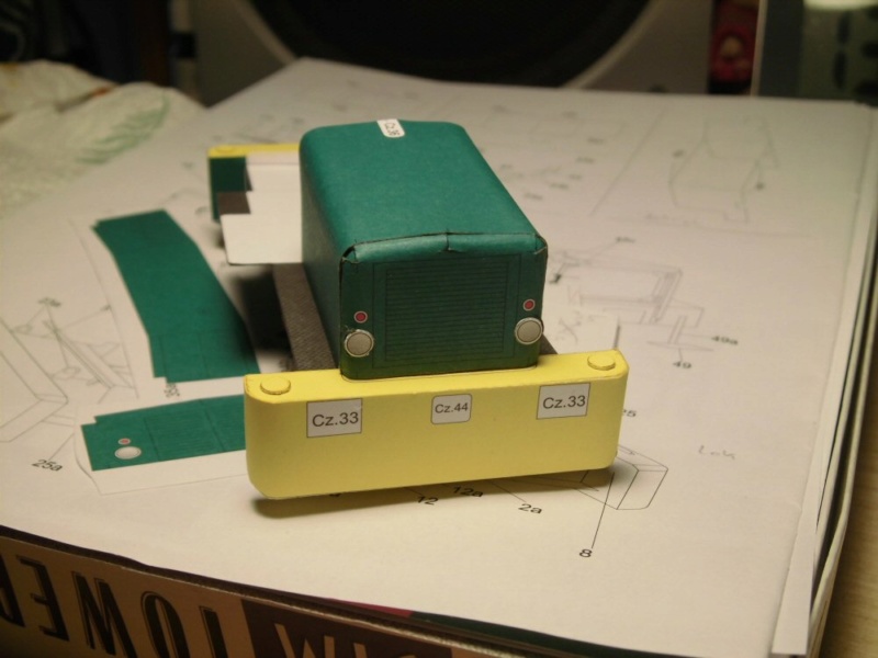

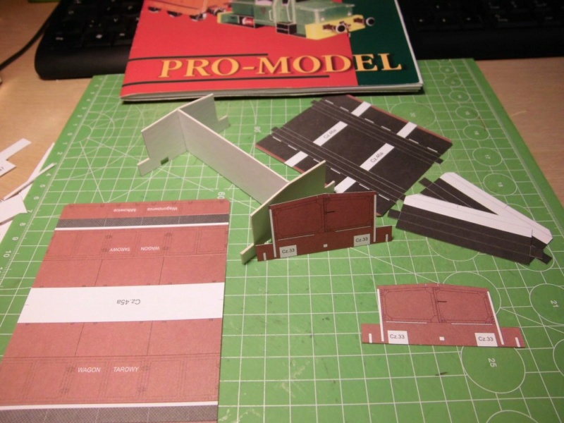

Der zweite Vorbau ist mir besser gelungen, etwas Übung macht tatsächlich den Unterschied.
Den vorderen Spant musste ich unten um 2mm kürzen, den mittleren habe ich einfach weggelassen, der kurze Vorbau ist so stabil genug.
Dieselrangierlok SM03 1:45 ProModel - Seite 2 Cimg5720
Dieselrangierlok SM03 1:45 ProModel - Seite 2 Cimg5722
Auch hier habe ich wieder den ersten Spant kopiert und in die abgerundete Form geschliffen, dann mit der Front beklebt.

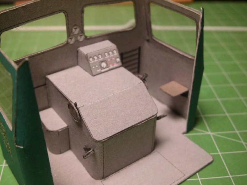

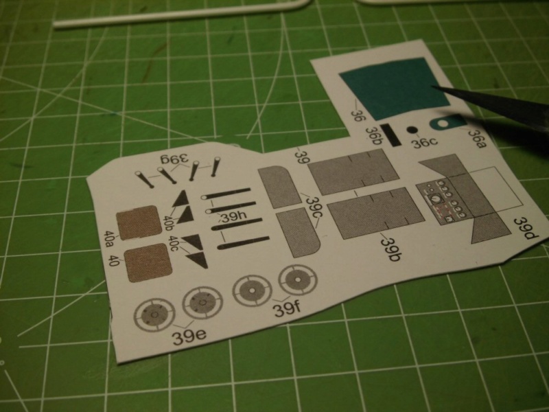

Es ging an den Führerstand und hier habe ich nun mal was zu motzen: Die gewohnte Passgenauigkeit habe ich bei einigen Teilen vermisst, da fehlte leider hier und da ein Millimeter.
Dieselrangierlok SM03 1:45 ProModel - Seite 2 Cimg5734
Ein weiterer Kritikpunkt: Wer soll die oben gezeigten Hebelchen und Handräder sinnvoll ausschneiden und dann gegeneinander kleben? Einfacher ist das verdoppeln und dann einmalige Ausschneiden: Und genau so habe ich es dann auch gemacht und die Rückseiten selbst eingefärbt.
Dieselrangierlok SM03 1:45 ProModel - Seite 2 Cimg5731
Dieselrangierlok SM03 1:45 ProModel - Seite 2 Cimg5732
Dieselrangierlok SM03 1:45 ProModel - Seite 2 Cimg5733

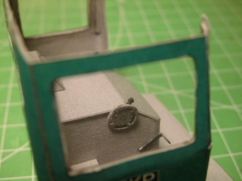

An der Führerhausrückwand habe ich das Handrad für die manuelle Bremse dreidimensional aus einer Kopie aufgeklebt.
Dieselrangierlok SM03 1:45 ProModel - Seite 2 Cimg5810
Und damit konnte ich auch den Führerstand schließen.
Dieselrangierlok SM03 1:45 ProModel - Seite 2 Cimg5811

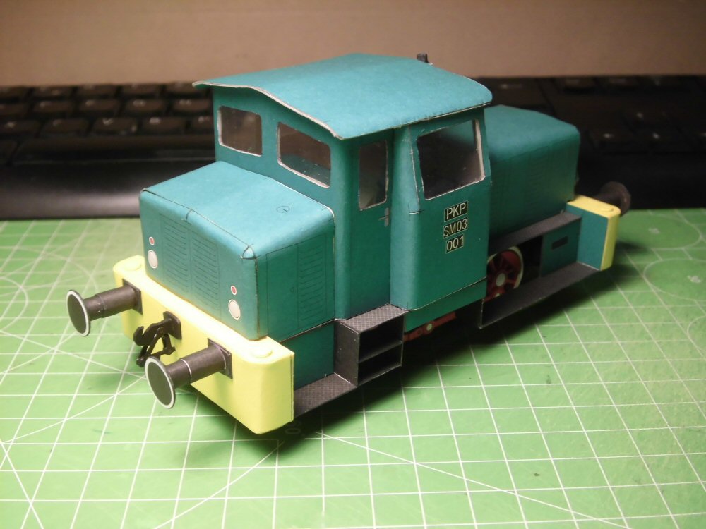

Beitrag von didibuch So 16 Okt 2022, 12:00
das Dach war etwas sperrig, ich hätte besser vorformen sollen. Hier der aktuelle Stand:
Dieselrangierlok SM03 1:45 ProModel - Seite 2 Cimg5815
Dieselrangierlok SM03 1:45 ProModel - Seite 2 Cimg5816
Dieselrangierlok SM03 1:45 ProModel - Seite 2 Cimg5814
didl, Glufamichel, maxl, klaus.kl, gronauer, Classic und laiva-ukko mögen diesen Beitrag

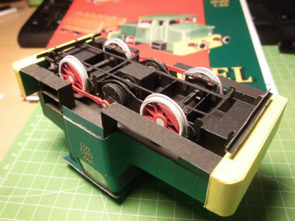

Die Trittbretter an den Seiten verdecken leider viel von den Rädern und Antrieb:
Dieselrangierlok SM03 1:45 ProModel - Seite 2 Cimg5822
Dieselrangierlok SM03 1:45 ProModel - Seite 2 Cimg5823

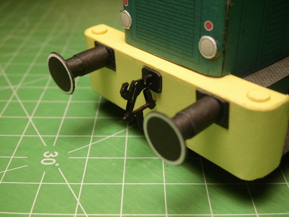

Dieselrangierlok SM03 1:45 ProModel - Seite 2 Cimg5830
Dann habe ich Puffer und Kupplungen ergänzt.
Dieselrangierlok SM03 1:45 ProModel - Seite 2 Cimg5829
Jetzt fehlen nur noch die von mir eher wenig geliebten Drahtarbeiten: Es sind die diversen Haltegriffe zu formen.
Dieselrangierlok SM03 1:45 ProModel - Seite 2 Cimg5828
Dieselrangierlok SM03 1:45 ProModel - Seite 2 Cimg5831

Da es bei der Drahtbiegerei noch nichts Vorzeigbares gibt, hier nun die ersten Anfänge des Tarierwagens.
Dieselrangierlok SM03 1:45 ProModel - Seite 2 Cimg5851
Das einfache Grundgerüst habe ich an den Stellen verstärkt, wo später die Führungen für die Achslager befestigt werden.

Und ich konnte es nicht lassen, einmal ein erstes Bild des ganzen Gespanns zu machen.
Dieselrangierlok SM03 1:45 ProModel - Seite 2 Cimg5850
