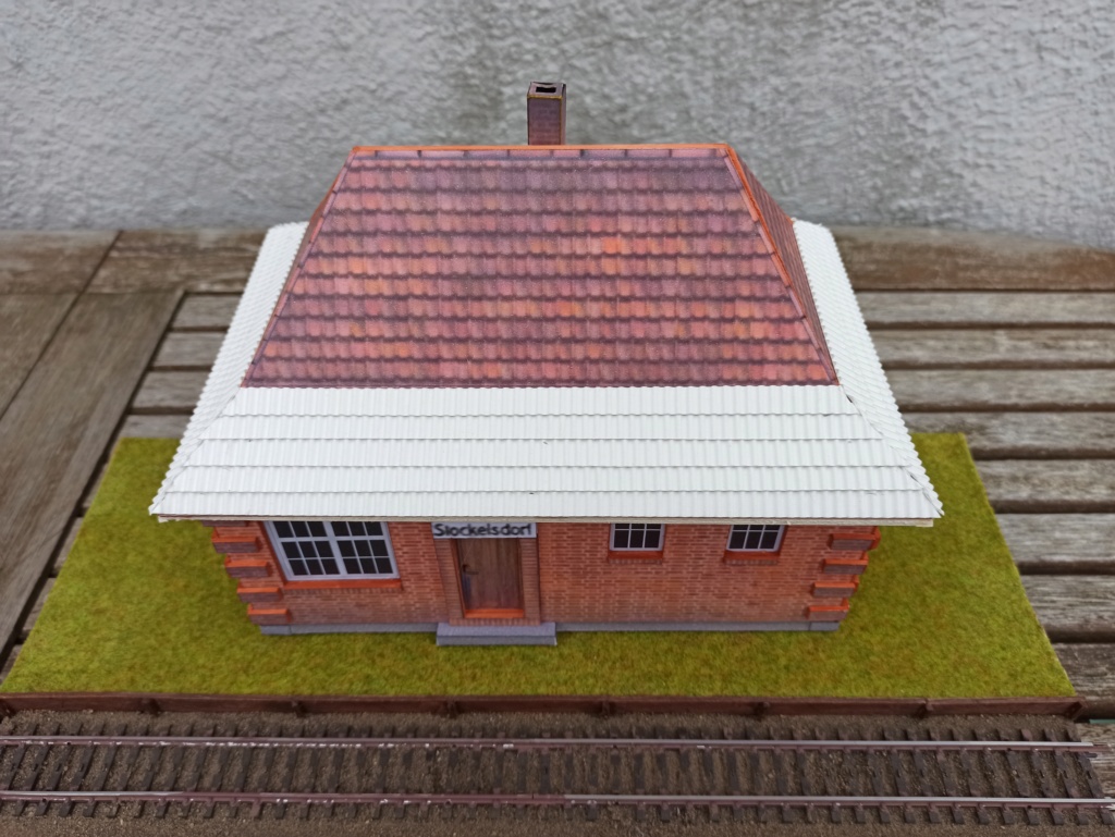

Beitrag von Classic Do 14 Jul 2022, 06:59
Einen Dank an den Likern, Very Happy
Moin Frank,
eigentlich habe ich nur nach der Texturvorlage geklebt. Das ging wie von selbst und war entspannt.
weiter geht es mit Wellpappe in Streifen in geschnitten.Es wird sich nach der Textur gerichtet.
Da sind die Dachziegel 6 mm hoch sind mit einer Überlappung von 2 mm ergibt das eine Breite von 8 mm .
Das Stahllineal verrutscht gerne bei dem Streifen schneiden.Abhilfe bringt eine Glasplatte.
Eisenbahn Romatik in Spur 0e - Seite 3 Stodo_16
Die Kolorierung erfolgt mit Künstler Acryl Farben,Mittelbraun mit einer Rotbeigabe. Die Acrylfarbe weicht den Kartonuntergrund auf.
Deshalb rate ich zu einem Sperrgrund aus der Sprühdose.
Eisenbahn Romatik in Spur 0e - Seite 3 Stodo_17
Der Unterschlag ist in Weiß gehalten, nach dem Foto vom dem Reinfelder Bahnhof gehalten.

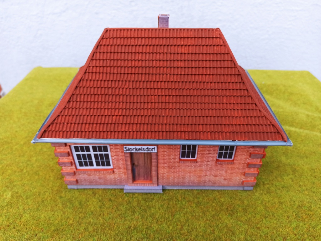

Weiter geht es mit der Regenrinne,die wohl aus Zinkblech gefertigt war.
Die halbierten Trinkhalme,so wie das Fallrohr aus Kupferdraht, werden grau koloriert.
Das wird provisorisch sein,bis sich ein bessere Lösung findet.
Auch werden die Zierziegel an der Hausecke nach gearbeitet.
Eisenbahn Romatik in Spur 0e - Seite 3 Stodo_18
Damit ist das kleine LSE Empfangsgebäude erstmal fast fertig.
Es ist das erste Bahngebäude,das wir ( Helmut )nach einem alten Schwarzweiß Foto nachempfunden haben.
Mir sind leider keine Augenzeugen bekannt.Ich selber habe das Bahngebäude nicht als Kind  wahrgenommen,obwohl ich mich zu der Zeit überall herumgetrieben habe.

Mit der Regenrinne bin ich nicht zufrieden.
Da muss ich noch nachbessern. Very Happy

Okay Frank,
ich werde in Ruhe nochmal neue Rinnen machen.
Vielleicht ist beim dem zweiten Anlauf mehr Routine mit bei.
Welcher Durchmesser ist bei dem Fallrohr schlau?
Mein Fallrohr sieht wie ein Würstchen aus. Roofl
Der Ablauf ist demontiert.Mal sehen wie die Alternative gelingt.

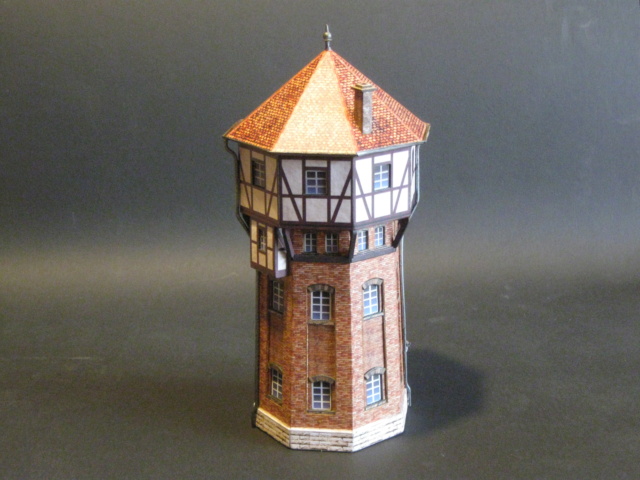

Beitrag von maxl Fr 15 Jul 2022, 15:52
Hallo Thomas, auf den Fotos habe ich an den Regenrinnen nichts auszusetzen. Das Fallrohr solltest du etwas besser biegen. Es ist doch aus Aludraht?
Ich erinnere mich, dass ich auf das Biegen sehr viel Zeit verwendet habe, bis ich mit dem Ergebnis zufrieden war. Denke z.B. daran, dass das Rohr senkrecht aus der Rinne austritt.
Insgesamt müssen die Bogen möglichst klar vom übrigen, gerade verlaufenden Rohr abgesetzt sein. Der Biegeradius ist zu groß bei dir.
Ich schicke mal ein Foto von meinem Wasserturm. Bis ich die Rohre so gebogen hatte, dass sie meinen Vorstellungen entsprachen - das hat richtig gedauert!
Was gerade sein sollte, habe ich nach dem Biegen unbedingt wieder gerade gehämmert. Das war auch sehr wichtig...
Du kannst es natürlich auch noch mit etwas dünnerem Aludraht probieren.

Beitrag von Classic Fr 15 Jul 2022, 18:34
Moin Michael,
Deine H0 Architektur ist mir immer wieder ein Ansporn,auch mal vernünftig zu bauen. Very Happy
Nach einigem hin und her bleibt es jetzt erstmal so.
Eine wirkliche Verbessrung würde nur ein Kaufteil mit Rinneisen bringen.

Beitrag von Frank Kelle So 17 Jul 2022, 08:26
Doch, gefällt mir wirklich gut!
Das Haus sieht wirklich sehr plastisch aus.
Nur zur Info - wenn Du noch weitere Signaltafeln in 1/45 (und H0 usw.) suchst:
https://www.der-lustige-modellbauer.com/t35257-link-signaltafel-der-reichsbahn-1935-45-download-fur-die-modellbahn
So eine angelehnte SH2-Tafel an der Seite wäre vielleicht auch noch was.
Classic mag diesen Beitrag
