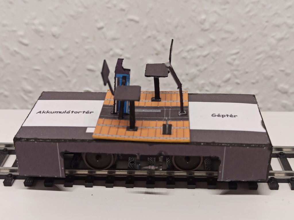

Beitrag von Classic So 04 Dez 2022, 07:59
Weiter geht es mit dem Innenausbau.
Da ein späterer Ausbau nur schwer möglich ist, wurde der Fahrstand Boden schon bestückt.
Nach dem Baubogen verfügt der Lokführerstand über zwei Arbeitsplätze für die Vor- und Rückfahrt.
Auf der Grundplatte ist ein großer Raum ,für einen Akku ,hinter dem Fahrstand vorgesehen. Davor ein gleich großer Platz für den
Motor reserviert.Auf die Motorhaube kommt noch ein Auspuff,so das ich von einem Verbrennungsmotor ausgehe.
Jetzt frage ich mich ob das ein Hybrid Fahrzeug ist.  Question

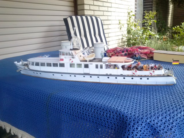

Moin, ich muss auch mal meinen Senf dazu abgeben, wenn ich etwas "vergrößert" habe, von H0 auf 0 , bin ich den Weg gegangen, die einzelnen Bauteile aus dem Bastelbogen auf meinem Drucker/Scanner zu separieren und vergrößert in einer separtaten Datei abzuspeichern und dann auf 180g Papier zu drucken, macht zwar mehr arbeit, aber die ist es wert. So habe ich z.B. die "Lilla Veneda" von 1:100 auf 1: 43,5 gebracht, ohne vieles doppelt und dreifach drucken zu müssen, weil es auf meinem A4 Drucker nicht passte.
Eisenbahn Romatik  - Seite 9 Cam00110
Eisenbahn Romatik  - Seite 9 Cam00111
Eisenbahn Romatik  - Seite 9 Cam00210
sunny
NWRR
NWRR
Classic, Steffen70619 und laiva-ukko mögen diesen Beitrag

Moin Wolfgang,
der Kümo und das Fahrgastschiff sind genau meine Kragenweite.
Vielen Dank für das Zeigen.

Beitrag von NWRR So 04 Dez 2022, 14:16
...Die Druckvorlage vom Kümo in 1:76,5, also im englischer 00 Spurweite, liegt bei mir auf dem PC, wenn du die Daten haben möchtest ..... sind gezippt.
sunny
NWRR
NWRR
Classic mag diesen Beitrag

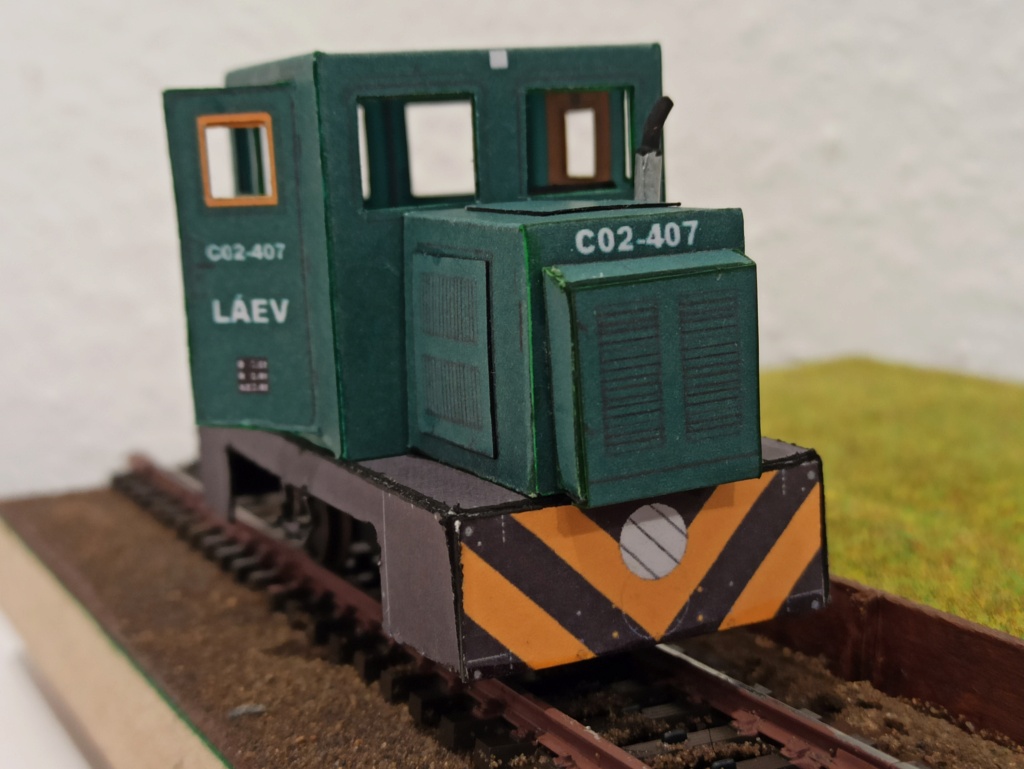

Weiter geht es mit dem korrigieren der Motorhaube.Ich möchte den Kühlergrill nachbessern,denn die Front ist wirklich Weiß.
Damit der Grill nicht so langweilig erscheint,wurden Kühllamellen eingeschnitten.
Das ist aber kein Resindruck.  sunny
Auch der Auspuff wurde nach Bildern aus dem Internet angepasst.
Eisenbahn Romatik  - Seite 9 C_50_910

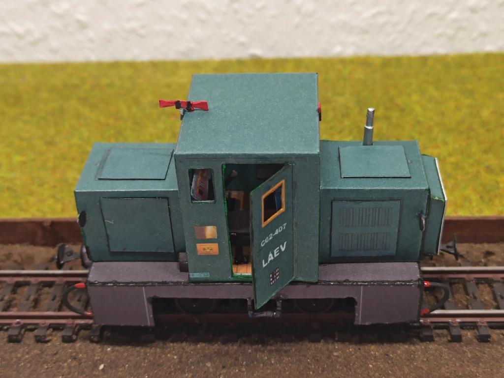

Beitrag von Classic Mi 07 Dez 2022, 21:36
Weiter geht es mit den Restarbeiten .
Da sind noch ein Signalhorn,die Lampen und ein kleiner schwarzer Kasten,rechts am Fahrerhaus zu montieren.
Im Internet ist zu lesen , das die C50 einer der ersten Loks in Ungarn waren ,die mit einer Druckluftbremse ( bei mir kolorierter Schaltdraht) ausgerüstet wurden.
Auch die Pufferkuppulng ist eine pfiffige Lösung,so können enge Kurven gut bewältigt werden.
Die Beleuchtung wurde mit einer Lochzange hergestellt.Vor dem Lochen wurde Alufolie aus der Küche aufgeklebt.
Eisenbahn Romatik  - Seite 9 C_50_s10
Das war es auch schon,der kleinen Download Lok ist fertig.

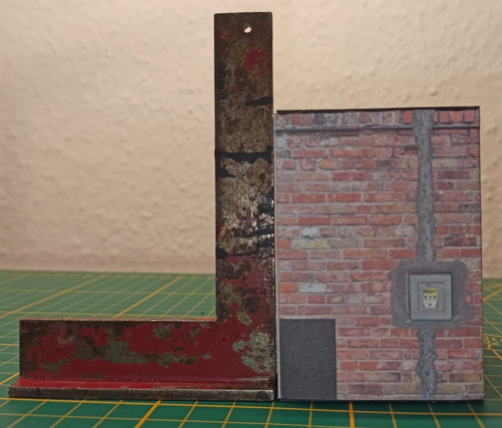

Eine Bekohlungsanlage in 1/45 ist bei den Freebies von Adam Koch zu finden.
Den Bausatz werde ich mal ausprobieren, ob er auf mein Dio passt.
Die Bauteile ohne Grundplatte sind ausgedruckt und mit Klarlack die Druckerfarbe fixiert.
Der Grundturm mit Elektrokasten ist schnell zusammengebaut.Innen wurde mit
Cornflakes Verpackung verstärkt.
Da eine Gebäude Höhe von 150mm nicht überschritten werde kann,wird der Sokel um
ca.12 mm gekürzt.
Wenn man mit dem Bau des Grundkörpers Position 6 durch ist,erhält man einen Quader mit einem Loch für die drehbaren Kranaufbauten.
