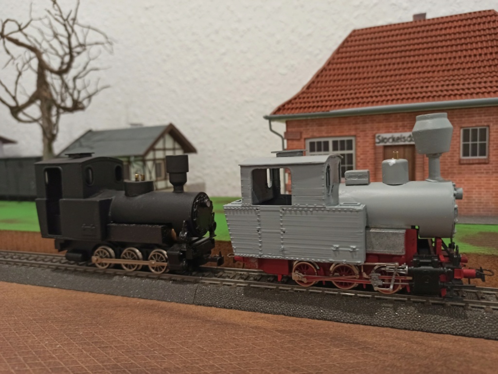

Frank hatte mir ein paar Lampen mehr zukommen lassen,so wurde auch an
dem Julius die Beleuchtung ergänzt .

Bei dem aktuellen Lok Bau wurde das Dach montiert und grundiert um zusehen
wo noch nachgearbeitet werden muss.

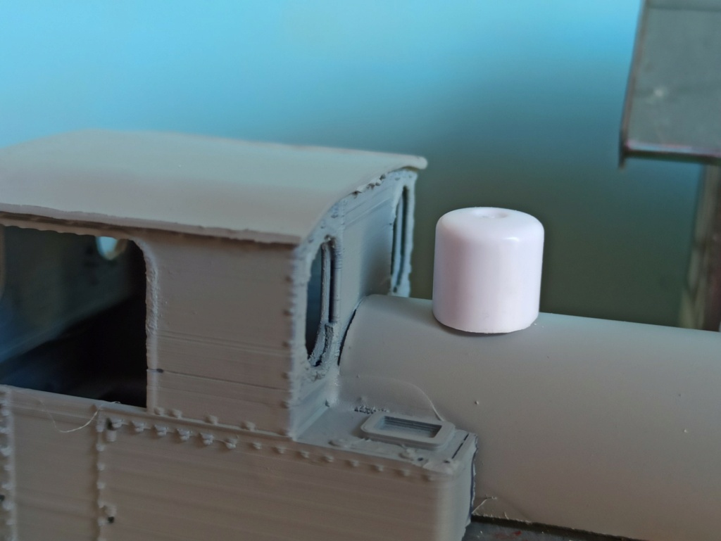

Eisenbahn Romatik in Spur 0e - Seite 7 Dampfl25
Eisenbahn Romatik in Spur 0e - Seite 7 Dampfl26
An den vorderen Sichtfenster fällt auf ,das dort eine Nut vorhanden ist.Wie da Scheiben ein gepasst werden können ist mir ein Rätsel.
Ein Dom ist auch schon gefunden,es fehlt noch der Schlot.

Beitrag von v8maschine Mi 31 Aug 2022, 09:29
ich hätte da ein Schlot abzugeben...gegen Porto
Er stammt von der Krauss von KS-Modellbau

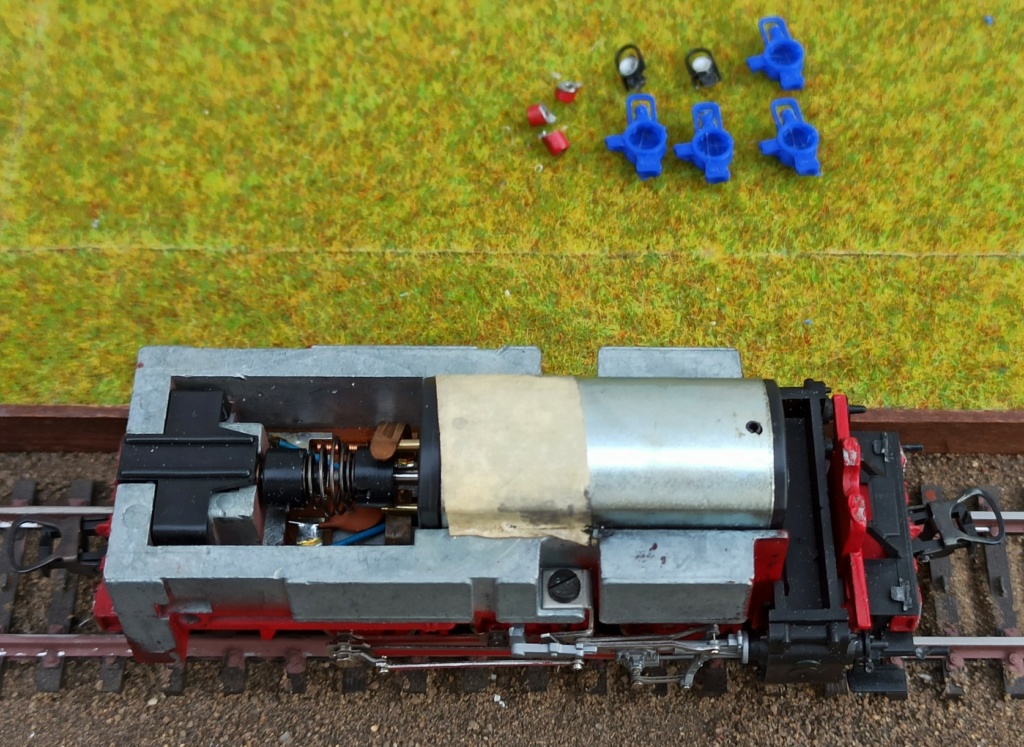

Auch wenn der Schlot genau derselbe ist, der auf meiner Krauss sitzt, sieht er an deiner Lok doch arg groß aus. Vielleicht weil der Kessel recht hoch liegt. Du musst auf jeden Fall mit der Durchfahrthöhe aufpassen, sonst bleibt die Lok nachher noch mit dem Schornstein hängen. Vielleicht planst du die Durchfahrtshöhe so ein, das die Märklin Emma durchpasst. Die ist in etwa Spur 0e, hat aber einen extrem langen Schornstein. Ich habe keine, habe mir die Maße aber mal geben lassen und daraufhin die Durchfahrtshöhe bei mir auf 11 cm festgelegt, damit bei eventuellem Bedarf die Märklin Emma noch durch kommt.
Was du aber zum Wegtarnen des riesigen Motors der BR 80 machen kannst, dazu ist mir noch nichts eingefallen. Die Krauss hat entsprechend große Wasserkästen, in denen der Motor einfach verschwindet. Aber dein Gehäuse lässt das ohne größere Umbau- Arbeiten nicht zu. Und einfach rausgucken lassen ist meiner Ansicht nach keine Option. Das würde den Gesamteindruck erheblich stören, selbst wenn du ihn schwarz anmalst.

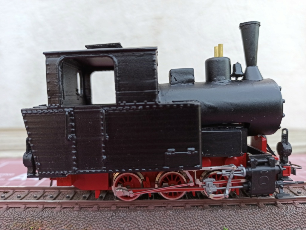

Zwei Anmerkungen noch. Zum einen würde ich den roten und silbernen Bereich des Modell- Motors, der nicht vom Kessel oder Wasserkasten verdeckt wird, zumindest noch schwarz anmalen, damit er nicht so extrem ins Auge fällt.
Zum Anderen haben Schmalspurloks keine Puffer, zumindest keine paarweise außen, noch dazu viel zu Kleine. Die H0 Puffer würde ich definitiv noch entfernen. Schmalspurbahnen haben eigentlich immer Mittelpuffer, meist mit der Kupplung kombiniert. Wie hier z.B. die 99 7237-3 der Harzer Schmalspurbahnen:
Eisenbahn Romatik in Spur 0e - Seite 7 Gernrode_23.08.2022_022
Claus60
Claus60
Classic und Steffen70619 mögen diesen Beitrag
Eisenbahn Romatik in Spur 0e - Seite 7 Empty Re: Eisenbahn Romatik in Spur 0e
Beitrag von Classic Di 06 Sep 2022, 15:23
Claus60 schrieb:Hi.
Okay Claus,
ich werde nachbessern. Very Happy

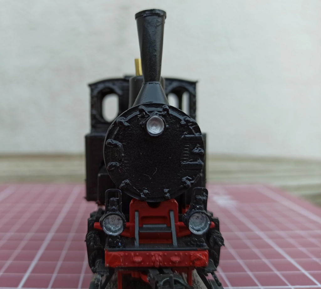

Doch - hat absolut was! Und das mit der Glocke.. ich hatte gestern auch schon den ersten Messing-Lack drauf.. und habe es dann etwas widerwillig in "Metall" überlackiert..
Classic mag diesen Beitrag

Ahoi Frank,
vielen Dank für die positive Antwort.Ja da ist noch Luft nach oben.
Die H0 Lampen werden durch die größeren Leuchtkörper von Frank ersetzt.
Die Puffer Paare vorne und hinten sind abgetrennt.

Beitrag von Classic Mi 07 Sep 2022, 18:45
Claus60 schrieb:Hi.
Hi Claus
also habe ich nachgebessert und die Lok finde ich jetzt besser gelungen.
Das Schleifen und Lackieren ist mühselig und auch nicht ganz gelungen.
Die nächsten Modelle werden einen Karton Schwerpunkt haben.
Ich freue mich über Euer Mitwirken, also bringt mir das Bauen Spaß.

Emma wartet auf Lukas und Jim, Thomas!
Eigener Hände Arbeit hat immer diesen speziellen Charme und Reiz, den Industrieware nicht bieten kann, bei aller Perfektion...
Gefällt mir sehr, deine "Kleine"!
Beste Grüße
Michael
