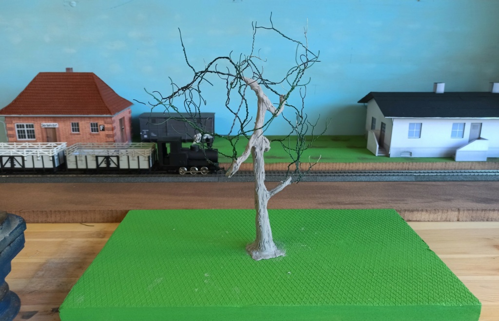

Classic schrieb:Ich habe angefangen eine Eiche zu bauen.Auch dieser Baum müsste größer sein.
Aber nach der gewählten Größe sieht der Maßstab auf dem kleinen Dio stimmig aus.

Der Stamm wird mit Modelliermasse geformt und die Rinde eingeritzt.

Weiter geht es mit den Ästen,die mehrfach mit Weißleim bestrichen und
dann mit gesiebtem und gemahlenen  Gartensand berieselt wurden.
Eisenbahn Romatik in Spur 0e - Seite 6 Baum_410
Eisenbahn Romatik in Spur 0e - Seite 6 Baum_510

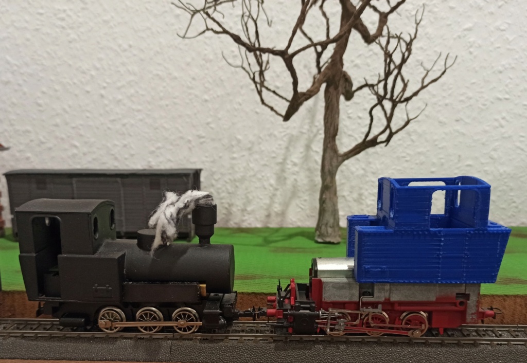

Der Aufbau meiner BR 80 lässt sich leicht entfernen ,wenn man vorsichtig in der Mitte das
Teil aufgespreizt.
Die Anleitung dazu ist bei Youtube zu sehen.
Auch möchte ich das Augenmerk auf die Kuppelungen richten. Obwohl die Fahrwerke von zwei verschiedenen Firmen sind,passen diese perfekt zueinander.

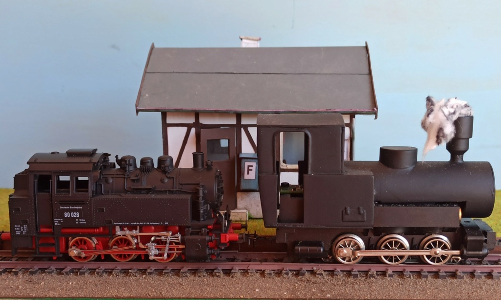

Weiter geht es mit der Anpassung vom dem Fahrerhaus.
Ich bin gewohnt mit dem Skalpell aus einem flachen Blatt das Bauteil auszuschneiden
und dann zu formen und verkleben.
Das geht jetzt nicht.
Als Alternative wurde vom Discounter ein Tool-Sortiment für  meine umgebaute Mini Bohrmaschine probiert, das auch funktionierte.

Weiter geht es mit dem Kessel.
Frank hat mir ein 20 mm und ein 25 mm Kunststoffrohr mit gegeben.
Ich fange mal mit dem 20 mm Rohr an,weil das gut anzupassen geht.
Um das Rohr winkelig ab längen zu können,nutze ich eine Gehrungslade.
Eisenbahn Romatik in Spur 0e - Seite 6 Dampfl15
Eingepasst wirkt die Lok recht knuffig.
Eisenbahn Romatik in Spur 0e - Seite 6 Dampfl17

Beitrag von Classic So 28 Aug 2022, 18:05
Der 20 mm Kessel wirkt auf mich zu klein.Deshalb wurde das 25 mm Rohr eingepasst.
Das sieht schon besser aus.
Um da einen homogen Fahrstand/Kessel zu bekommen,
sind beide Teile mit einem Kunststoff Kleber verbunden worden.
Jetzt wird das Ganze über Nacht zum aushärten in Ruhe gelassen.
Eisenbahn Romatik in Spur 0e - Seite 6 Dampfl18

Um die Unterschiede der BR 80 Versionen mal zu verdeutlichen hier ein paar Fotos.
Eisenbahn Romatik in Spur 0e - Seite 6 DSC_1476
Links ist die alte Version, noch mit Original- Gehäuse als H0 Modell. Rechts die neue Version schon zu einer 0e Lok umgebaut.
Eisenbahn Romatik in Spur 0e - Seite 6 DSC_1477
Alt.
Eisenbahn Romatik in Spur 0e - Seite 6 DSC_1478
Neu.
Man sieht gut, das bei der neuen Version das Fahrwerk filigraner und feiner geworden ist, denke ich.
Und das Ganze noch mal von Unten:
Eisenbahn Romatik in Spur 0e - Seite 6 DSC_1479
Eisenbahn Romatik in Spur 0e - Seite 6 DSC_1480
Alt.
Eisenbahn Romatik in Spur 0e - Seite 6 DSC_1481
Neu.
Bei der neuen Version ist kein Haftreifen mehr vorhanden, der zwar die Zugleistung erhöht aber die Stromabnahme massiv verschlechtert hat.

Beitrag von Claus60 So 28 Aug 2022, 18:33
Hi.
Der 25mm Kessel passt in der Tat besser. Mir steht er aber deutlich zu weit vorne über. Das wirkt unharmonisch, denn meistens stehen die Kessel kaum über die Zylinder hinaus. Ist sowohl bei der BR 80 als auch bei der 0e Krauss der Fall.
Ich würde das Rohr etwas vor den Zylindern absägen. Das gibt der Lok ein bulliges Aussehen, welches ja auch die BR 80 auszeichnet. Wenn du den Kessel so lang haben willst, solltest du das Ganze (Kessel und Führerhaus) so weit nach hinten verschieben, bis der Kessel nur noch ca 1-2 mm über die Zylinder hinaus ragt. Den langen Überhang hinten könnte man dann mit einer Nachlaufachse (von irgendeiner kaputten H0 Dampflok die Vor- oder Nachlaufachse abmontieren und an dein Modell schrauben) oder gar einem Nachlauf- Drehgestell (von einem H0 Güterwagen) abfangen. Solche Konstruktionen (C1 oder C2, englisch 0-6-2 oder 0-6-4) gab es beim Vorbild zuhauf.
Vielen Dank,für die Baubericht Aufwertung.
Ja die Berta ist eine attraktive Schmalspur Dame. Very Happy
Über konstruktive Kritik bin dankbar,der Kessel ist um 6 mm gekürzt.
Eisenbahn Romatik in Spur 0e - Seite 6 Dampfl20

Bei meiner RTR (Royal Thertanian Railway, Terthana ist eine Insel in der Karibik und die RTR die dort ansässige Bahngesellschaft) bekommen alle Loks Namen statt einer Betriebsnummer. Dampfloks weibliche und Dieselloks männliche Namen. Sollte sich jemals eine Elektrolok (mit Akku, Oberleitung wird es sicher nie geben) nach Thertana verirren, gäbe es Probleme mit dem Geschlecht, denn es würde dann ein drittes Geschlecht benötigt. Very Happy
Es gibt einen Bill (GEC Diesel), einen Charlie (C 50), eine Anna (Manning Wardle auf Basis Fleischmann Anna) eine Heidi (Magic Train Stainz), usw. Die (eigentlich in Rumänien auf der Wassertalbahn beheimatete) Krauss aus dem Bausatz von KS ist bei der RTR eben die Bertha.
Der Kessel ist so viel stimmiger. Das war die richtige Entscheidung.

Ja, finde ich auch - der wirkt besser! Der andere Rohrabschnitt ist dann für die nächste Very Happy

Gestern habe ich mich mit den beiden Rauchkammertüren beschäftigt.
Wenn da nicht richtige Bauteil Benennungen in dem Bericht auftauchen,bitte ich um eine Berichtigung.
Auf meiner Bauunterlage sind nur zwei blaue Plastik-Scheiben zu sehen.
Eisenbahn Romatik in Spur 0e - Seite 6 Dampfl22
Erst nach dem Haftgrundauftrag sieht man ein Relief aus Klemmverschlüssen.
Ich habe versucht, ein wenig mit Schleifmittel zu putzen.
Auch bei Spur 0 stoße ich an meine Grenzen.
Eisenbahn Romatik in Spur 0e - Seite 6 Dampfl23
Da mir zwei Türen zur Verfügung stehen,bekommt auch mein Julius eine
Rauchkammertür ab.
Eisenbahn Romatik in Spur 0e - Seite 6 Dampfl24
Auch bin ich wieder auf den Boden der Tatsachen zurückgekommen.
Wirklich präzise ist nur das Arbeiten mit 3D Druck oder der Laser Cut möglich.
Zum Fahrerstand habe ich eine Frage.
Was ist stimmig,ein Dach mit Regenkante oder einem bündigen Wandabschluss?
