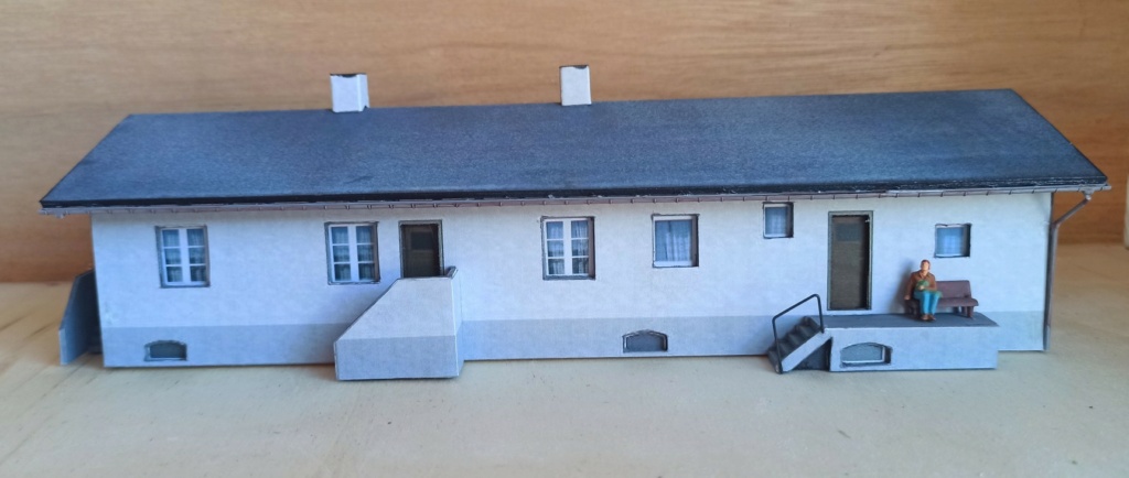

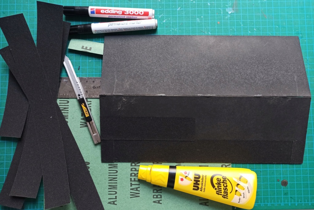

Beitrag von Classic Mi 10 Aug 2022, 12:42
Einen Dank an die Liker. Very Happy
Die Regenrinne ist mit 5 mm Kartonstreifen über ein 2 mm Rohr Geformt.
Diesmal wird die Traufe mit einem Rest Silber Farbe koloriert.
Die Fallrohre sind wieder 2,5 m² Elektrokabel.
Das verkürzte Bahnhofsvorsteher Haus ist erstmal fertig.
Mein Versuch ein Gebäude in der Größe aus Finnpappe zu erstellen
hat sich gelohnt.
Wenn man mehr will, sollte auf LaserCut und 3D Druck zurückgegriffen werden.
Aber für meine Kulisse sollte das erstmal reichen.
Die Bahnseite

Die Hofseite

Die Hofseitee von oben
Eisenbahn Romatik in Spur 0e - Seite 5 Vorste24

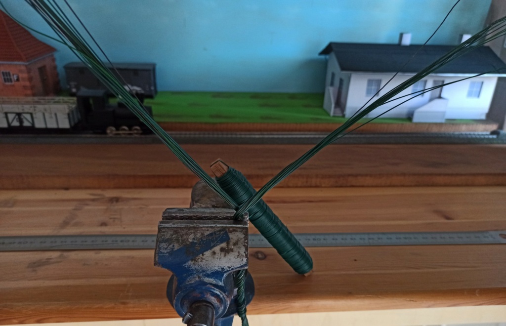

Beitrag von Classic Mi 24 Aug 2022, 07:37
Ich habe angefangen eine Eiche zu bauen.Auch dieser Baum müsste größer sein.
Aber nach der gewählten Größe sieht der Maßstab auf dem kleinen Dio stimmig aus.
Ich denke nicht ,das der Baum später auf den Modul eine Verwendung finden wird,
weil das Gehölz im Hintergrund  Knick mit eingebunden ist.
Die Bauanleitung habe ich bei YouTube gefunden.
Dort wird ein Blumendraht-Gefecht vorgeschlagen.
Eisenbahn Romatik in Spur 0e - Seite 5 Baum_110
Eisenbahn Romatik in Spur 0e - Seite 5 Baum_210
Classic
Classic
Frank Kelle, didibuch und maxl mögen diesen Beitrag
