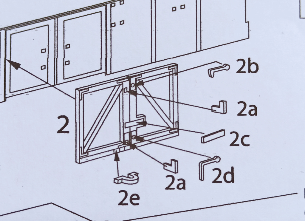

Weiter geht es mit der Ladetür von dem Wagon.
Da habe ich gleich zwei Fragen.
Was ist der Unterschied von einem Wagen und einem Wagon?
Wie heisst die Verladetür unter Fachleuten?
Die Tür ist sehr präzise nachempfunden.Die filigranen Bauteile finden
ihren Platz anhand der sehr guten Beschreibung.Ich folge den Nummern,
dann ist die Baufolge der Anbauteile richtig.

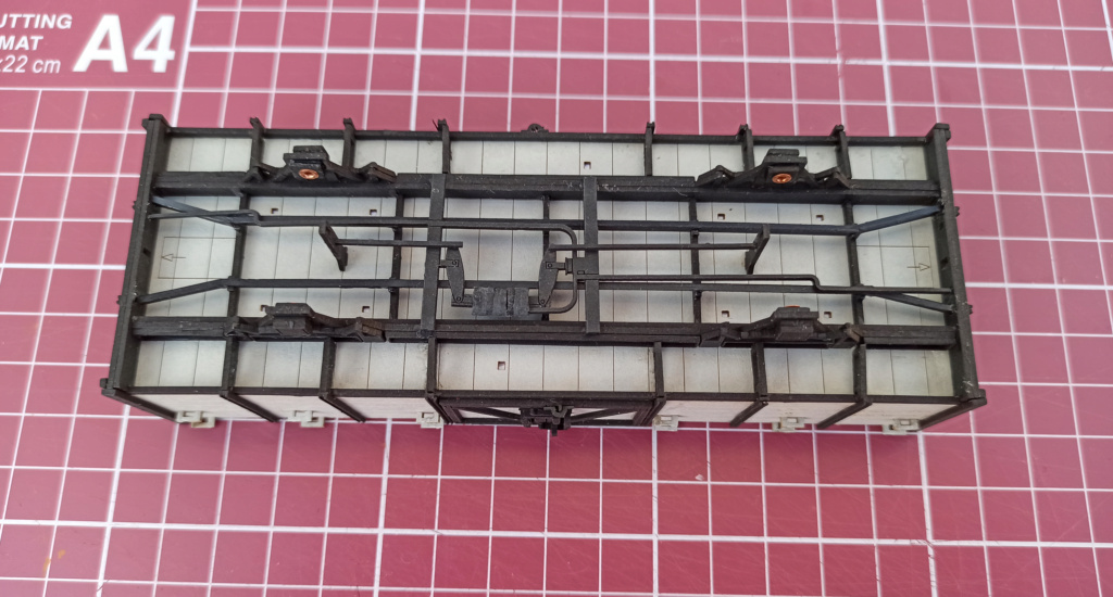

Beitrag von Classic Mi 29 Jun 2022, 06:25
Moin Moin,
die Anlage kann man mit und ohne Druckbehälter bauen.
Eisenbahn Romatik in Spur 0e Rzbenw23
Für die Leitungsenden sind in der Pufferbohle eine Aussparung vorgesehen.
Bei mir fehlt diese Markierung an einer Seite,da ich die Innenseite der Bohle spiegelverkehrt ,siehe Post # 164, montiert habe.
Man kann eine kleine Bohrung in die Innensohle für die Arretierung herstellen,oder das Bremsleitung Ende mit Leim fixieren.
Dann verschiebt sich die Bremsanlage um ca, 1mm,das fällt aber nicht auf.
Eisenbahn Romatik in Spur 0e Rzbenw24
Es ist ratsam ein Handtuch oder ähnliches auf die Knie zulegen.
Da haben es die fallenden Bauteile schwerer, den Weg ins Nirwana zu finden.
Glücklicherweise ist auch von dem Kessel eine Scheibe mehr vorhanden als man braucht,so das der Druckkessel fertiggestellt werden kann.
Classic
Classic
Frank Kelle, Glufamichel, maxl und laiva-ukko mögen diesen Beitrag

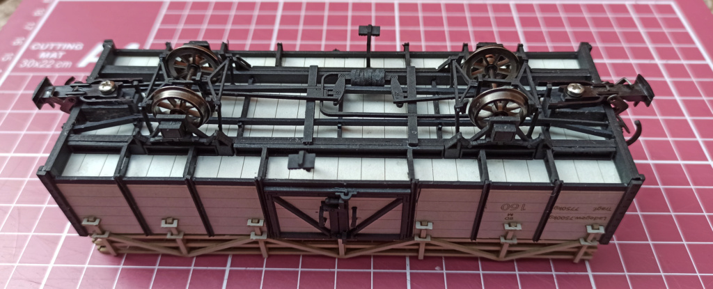

Weiter geht es mit den Märklin Kupplungen,einer der Gründe das ich mich mit dem HS-Design Wagen beschäftige.
Es gibt auch die Möglichkeit ,den Wagen mit zwei Poller auszurüsten,die ich später auch ausprobieren möchte. ​
Aber erstmal sollte der Anhänger Moba tauglich sein,beides geht leider nicht..
Dazu werden die Bauteile 16 fixiert.Das Teil 16a soll die Kupplungsfeder arretieren.Um die richtige Höhe der Kupplung zu ermitteln, wurden die Räder eingehängt.
Die Märklin Kupplung wird bei mir mit einer Abstandsscheibe montiert.
Es gibt insgesamt 4 Scheiben (2 für jedes Wagenende)zum justieren der richtigen Höhe.
Eisenbahn Romatik in Spur 0e Rzbenw25
Classic
Classic
Glufamichel, maxl, Schlossherr, Lupo60 und laiva-ukko mögen diesen Beitrag

Beitrag von Classic Mi 29 Jun 2022, 14:03
Moin Jungs,vielen Dank für Euer Like. Very Happy
Das Rübengatter ist fertig und lies sich durch 31 U Befestigungen stecken,nur bei einem Haltepunkt musste ich etwas nachbessern.

das sind Metallspeichenräder ,die dem Bausatz mit beilagen.Mir reichen die erstmal.Mit der LaserCut Ausführung werde ich mich beschäftigen,wann ich weiß was ich mache.
Eisenbahn Romatik in Spur 0e Rzbenw27

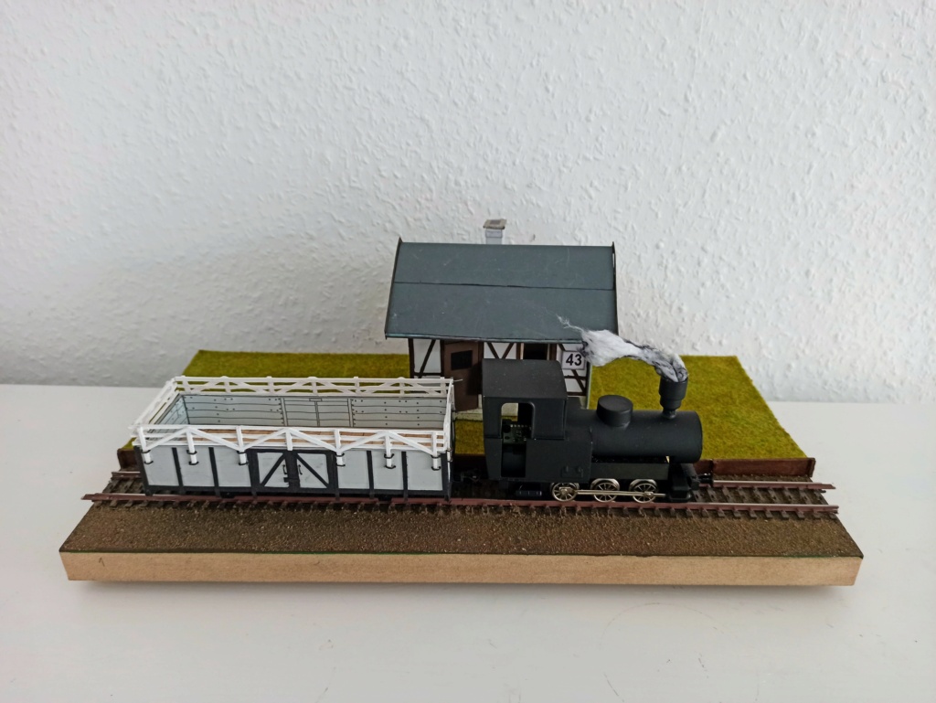

Ja sorry,ich komme von der Küste,natürlich sind das Puffer. Embarassed
An jedem Ende des Wagens ein Puffer.

das sind Metallspeichenräder ,die dem Bausatz mit beilagen.Mir reichen die erstmal.Mit der LaserCut Ausführung werde ich mich beschäftigen,wann ich weiß was ich mache....
Danke für die Info! Nur - wenn der Wagen mal FAHREN soll, sind die Metallspeicherräder goldrichtig - die Lasercut wohl nur für ein Vitrinenmodell.
Classic mag diesen Beitrag

Moin Wolfgang,
vielen Dank für die Interessante Übersichtszeichnung,die hochgesetzten Puffer sind irgendwie gewöhnungsbedürftig.
Ich habe gelesen,bei den Schmalspurbahnen war viel möglich.
Das Bremsgestänge,das Bauteil 14,a,b,c ist etwas Tricky zu montieren.
Bei Licht am Abend ist mir der Zusammenbau nicht so schön gelungen,wie am nächsten Tag bei Tageslicht.
Der unbedarfte Betrachter wir nicht sehen,das bei einem Gestänge die feine Gravur auf der Unterseite vorhanden ist.
Shit Happens ,das ist nicht mehr zu ändern.
Die Trittbretter ,Bauteil 15,a ,nicht mit der Pinzette Anfassen,das schadet bei mir die Gravur und da sind noch ich glaube die Bremsschläuche,
das Bauteil 13 ,vorne und achtern an der Pufferbohle.
Eisenbahn Romatik in Spur 0e Rzbenw28
Das Fazit
ich weiß jetzt wie ein Moba tauglicher gebauter Spur 0e aufgebaut sein kann und kenne die Dimension.
Der Wagen rollt durch die Metall Lager leicht.Wie das Modell später auf der Anlage kuppelt, kann noch nicht berichtet werden.
Die Bauteile aus den Laser Platinen lassen sich gut lösen,die Bauanleitung ist sehr gut und verständlich.
Wenn ich das Modell fast unfallfrei zusammen bekomme,wird der Wagen Anfänger tauglich sein.
Mit dem Wagon bin ich noch lange nicht fertig.
Einen Dank an Hartmut für seinen freundlichen Kundenumgang,wir Modell Bastler sind nicht immer einfach.
