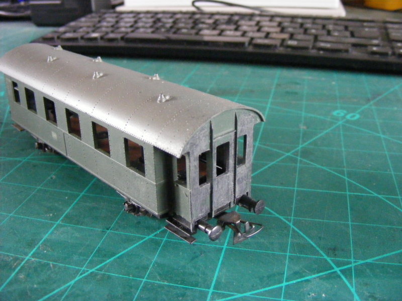

Heute mal wieder ein Umbau eines Wägelchen . Der Umbau benötigt wenig Zeit, Material und etwas farbe ....quasi eine Fingerübung.
Einige ETA 177 / 178 / 180 fuhren in den 50gern und 60gern im Regelbetrieb mit Beiwagen. Der Beiwagen EBA177 015 (ein ex Cv 33 gebaut von Orenstein & Koppel) war ein Beiwagen ohne Übergänge speziell für Triebwagen ohne durchgehende Steuerleitung. Das Einsatzgebiet war im Raum Lemgo, Höxter, Bielefeld ... Ein zeitgenössischen Foto zeigt ihn zusammen mit dem ETA177 005.
Den Umbau des Ci33 in den Beiwagens EBA177 015 will ich hier kurz zeigen.
Der Ci33 in seiner ursprüglichen Ausführung ...
... und der sich im Bau befindliche EBA177 015 ....

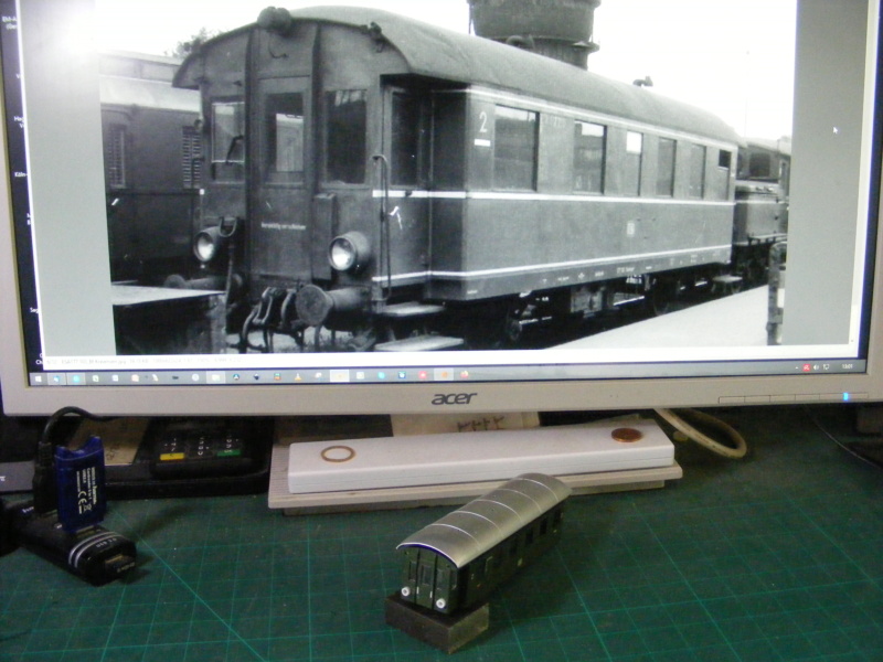

Ein weiterer Schritt vom Ci33 zum EBA 177 015 ist die Umgestaltung der Stirnseiten, durch entfernen der Wagenübergänge; hinzu kommen die elektr. Zugschluß-Lampen.
... und die Verringerung der Dachlüfter, nur noch drei statt sechs ...
Die neue Beschriftung, die Heizkabel für die Wagenheizung und neue Aufstiegsleitern sind geordert.

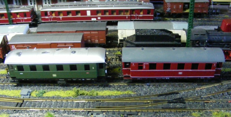

@Dietmar: Den Bausatz kennen ich ...
... die "Donnerbüchse" vor dem Umbau zum Steuerwagen:
... und nach dem Umbau zum Steuerwagen:
Mit dem Steuerwagen wurden die BR78 und BR38 gefahren, aber auch die V36

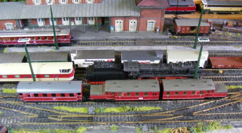

Die Montagearbeiten zum EBA177 sind abgeschlossen.
So sieht die Kombination ETA177 + EBA177 dann in etwa aus ....
Der nächster Schritt: Lackiererei!
Danach werden dann auch die Scheiben wieder eingesetzt.
