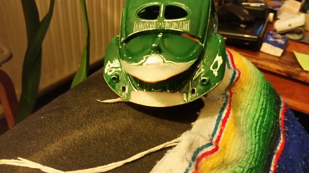

Sondermodell/mein derzeitiges Projekt: Umbau eines Brezelkäfers, 1:18 Empty Sondermodell/mein derzeitiges Projekt: Umbau eines Brezelkäfers
Beitrag von Indian Mo 11 Apr 2022, 09:04
Danke für dein Interesse Jörg!Ja,der Druckguss hat es mitunter in sich.Bei der Bearbeitung der Heckpartie ist ein Stück der Karosserie abgebrochen,da einige Blasen im Druckguss waren.Sondermodell/mein derzeitiges Projekt: Umbau eines Brezelkäfers, 1:18 20200312Habe das "bröselige" Teil durch 2K-Harz ersetzt.Die Heckklappe musste ich sowieso modifizieren,um die Basis für das Nummernschild zu formen.
Indian
Indian
Dirk Kohl, doc_raven1000, The.Dude und maxl mögen diesen Beitrag
