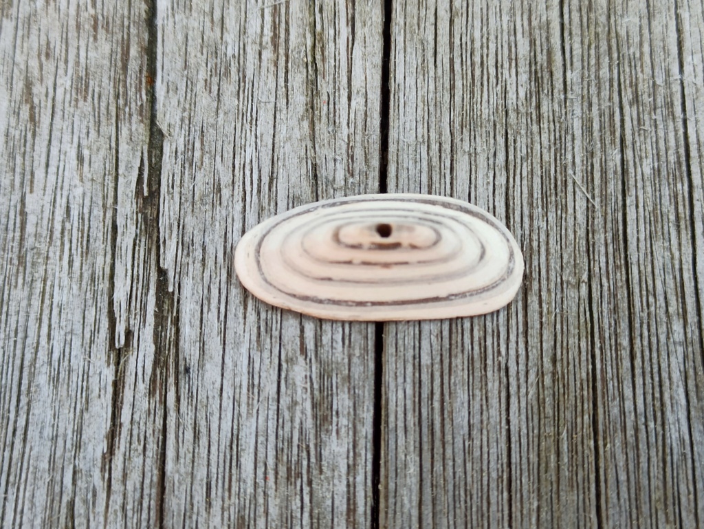

Moin Timo,
danke für Dein Lob.
Da ich auf Beize reagiere, ist der Farbton mit stark verdünnter dunkelbrauner /schwarzer Akryl Farbe umgesetzt.
Da es bei mir eine alte Holzterasse und Gartenmöbel gibt,habe ich auch immer einen Referenz Farbton.
Das nächste Boot wird mit Wasserfestem Weißleim gebaut.
