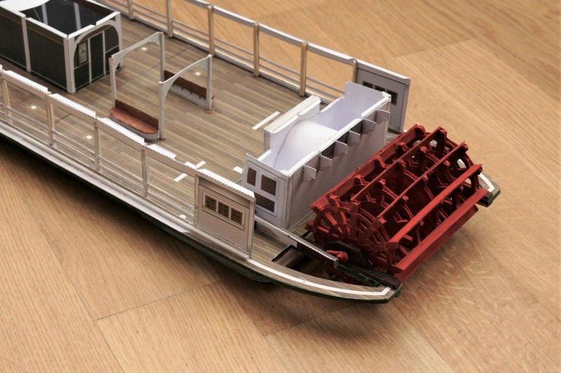

Noch was zum Schaufelrad:
Der Karton neigt naturgemäß dazu, wellig zu werden, speziell unter Feuchtigkeitseinfluss. Da aber so ein Schaufelrad für mich nur dann gut aussieht, wenn es möglichst akkurat im Sinne von gerade bzw. parallel einher kommt, habe ich den Paddeln noch je eine Lage Nussbaumfurnier spendiert. Bevor diese Oberfläche wieder unter roten Pigmenten verschwindet, hier noch ein kleines Bilddokument davon:
Beim nächsten Bild wird es dann schon schön rot sein.
Gruß Ulrich

mit den Folien werde ich noch etwas experimentieren und sehen, wo es noch Sinn gibt. Evtl. muss ich bei den Verzierungen weiß hinterlegen, denn weiß bleibt auf der Folie transparent.
Aber erst mal ging es weiter:
Ich habe das Schaufelrad angemalt und montiert. Drehbar und wieder abnehmbar mit beweglichen Pleuelstangen, die sich in Kolbenattrappen bewegen.
Aus reiner Neugierde heraus musste ich das Rad jetzt schon montieren, obwohl es beim Weiterbau stört und leicht beschädigt wird.
Deshalb ist es von mir demontierbar über vier (Zahnstocher-) Dübel am Ausleger eingesteckt. Mit sanftem Nachdruck (ähnlich den Klemmbausteinen), kann die komplette Einheit demontiert werden und an einem sicheren Ort auf weitere Baufortschritte warten.

Das Schaufelrad ist ein besonderer Hingucker - das Signalrot eine gute Farbwahl.
